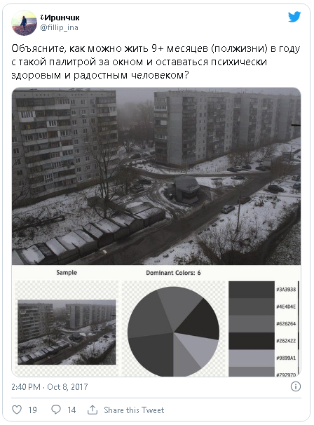

Re: Czy monitor szerokomamutowy przydaje się do edycji zdjęć?
06 kwietnia 2021, 23:06 - wt
skinny500 pisze: ↑
06 kwietnia 2021, 20:50 - wt
Wszystkie iPhone od lat zapisują zdjęcia w gamucie szerszym niż sRGB, Androidy chyba zresztą też, bo o lustrach nawet nie ma co wspominać. Różnice są na tyle wyraźne, że zdjęcia wyglądały biednie np. na Macbooku Pro 15" 2015 w porównaniu do telefonu. Gdzie nie spojrzę na zewnątrz, tam kolory o jakich w sRGB można zapomnieć, tymczasem tutaj jest dyskusja o tym, że nie ma sensu wychodzić poza sRGB. Komedia.
No chyba, że to jednak nie tylko mem i po prostu już zapomniałem, jak tam jest:
Granice jeszcze się nie przesunęły, tam z daleka chyba już nic nie widać mimo wysokiego gamutu. ;)
https://twitter.com/fillip_ina/status/9 ... 84/photo/1 .
W zadaniach gdzie jest wymagana jest idealna "jakość" oprócz samej treści to naturalne że lepiej korzystać z Adobe i wyżej.
A reszta kadruje w SRGB nie śpiesząc się ze zmianami.
Nawet nie ma zamiennika jpg o przystępnej wadze w jakości 10bit. Pojedyncza klatka hevc\x265\h265 10bit ? Wyjątkowo wygodne.
A gdzie jeszcze zwykłe ekrany i karty graficzne ? Zapisujecie swoje pliki do portfolio w PNG 16bit czy tiff 16bit ?
TV LCD - potaniały duże IPS HDR i sklepy elektroniczne obwieszone są nimi na ścianach, jest postęp to już nie jest zwykły TN.
VA, OLED, QLED smutne stoją na dole aby nie porazić ceną.
Opera Zrzut ekranu_2021-04-06_211135_publish.twitter.com.png (264.37 KiB) Przejrzano 5866 razy
