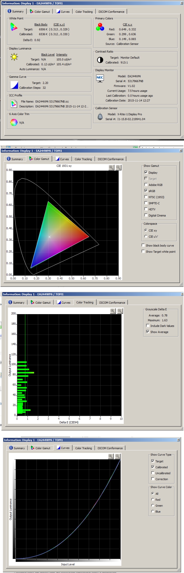

Re: Kalibracja sprzętowa monitorów z serii EA od NEC
Dzięki, zadziałało wszystko. Mam prośbę o ocenę wyników oraz jeszcze jedno pytanko po takiej kalibracji rozumiem ze monitor musi działać w opcji programmable i tu mam pytanie czy w zarządzaniu kolorem w windows muszę coś zmieniać. monitor jest podpięty do laptopa, często jest rozpinany i łączony z powrotem.
- kalibracja.jpg (491.09 KiB) Przejrzano 7122 razy
