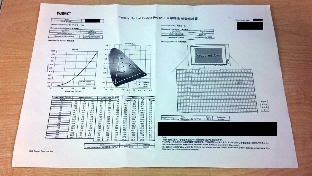

No proszę - oczywiście mierzą je CA-2000, przekozacki i wściekle drogi (>30k euro) sprzęcik do pomiarów równomierności podświetlenia. Jak widać odchyłki nie przekraczają 2-3dE, czyli jednolitość powinna być na poziomie CX240/CG246.
Zlinearyzowany jest również idealnie, co zresztą przy 14(16)bit 3DLUT oraz kalibracji kombinacją CA210 i CS1000 dziwnym nie jest - już PA241W były idealne.
Ech, chciałbym się choćby na kilka dni dorwać do takiego sprzętu, chłopaki mają spektroradiometry i kolorymetry XYZ za ponad 100k euro... Swoją drogą testowanie później tych moniorów przez prad.de i TFTcentral zabawkami za kilkadziesiąt dolarów to przezajebiaszczy żart :D, kolesie z NECa muszą z nich mieć niezłą bekę :lol:

Czyli jest szansa, że nie będzie jak w DELL U2413: http://www.mva.pl/viewtopic.php?f=6&t=1127&start=20 opartego na tej samej matrycy ;)
Ciekawe czy mierzą tym CA-2500 każdy wyprodukowany egzemplarz PAxx2W lub SVxx2W czy tylko w czasie projektowania monitora.
W polu Measurements Instruments widzę oprócz:
Konica Minolta CA-2500: http://www.konicaminolta.eu/pl/measurin ... wstep.html
Konica Minolta CA-210: http://www.konicaminolta.eu/pl/measurin ... a-210.html
http://www.konicaminolta.com/instrument ... 210_e8.pdf
Oczywiście paski po obwodzie ekranu, przy ramkach, "profilaktycznie" pominęli w badaniu ;) .

Liniowość monitora była badana kolorymetrem XYZ CA-210, oraz spektroradiometrem CS-1000, topowy sprzęt klasy laboratoryjnej.
CA-2000 lub 2500 (nie widać wyraźnie, 2000 był poprzednikiem 2500-ki) to kolorymetr XYZ z matrycą 980x980 pikseli, dzięki czemu idealnie nadaje się do testowania równomierności wyświetlaczy.
Podejrzewam, że mierzą każdy PA/P, tworzą korektę dla DUC, a następnie ponownie mierzą je kontrolnie, co widać na załączonym obrazku.

Czornyj pisze:Podejrzewam, że mierzą każdy PA/P, tworzą korektę dla DUC, a następnie ponownie mierzą je kontrolnie, co widać na załączonym obrazku.
Taką mam właśnie cichą nadzieję. Pewnie mają przygotowane stanowisko, tak aby możliwie szybko i automatycznie przeprowadzić taką operację.
Czyli:
- mierzą matrycę i jej podświetlenie bez korekcji, odczytują jej odchyłki w jasności i barwie
- obliczają potrzebne korekcje które musi przeprowadzić matryca i zapisują to w module DUC elektroniki monitora
- włączają DUC, wykonują pomiar kontrolny czy korekcja jest prawidłowa, ew. poprawka
Podejrzewam, że cała operacja trwa 5 sekund ;) .

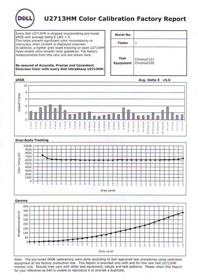

No więc Dell daje papier na to, że ich monitor jest rozkalibrowany - i co to to ma do rzeczy?

A tak swoją drogą, co z tym papierem jest nie tak?
dE < 2-3, rozrzut jasności na powierzchni +- 1%, barwy +-1 dE. Tej krzywej wykładniczej gamma, a konkretnie wartości na osiach, nie umiem za bardzo powiązać.
Jak dla mnie to wyniki idealne, w które, nie będę ukrywał, nie wierzę. Ale sam papier wygląda mi na perfekcyjnie spreparowany. Ale jak mówiłem, mam niewielkie pojęcie o mniemaniu. ;)

Na jakiej powierzchni? Ja widzę tylko pomiar punktowy U2713HM. Wykresy tak naprawdę bez znaczenia - wykres Gamma jest tak wyskalowany, by kompletnie nie dało się czegokolwiek wywróżyć, a nawet jeśli to liniowość wyświetlacza na jego maksymalnej luminancji jest mało interesująca.
Wykres Gray-Scale Tracking wyskalowany jest w K co jest bez sensu (a i tak wykazuje spore odchyłki). Najwięcej mówi nam pierwszy wykres walidacji do sRGB z którego wynika, że w krzywa odpowiedzi tonalnej ma odchyłki 2-4dE(94), czyli krótko mówiąc monitor jest kompletnie rozkalibrowany, odchyłki w kolorach są bez znaczenia.

Czornyj pisze:Na jakiej powierzchni?
U2413 i U2713H mierzone są w 25 punktach. Jak wielki jest to obszar w stosunku do całego ekranu, nie da się wywnioskować (inaczej ujmując, jak szerokie brzegi są pominięte w pomiarach). W NECu widać, jak szerokie brzegi są pominięte.
Czornyj pisze:Wykresy tak naprawdę bez znaczenia - wykres Gamma jest tak wyskalowany, by kompletnie nie dało się czegokolwiek wywróżyć, a nawet jeśli to liniowość wyświetlacza na jego maksymalnej luminancji jest mało interesująca.
Ale u NECa osie na wykresie gammy są identycznie wyskalowane.
Czornyj pisze:Wykres Gray-Scale Tracking wyskalowany jest w K co jest bez sensu (a i tak wykazuje spore odchyłki).
Może i jest, nie znam się. Ja rozumiem to tak, że w ciemnych szarościach obraz staje się zimniejszy niż neutralny.
Czornyj pisze:Najwięcej mówi nam pierwszy wykres walidacji do sRGB z którego wynika, że w krzywa odpowiedzi tonalnej ma odchyłki 2-4dE(94), czyli krótko mówiąc monitor jest kompletnie rozkalibrowany
2-4dE to dużo? Pamiętajmy, że porównujemy się do monitorów NEC/EIZO kosztujących tyle samo, czyli np. U2413 vs EV2436W vs EA244WMi, a nie do PA241/PA242/CX240 kosztujących 2,5x więcej.
Czornyj pisze:odchyłki w kolorach są bez znaczenia.
Dlaczego?

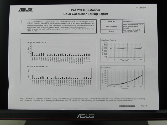

Nowy "papier":
"Aparatura pomiarowa" podobna. Wykresy też.

EA244WMi po kalibracji ma odchyłki w szarościach 0,5-1dE. 2-4dE to sporo. Odchyłki kolorów od sRGB są przypadkowe - wynikają z różnicy pomiędzy gamutem barwowym monitora a gamutem przestrzeni sRGB i nie zależą od jakości samej kalibracji (chyba że mamy monitor z 3DLUT, który jest w stanie idealnie odwzorować sRGB)
Wykresy U2413H i U2713H są lepsze, choć jak na monitory z wielobitowymi LUT też szału nie robią (w NEC-u jak widać nie przekraczają 0,5 dE). Dziwi odjazd temp. barwowej w cieniach (nie mówiąc o tym, że dziwi użycie skali w K).
