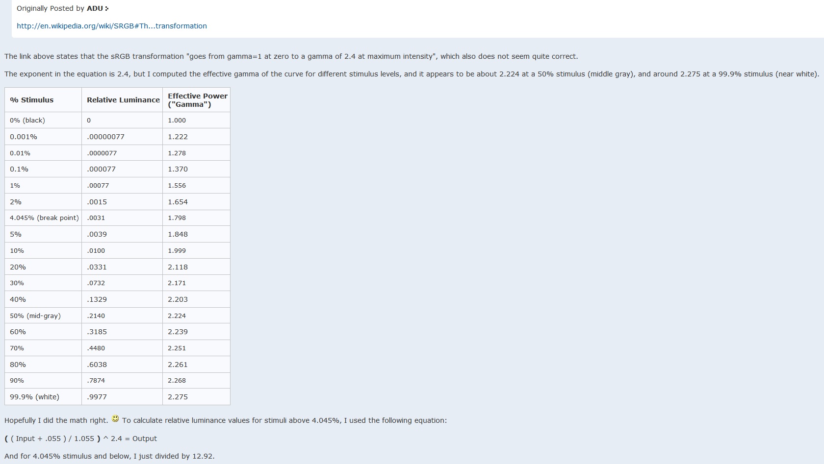

http://www.marcelpatek.com/gamma.htmlCzornyj pisze:Nigdy w życiu. L* nie ma nic wspólnego z TRC sRGB (chyba, że ktoś w EIZO oszalał)Tom01 pisze:sRGB w EIZO jest ustawiona do L*
Czornyj pisze:Nie γ2,2, tylko γ2,4 - dopiero uśredniony przebieg TRC sRGB to γ2,2max pisze:No właśnie zauważyliśmy, że krzywa odpowiedzi tonalnej w trybie sRGB, w zakresie kilku pierwszych pasków czerni, jest rozjaśniona, liniowa, a więc gamma wynosi około 1,0. Dopiero później przyjmuje wartość 2,2.
Na niebiesko mamy wartość gammy dla sRGB, jak widać zmienną w przebiegu jasności, w przeciwieństwie do wartości stałej 2.2 (szara pozioma kreska). Na początku, w obszarze kilku pierwszych "czarnych" pasków jest liniowa (czyli równa 1.0), później dość szybka narasta, do wartości ok. 2.4, by średnio osiągnąć ok. 2.2. Ale różnica między niebieskim wykresem gammy sRGB a gammą równą 2.2 (pozioma czarna kreska) jak widać jest całkiem spora.Tom01 pisze:Nie wiem jaka w tym szaleństwie jest metoda, ale krzywa odpowiedzi tonalnej sRGB wyraźnie różni się w cieniach od 2,2.
http://www.avsforum.com/forum/139-displ ... -srgb.htmlWikipedia.org+GoogleTranslator pisze:Nachylenie funkcji gamma w przestrzeni log-log (niebieski), która jest wartością gamma w każdym punkcie. Poniżej wartości 0,04045 lub liniowej intensywności 0,00313, krzywa jest liniowa, więc gamma 1.0.
Tu z kolei jakiś Czornyj się wypowiedział:
http://www.luminous-landscape.com/forum ... 29.20;wap2
Tabelka z wartościami gamma odpowiadającymi różnym przestrzeniom barwnym:
http://www.brucelindbloom.com/index.htm ... eInfo.html
No i w końcu artykuł co nieco wyjaśniający:
http://simon.tindemans.eu/cm/displaygamma
oraz
http://www.color-management-guide.com/c ... photo.html
- Gamma_sRGB.jpg (168.89 KiB) Przejrzano 4928 razy

Pewnie, że się różni - jak widać różni się też od L*, która na powyższym wykresie stanowi układ odniesienia i jest ukośną prostąTom01 pisze:Nie wiem jaka w tym szaleństwie jest metoda, ale krzywa odpowiedzi tonalnej sRGB wyraźnie różni się w cieniach od 2,2.Czornyj pisze:Nigdy w życiu. L* nie ma nic wspólnego z TRC sRGB (chyba, że ktoś w EIZO oszalał)

Dlaczego? Przeciez 20% luminancji na 50% szarosci bierze sie wlasnie z TRC = gamma 2.2, a przy gamma 2.2 roznice miedzy stopniami szarosci maja wlasnie okolo 1%.Czornyj pisze:W literaturze przewija się założenie, że 50% szarość odpowiada 20% jaskrawości - skoro więc na pierwszą połowę zakresu tonalnego przypada 20% luminancji, a na drugą połowę pozostałe 80% to teza o 1% różnicach jasności jest jakby nieco kontrowersyjnamkoper pisze:założenie, że oko jest w stanie odróżnić od siebie dwa walory różniące się jasnościa przynajmniej o 1% przewija się w literaturze.
W internecie obowiązuje przestrzeń kolorów sRGB. Przestrzeni kolorów sRGB odpowiada krzywa odpowiedzi tonalnej sRGB, ale wygląda na to, że w większości przypadków prac i wyprodukowanych monitorów obowiązuje stała gamma równa 2,2. Mam też mgliste wrażenie, że proste monitory biurowe nie są wstanie odwzorować nieco skomplikowanej krzywej sRGB więc stosują prostą wartość 2,2. Teoretycznie należy więc wybrać krzywą odpowiedzi tonalnej sRGB, a w praktyce: sRGB lub 2.2.

Może źle odczytuję wykres, ale dla mnie wynika , że dla gamma 2,2 powinno być widać początkowe okołoczernie wyraźniej, jaśniej niż na sRGB. Dla input = 0 mamy już dodatnią wartość output, wyższą niż dla sRGB.Tom01 pisze:Nie wiem jaka w tym szaleństwie jest metoda, ale krzywa odpowiedzi tonalnej sRGB wyraźnie różni się w cieniach od 2,2.Czornyj pisze:Nigdy w życiu. L* nie ma nic wspólnego z TRC sRGB (chyba, że ktoś w EIZO oszalał)
Re: Kalibracja - nie widać ciemnego szarego
Ten wykres jest chyba skażony.GrzesiekR pisze:Może źle odczytuję wykres, ale dla mnie wynika , że dla gamma 2,2 powinno być widać początkowe okołoczernie wyraźniej, jaśniej niż na sRGB. Dla input = 0 mamy już dodatnią wartość output, wyższą niż dla sRGB.
Linia prosta odpowiada krzywej L*, a zatem wykres jest wyświetlony w układzie odniesienia (układzie współrzędnych) L*, co praktycznie uniemożliwia odczytanie go w sposób intuicyjny, gdyż L* jest percepcyjne a nie matematyczne.Czornyj pisze:Pewnie, że się różni - jak widać różni się też od L*, która na powyższym wykresie stanowi układ odniesienia i jest ukośną prostą

skoro oś y to wartości RGB, oś x to wartości L*, skoro wykres wartości RGB pikuje prawie pionowo w okołoczerniach, to skąd pomysł, że coś tam się ma szybciej rozjaśniać? Ten przebieg świadczy o tym, że w pierwszych wartościach RGB wizualnie nic się nie dzieje

Z tym, że jest to jasność w skali "percepcyjnej", stąd wykres gammy sRGB i 2.2 na wykresie się wykrzywia, bo jest po prostu inny niż percepcyjny.Wikipedia pisze:Oś L opisuje jasność barwy w obrębie wartości od 0 do 100.

50% szarość nie odpowiada 20% luminancji przy TRac γ2,2

Skoro 50% zakresu tonalnego odpowiada 80% zakresu jaskrawości, a drugie 50% pozostałym 20%, to jakże różnice między stopniami mogą mieć 1%? 20/50=1? 80/50=1?mkoper pisze:Dlaczego? Przeciez 20% luminancji na 50% szarosci bierze sie wlasnie z TRC = gamma 2.2, a przy gamma 2.2 roznice miedzy stopniami szarosci maja wlasnie okolo 1%.
Na osi Y mamy napisane "OUT" a na x - IN. Stąd moja interpretacja. Jak widać, wykres jest na odwrót niż intuicyjnie powinien być.
No osi Y mamy wartości R=G=B (równe dla szarości) od 0 do 255.
Na osi X mam jasność L, w skali od 0 do 100. Można by rzec, w procentach.
Jak widać na wykresie, dla gammy=2.2, dla wartości niskich R=G=B= np. 5, jasność L wynosi praktycznie 0, a więc czerń.
Potwierdza się więc, że gamma 2.2, w percepcyjnej skali L*, ukrywa pierwsze odcienie szarości i zlewa je wizualnie w czerń.
Widać też przy okazji, jak różnią się między sobą krzywe odpowiedzi tonalnej: L* (prosta pod kątem 45st.), sRGB i gamma=2.2; wyrażone w układzie percepcyjnym L*.
