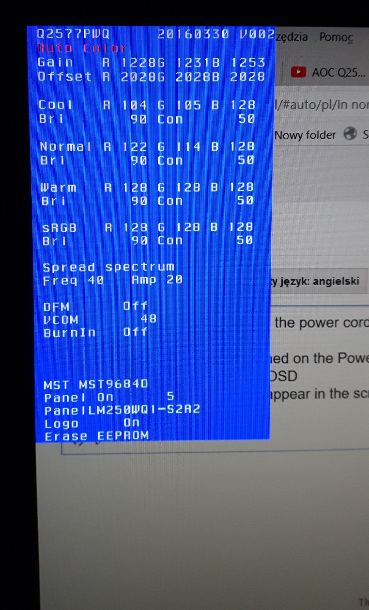

AOC wybrałem dlatego, że w tym teście: https://ithardware.pl/testyirecenzje/te ... 699-5.html świecił akceptowalnie. Jak by tak świecił jak na zdjęciu w teście był bym w szczęśliwy.
Oryginalne parametry monitora AOC podaje w załączniku:
Możliwe, że rzeczywiście nie była to matryca IPS, a właśnie AV lub podobna.
Monitora nie mogłem rozebrać.

Nie wiem, co było nie tak z AOC wydaje mi się, że jedynie niestaranne poskładanie matrycy może dać taki efekt może się mylę, ale chciał bym się dowiedzieć jak świecą monitory EIZO z podświetleniem W-LED i czy jest duży rozrzut w tym segmencie monitorów.
Bo, co to za przyjemność korzystanie z monitora który mimo, że IPS działa jak chce. Coraz mniej wierzę jakimkolwiek testom.
