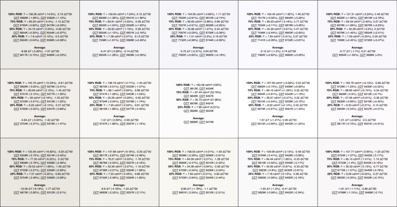

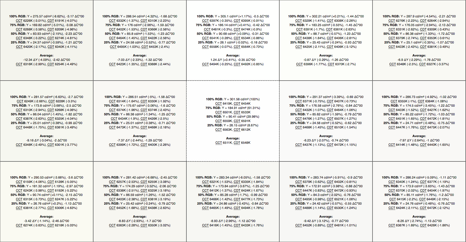

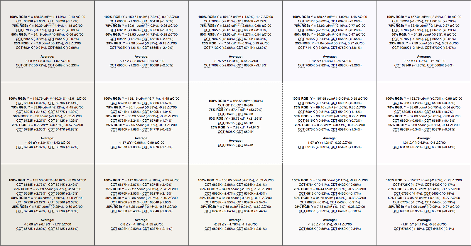

Re: NEC PA272 - czy to jest typowe?
07 grudnia 2017, 01:20 - czw
Poprawny:
Odrzucony:
Testy przy wyłączonej kompensacji.
Poprawny:
Odrzucony:
Tom01, wielkie dzięki.
