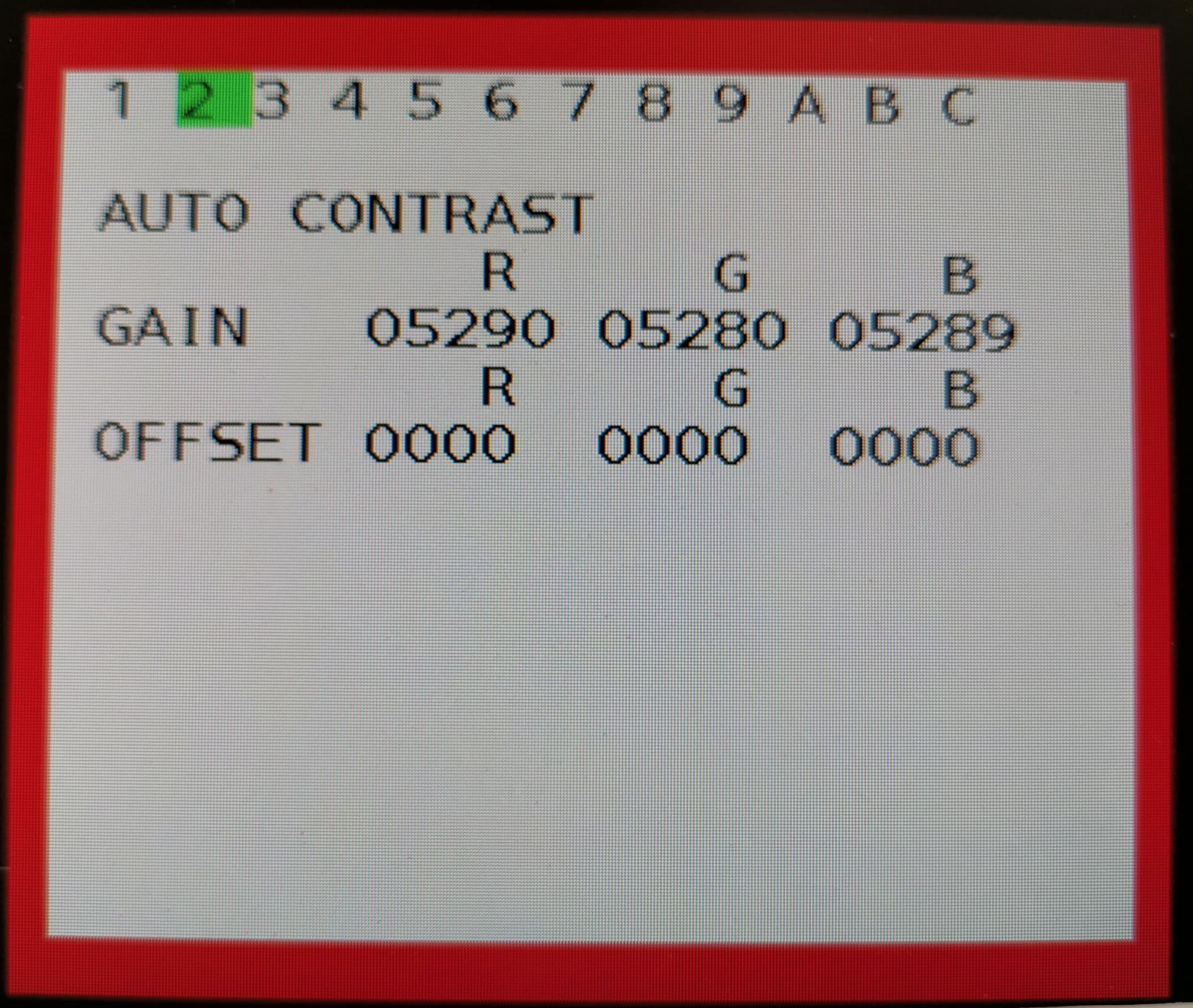

Jak mnie bawią takie bajki o jakiś ukrytych funkcjach i zdolnościach które zostaną ujawnione za dodatkową opłatą przez lokalnego szamana.
Możliwości NEC-ów serii EA były znane od kilku lat, ale nieoficjalnie. Nie pierwszy to raz, kiedy producent z jakichś powodów puści w rynek coś co ma wyższe parametry niż deklarowane. Jeśli nie ma Pan ochoty skorzystać z takiej okazji, Pana wola.
Przy okazji istnienia dokładniejszego sterowania niż 8 bitowe. Proszę zobaczyć, to jest jeden z zestawów ustawień z menu serwisowego. Proszę zwrócić uwagę, że liczby są 5 cyfrowe. W przeliczeniu na system binarny, aby zapisać 5 cyfrową liczbę dziesiętną trzeba minimum 16 bitów. Czyli monitor ma sterowanie o którym producent nic oficjalnie nie mówi.
