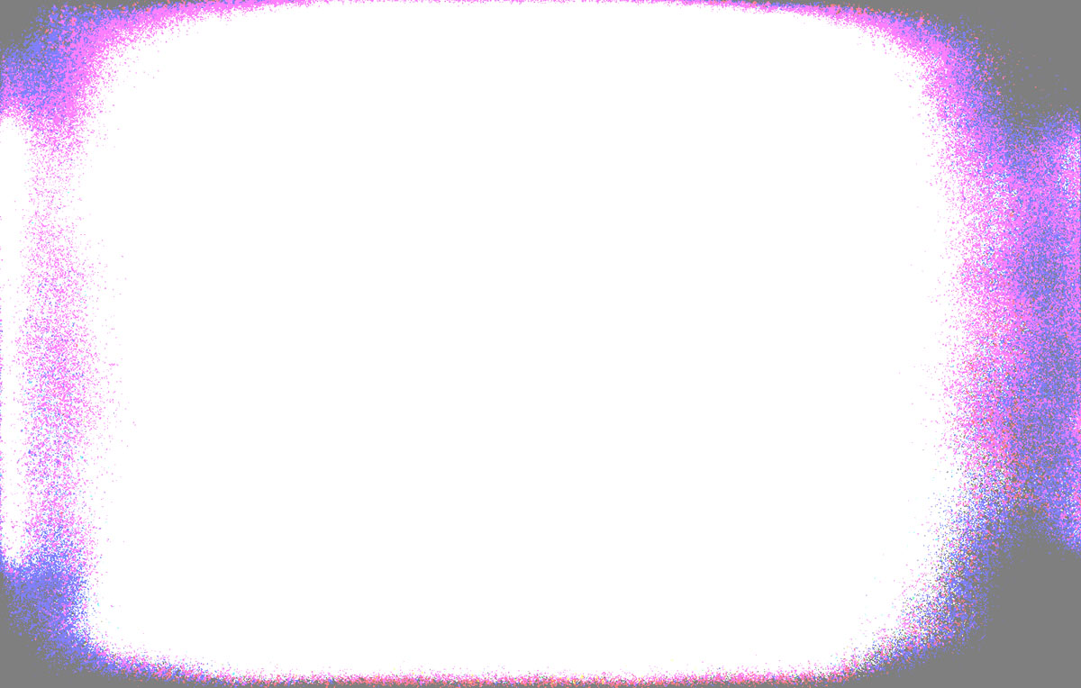

Odnośnie tego punktu drugiego (CZERN) to zastanawia mnie jedna rzecz. Zakładam, że zdjęcia były robione przy takich samych ustawieniach i w takich samych warunkach, więc bardzo jestem ciekaw jakby wypadły te monitory (DELL U3011 oraz EIZO SX2462W) w moich warunkach i przy moich ustawieniach, skoro CX240 wypadł słabo moim zdaniem, i do tej pory jak go użytkuje, uważam, że czerń jest "słaba" (jej podświetlenie).
Ponownie zamieszczam swoje zdjęcie:
Ostatnio oglądałem film, który dół/góra miał czarne pasy (chyba 16:9) i do podświetlenie niepoprawne /dla mnie/ również było widoczne, co w tym momencie stało się już dla mnie irytujące.
Myślę Panie Tomku, że trafił się Panu jakiś super egzemplarz, bo skoro mi Alstor odpisał, że to raczej norma i przysłał zdjęcie jeszcze gorzej prezentującego się modelu, to Pana sztuka jest rewelacyjna moim zdaniem.
