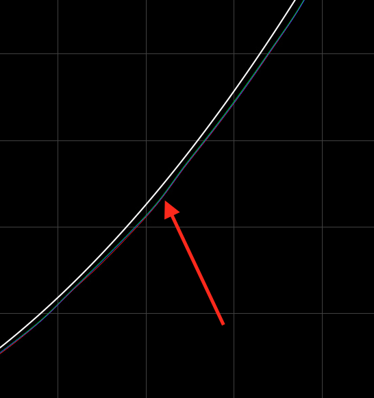

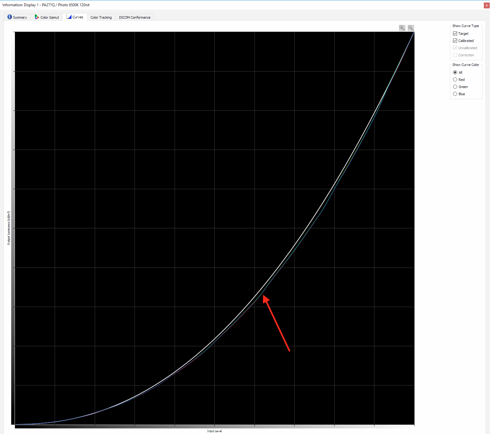

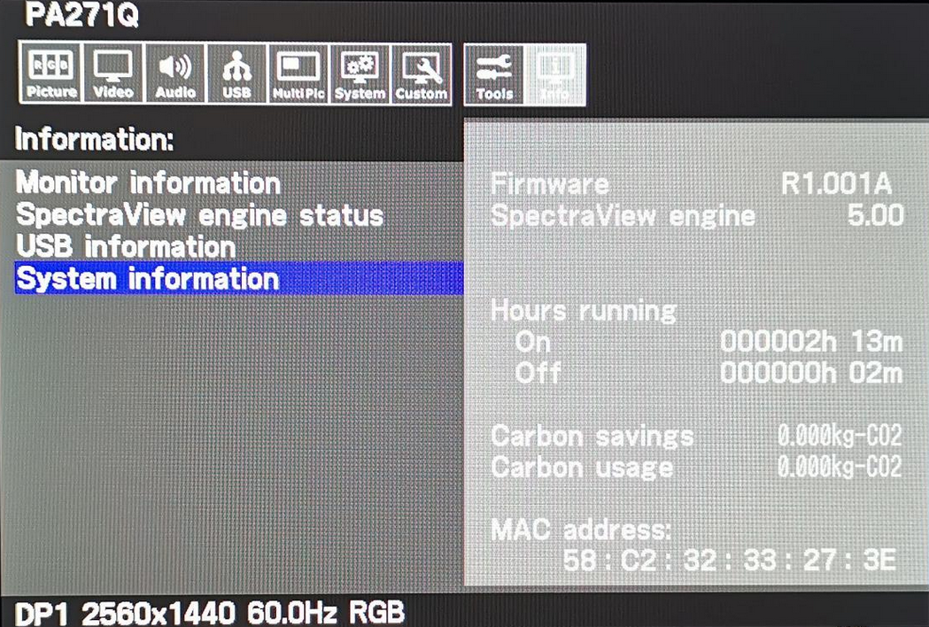

11 grudnia 2018, 14:19 - wt
Henioo pisze:
10 grudnia 2018, 20:50 - pn
Jako punkt odniesienia podaję wersje z monitora seryjnego:
Firmware R1.001A
SpectraView Engine 5.00
Nic na razie się nie zmieniło w numerze wersji.
Ale defektu w zielonym kanale nie widzę.

11 grudnia 2018, 14:56 - wt
Henioo pisze:
Firmware R1.001A
Jest nowy FW dla PA271Q, proszę o kontakt na maila lub PM.

11 grudnia 2018, 15:31 - wt
11 grudnia 2018, 15:11 - wt
Myślę, że Pan będzie sobie pozostawał na ustawieniach fabrycznych, ale ja jednak będę je sprawdzał i kalibrował. Poniżej pomiar sprzed chwili świeżego, seryjnego egzemplarza. Proponuję zobaczyć w powiększeniu. To nie jest "sławny" błąd tylko najzwyczajniej w świecie mało zgodna krzywa odpowiedzi tonalnej matrycy. Strzałką oznaczony przebieg naturalnej krzywej półtonalnej przy ustawieniu γ=2.2 w stosunku do przebiegu teoretycznego. Krzywa walidowana analizatorem Konica-Minolta CA-310, data kalibracji miernika 1.08.2018.
11 grudnia 2018, 15:19 - wt
Średni poziom odchyłek to około dE=0,8, więc całkowicie się z Panem zgadzam, że ciężko to będzie poprawiać przy kalibracjach amatorskim sprzętem. Ja jednak mogę i sądzę, że dalej będę robił swoje, wykorzystując przewagę nad "konkurencją". Pozwoli Pan również, że będę dopasowywał ludziom monitory do środowiska i środowisko do standardów dowolymi metodami jakie uznam za właściwe.
CA-310 nie jest wspierany przez oprogramowanie SVII, a nawet gdyby był to SVII fizycznie nie ma możliwości zmiany liniowości monitora serii PA - kalibracja jedynie "wywołuje" poprawną krzywą TRC skalibrowaną fabrycznie na sztywno z pamięci monitora.
W PA271Q chwilowo jest z tym problem z uwagi na babol w FW.
