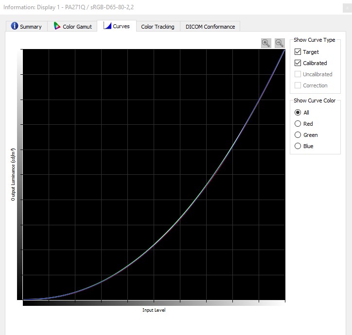

Tak, ma Pan rację, że nie działa. Musiałem pójść dookoła. Mogłem co prawda zdjąć TRC za pomocą narzędzi SDK od KM, ale nie byłem pewny co wysyła SVII na monitor. Wywołałem więc typową kalibrację z I1 Diasplay Pro a Programem Gamma od KM zdejmowałem jednocześnie pomiar. Zrobiłem to tak:
Sama krzywa narysowana na podstawie danych, nałożona na krzywą z SVII. Nie widzę błędów metodologicznych a TRC monitora jest ewidentnie zafalowana i bardziej wykrzywiona niż teoretyczna.

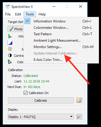

nie ma możliwości zmiany liniowości[/u][/b] monitora serii PA - kalibracja jedynie "wywołuje" poprawną krzywą TRC skalibrowaną fabrycznie na sztywno z pamięci monitora.
Tak, tu też ma Pan rację:
Zrzut ekranu 2018-12-11 o 15.47.03.png (32.06 KiB) Przejrzano 6426 razy
Co utwierdza mnie w przekonaniu, że wszystko co pisałem i obecnie piszę ma nawet większy sens niż sądziłem. Kalibracja fabryczna jak widać nawet w najlepszym wykonaniu wymaga poprawiania. Ale spokojnie, uprzedzając ewentualną ofensywę, to nie atak na NEC. W EIZO jest tak samo. Każdy monitor wymaga mniejszej lub większej poprawki i opowieści o hiperdokładnych kalibracjach w fabryce można opowiadać dzieciom. Nawet na chłopski rozum to się nie klei. Nie te pieniądze za ten produkt, aby ktoś go miał głaskać sztuka w sztukę. Uwierzę w to w monitorach 10x droższych. Zresztą wierzyć nie muszę, bo widziałem. W monitorach biurkowych to są zwykłe bajki. Rzecz jasna, nie można pominąć profilu użytkowania. Większości użytkownikom owe dywagacje są na grzyba potrzebne, ale chodzi o zasadę.

Ta opcja nawet jak nie jest wyszarzona nie zmienia liniowości, zresztą analogicznie jest to rozwiązane we wszystkich EIZO - liniowość ustawiona jest na sztywno i nie da się jej zmienić, żeby nie dało się jej popsuć.
Historycznie wszystkie modele NEC PA miały perfekcyjną liniowość fabryczną, więc w PA271Q jest/będzie analogicznie.

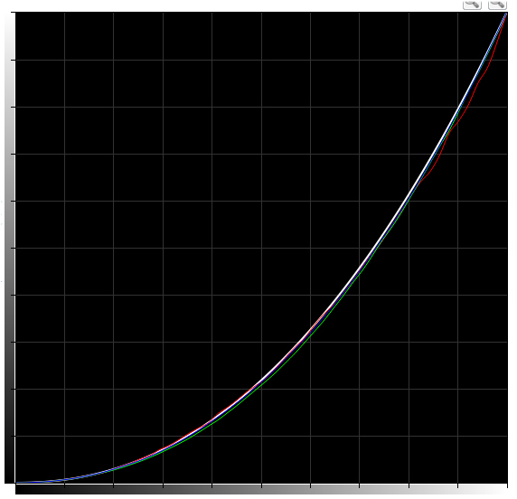

Przy okazji, tam chyba nie tylko zielona TRC miała problemy :) Przypomnę taki mój kwiatek wesoły

Nie twierdzę, że poprawianie TRC ma jakikolwiek sens, bo po co poprawiać coś co jest dobre. Ale poprawa wyskalowania luminancji i bieli u mnie by się przydała, a ponieważ poprawia się wszystko albo nic, to decyzja czy to robić kosztem psucia TRC nalezy do użytkownika. Jednak opcja taka jest (w PA271Q dopiero będzie), za co NEC'owi chwała uważam.
Ale w PA272W to było i działało od dawna i na moją prośbę Jastrząb taką rekalibrację u siebie przeprowadził i doszedł do wniosku, że delty się nagle zwiększyły i TRC tym samym pogorszyła. Tak, pogorszyła, i tu pełna zgoda, że raczej nie zrobi się jej z użyciem i1 lepiej niż mając spektroradiofoto, ale fakt istotny jest tu taki, że się zmie-ni-ła. Więc... no więc ja już nic nie mówię więcej ;-)

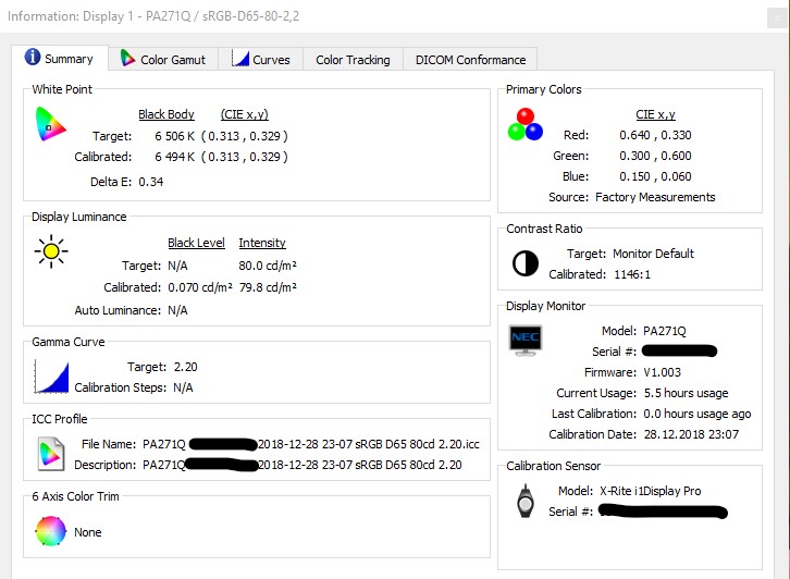

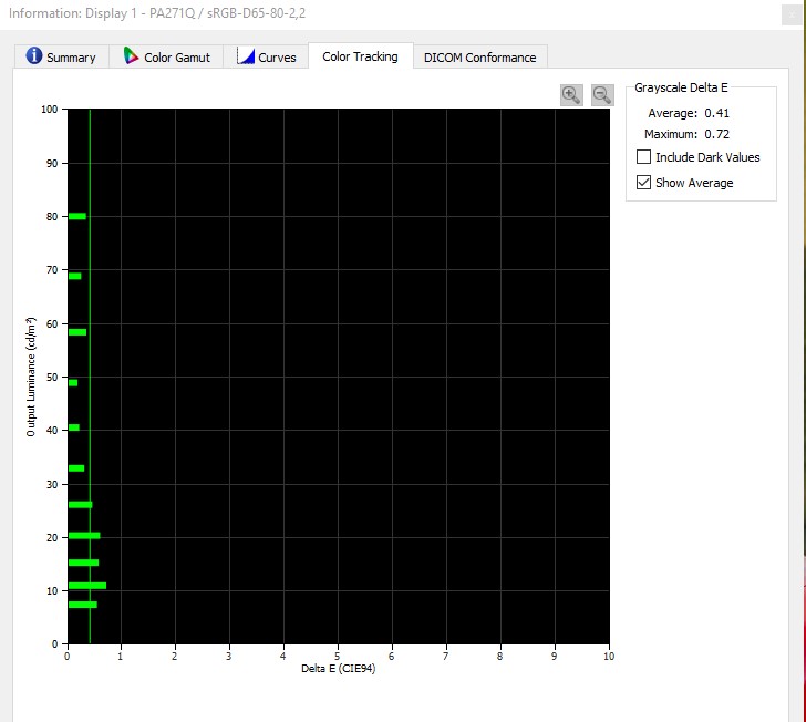

Jest jakiś progres :D Nówka sztuka z dzisiaj, w Menu OSD pokazuje Firmware R1.101
Z kolei w SVII tak:
