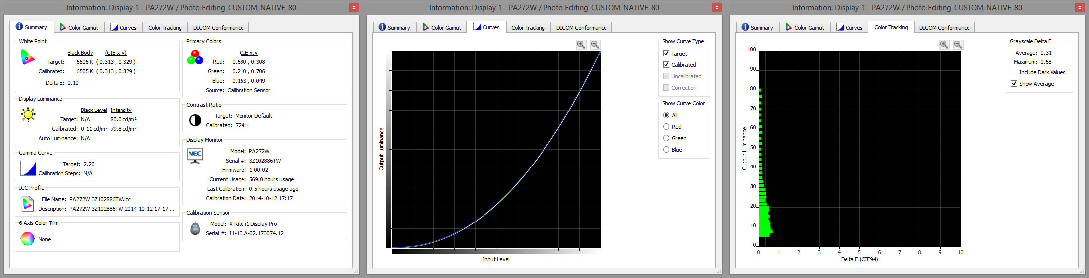

Max oraz inni koledzy z forum, jaki jest wg Was najlepszy sposób aby dokonać takiego pomiaru?
Przywróciłem fabryczne ustawienia monitora, przeinstalowałem MultiProfiler oraz SVII, usunąłem wszystkie poprzednie kalibracje itp.
Zastanawiam się co dalej? do dyspozycji mam ww oprogramowanie oraz dodatkowo kalibrator i1Display Pro wraz z oprogramowaniem i1Profiler (nie wiem jednak czy problem nie leży po stronie kalibratora, ewentualnie monitora?)
Chciałbym tak jak sugerowałeś Max, ustawić fabryczne sRGB lub AdobeRGB oraz zweryfikować krzywą gamma, DeltaE itp. aby stwierdzić w czym tkwi problem.

Z tego co widzę, problem się rozwiązał. Skalibrowałem monitor dla przestrzeni sRGB i pełnego gamutu.
Wstyd się przyznać koledzy co było przyczyną tych problemów i wyskakujących "pikutasików" hahaha:D
"Wygaszanie monitora po upływie określonego przedziału czasu", w tym wypadku zbyt krótkiego.
Wystartowałem proces kalibracyjny i poszedłem w tym czasie zabrać się za inną robotę, w trakcie procesu kalibracyjnego monitor musiał się wyłączyć.
Ostatnie kalibracje śledziłem siedząc przed monitorem i w trakcie pracy programu - monitor zgasł. Wyłączyłem automatyczne przejście monitora w tryb "standby", wyniki zamieściłem powyżej.
Byłem przekonany, że Windows nie wygasi monitora podczas gdy SVII pracuje i trwa proces kalibracyjny. Spoglądając na wyniki, jest OK?

Walidacja po stronie oprogramowania czy samego użytkownika? Inaczej, czy to oprogramowanie powinno postawić diagnozę - wyniki kalibracji są błędne z powodu niepożądanego uruchomienia się wygaszacza ekranu?
Nie wydaje mi się aby sensor był rozgrzany tzn. nie wykonywałem kilku kalibracji w krótkim odstępie czasu. Chyba, że 2 tego typu procesy z rzędu to już dużo?
