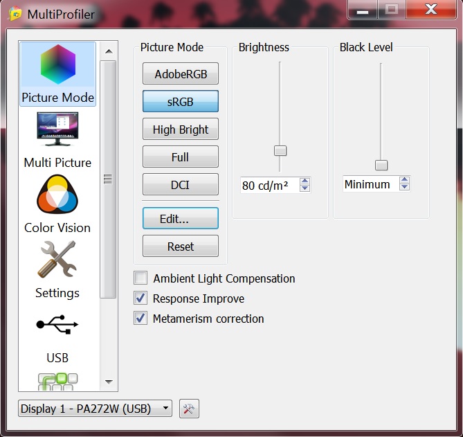

3. Odpalamy MultiProfilera na koncie Administratora.
4. Wciskamy przycisk Reset. Czekamy 10 sekund na wprowadzenie zmian.
5. Wciskamy sRGB. Czekamy 10 sekund na wprowadzenie zmian przez monitor oraz podmianę profilu przez Windowsa.
6. Ustawiamy:
Brightness: np. 80cd/m2.
Możemy włączyć: Metamerism correction.
Reszty nie ruszamy, powinno być jak na obrazku.

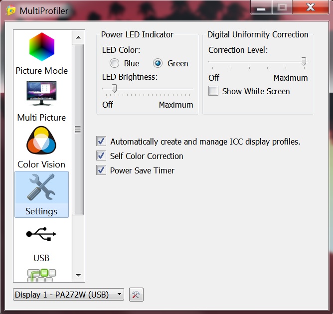

7. Nic nie ruszamy. Sprawdzamy, czu ustawienia są jak na obrazku.
Sprawdzamy, czy DUC jest na max.
Ewentualnie zmieniamy kolor diody na zielony i zmniejszamy jej jasność. Przy okazji zmieniamy w ten sposób naszego PA na SV.
8. Bierzemy lekarstwo na gorączkę. Gorączka może wpływać na zbyt wysoką temperaturę (barwy).
