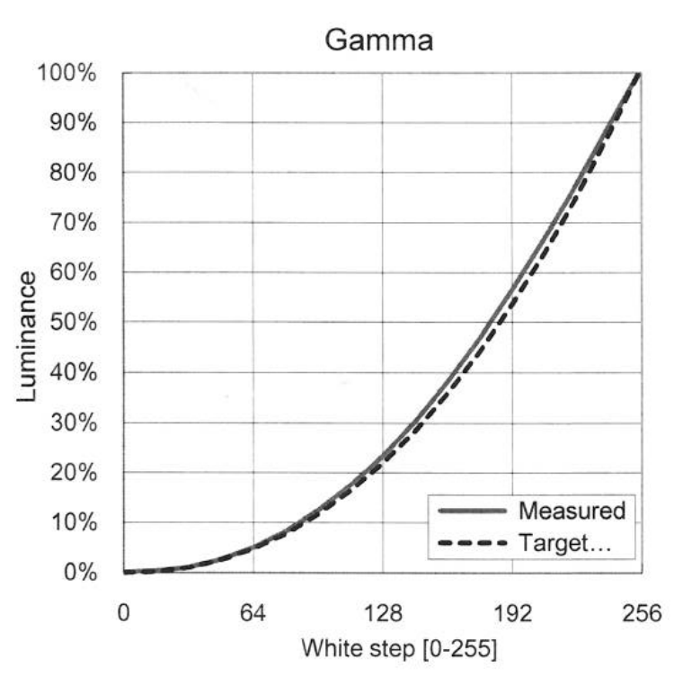

Ta dyskusja zapętlała się wielokrotnie i zapętla ponownie, więc tylko dla porządku nadmienię, że pojawiły się w niej kolejne manipulacje obliczone na nieświadomość i naiwność forumowiczów:
1) odchyłki od TRC 𝛄2,2 to oczywiście odchyłki mierzone na szarościach, więc sprawdzanie tego na CC24 w dodatku w DisplayCALu, który jest istną hydrozagadką to klasyczne "comparing apple to oranges", czyli w wolnym tłumaczeniu "porównanie palca z chujem"
2) i1Display Pro ma odchyłki międzyinstrumentowe rzędu ~1-1,5∆E więc nie ma najmniejszych szans by wyniki walidacji kalibracji fabrycznej wykonanej zupełnie innym sensorem wyszły tak samo
3) 5∆E odchyłki w okołobielach to ewidentny błąd pomiaru, programu lub ustawień DisplayCALa/Argylla - tak olbrzymi, realny błąd w okołobielach wizualnie na gradientach czy rzeźniku byłby jakąś totalną masakrą, zostałby obfotografowany na 10tą stronę i straszono by nim na mva pewnie jeszcze nasze prawnuki
4) błąd na najgorszym miejscu najgorszego z możliwych wykresów fabrycznych, którym usiłuje się tu straszyć to w porywach 1-1,5∆E
5) EA271U jest skalibrowany fabrycznie do TRC 𝛄2,2 w trybie sRGB czego nb. świetnie dowodzi wynik walidacji DisplayCALem (poza dziwnym błędem programu/pomiaru w okołobielach)
6) oczywiście ustawiając różne inne tryby niekoniecznie będzie w nim skalibrowany do TRC 𝛄2,2 - co jest odkryciem na miarę kolorymetrycznego Krzysztofa Kolumba Odkrywcy
7) w nawiązaniu do punktu 6. - UWAGA!!!! wersja COLARGOL będzie skalibrowana do TRC 𝛄2,2 TYLKO w trybie "P-Programmable!!!" W pozostałych trybach NIE BĘDZIE SKALIBROWANA!!! To OSZUSTFO, PODSTEMP I SPISEG, dopłacając 2000tyś dostaniecie monitur, ktury bendzie miał skalibrowany tylko jeden tryb!!!
8) nabywcy EA271U i EA271Q, którzy albo zgłosili się z nimi do mnie na kalibrację, albo po niezliczonych podobnych dyskusjach poczuli się zaniepokojeni i zgłosili do mnie z prośbą o darmowe sprawdzenie zawsze jakoś dziwnym trafem okazywali się szczęściarzami, którym:
- trafiały się na certyfikacie równe kreski
- rzeźnik wyświetlał się idealnie
- walidacja kalibratorem jakimś cudem potwierdzała zgodność certyfikatu NEC ze stanem faktycznym (odchyłki poniżej 0,5∆E
9) dla porównania z kreskami, którymi usiłuje się tutaj straszyć - tak wygląda natywna, naprawdę nieskalibrowana TRC monitora EA271U w trybie P-Programmable:

1. Jeśli jest odchyłka na szarości to musi wynikać z odchyłki w kolorze. Natomiast odchyłka w kolorze nie musi być widoczna na szarości. Nie ze mną taka zasłona dymna. Nie udało się.
2. Wszystkie pomiary były robione jednym przyrządem, więc rozrzut międzyinstrumentowy nie ma znaczenia. Raczej powtarzalność pomiaru a to zarówno wiadomo, jak i widać, że jest na wysokim poziomie. Sprowadzenie wnioskowania na manowce, nie wyszło.
3. To jest znany mi od dawna defekt w sofcie monitora. Pisałem, pokazywałem jak działa, obgadałem problem z producentem. Wiem jak się go pozbyć, więc to nie problem.
4. Jeśli zapewnienie jest 0,5 a wychodzi 3x tyle, w porywach 4x, to pikuś. Cudny relatywizm.
5. O proszę, jak Argyll pokaże coś nie na rękę, to hydrozagadka. Ale kiedy pokazał coś bliższego z góry założonej teorii, to jest już ok. Spójność argumentacji powala.
6 i 7. Typowy whataboutism. Bez związku.
8. Oczywiście, ani jednego dowodu. W postach ma Pan już sporo skanów. Realnych, wyjętych z pudełek. Nie ja rysuję te niepokrywające się kreski, tylko tak wygląda to co wychodzi z fabryki. Ma większy / mniejszy wpływ na to jak na nich widać, ale rozrzut jest. Nic Pana koloryzowanie nie pomoże. Nie ma produktów 100% powtarzalnych. Zaprzeczanie pogrąża wiarygodność.
9. Dokładnie to samo pokazałem na pierwszych pomiarach. A że nie w SVII? Za pomocą SVII nie da się zestawić analityki w różnych trybach pracy monitora, dlatego użyłem Argylla. Gdybym pokazał raz z SVII i z innego, byłby zarzut, że różne programy, różnie mierzą.
Mącenie, zadymianie, żadnych konkretów, poza złośliwościami. Do tego zastawiłem pułapkę w mini-teście. Nie złapał Pan. Słabo.
Szczerze proponuję zmianę polityki. Więcej obiektywizmu, mniej wychwalania pod niebiosa. Już Max jest bliższy prawidłowej ocenie, mówiąc o "fabrycznej kalibracji z określoną precyzją". Zaczął stopniować. Też jeszcze nie trafia z czym mamy do czynienia, ale przynajmniej zszedł z "fabrycznej kalibracji", na "określoną precyzję", co jest wyraźną ewolucją, bo nie zakłada kalibracji optymalnie, a jakiś rozrzut. Tenże rozrzut oczywiście jest, nie ma w ogóle mowy o kalibracji jako celu. Celem producenta jest zmniejszenie bezwzględnego poziomu defektów przez wgranie jakiejś uniwersalnej korekcji. Zmniejszenie rozrzutu parametrów a kalibracja parametrów się różni. Nie można stawiać znaku równości. Świetnie to widać u Apple. Ekrany mają ładną liniowość, ale firma nie mówi, że są skalibrowane. Wiele innych firm też tak robi w seriach nieprofesjonalnych i dobrze, ale żadna nie twierdzi, że kalibruje. Tylko Pan dlaczegoś uparł się wciskać ludziom kit. To jest złe, obraca się zawsze w przeciwnym kierunku. Proszę tak nie robić.

1. Odchyłki w kolorze są zawsze większe niż dla szarości są związane z nieliniowością w funkcji asymetryczności wartości w kanałach, właśnie dlatego w profesjonalnych monitorach stosuje się kalibrację 3DLUT
2. Kalibracja fabryczna była robiona zupełnie innym przyrządem
3. Ani w EA271U ani w EA271Q ten pradawny defekt nigdy nie występował
4. Pikowo 0,5∆E wyszło mi we wszystkich monitorach, które mierzyłem - przedmiotowego nie mierzyłem więc jest to tylko baaaardzo szacunkowe wyliczenie na bardzo niedokładnym wykresie
5. DisplayCAL pozwala na sto sposobów definiować czerń TRC, a tylko jeden z nich jest zgodny z definicją używaną przez NEC DS
6-7. Oczywiście że bez związku, bo szydziłem z próby straszenia naiwnych głupotami bez związku
8. Wypowiedź Kuby "Cichego" Cichockiego w dyskusji na Nikoniarzach, który ma EA271U i i1Display Pro, który stwierdził że rzeźnik wyświetla się idealnie, walidacja trybu fabrycznego wychodzi u niego w punkt, a przełączanie pomiędzy trybem fabrycznym sRGB a skalibrowanym P-Programmable
9. Oczywiście że się da
