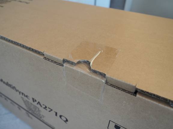

Dołożę też swoją cegiełkę do dywagacji na temat opakowania.
Karton zamknięty był tylko na kwa krótkie kawałki szerokiej (szerszej niż zwykłe, jakieś 7,5 cm) przezroczystej taśmy. Nie miał śladów innych taśm, a ta podczas odrywania pozostawiała część kleju na kartonie, więc byłoby to widoczne.
Gruba, zewnętrzna folia była zaklejona kawałkiem takiej samej taśmy, jak zewnętrzny karton. Częściowo zeszła gładko, w połowie pozostawiła klej. Na reszcie folii brak śladów kleju po innych taśmach.
Wewnętrzna, biała "piankowa" folia nie była zaklejona, a jedynie zawinięta.
Przebieg tuż po otwarciu pokazywał 3h i kilka minut.
Normalne fabryczne pakowanie. Nalot z fabryki (teraz już nie kasują).

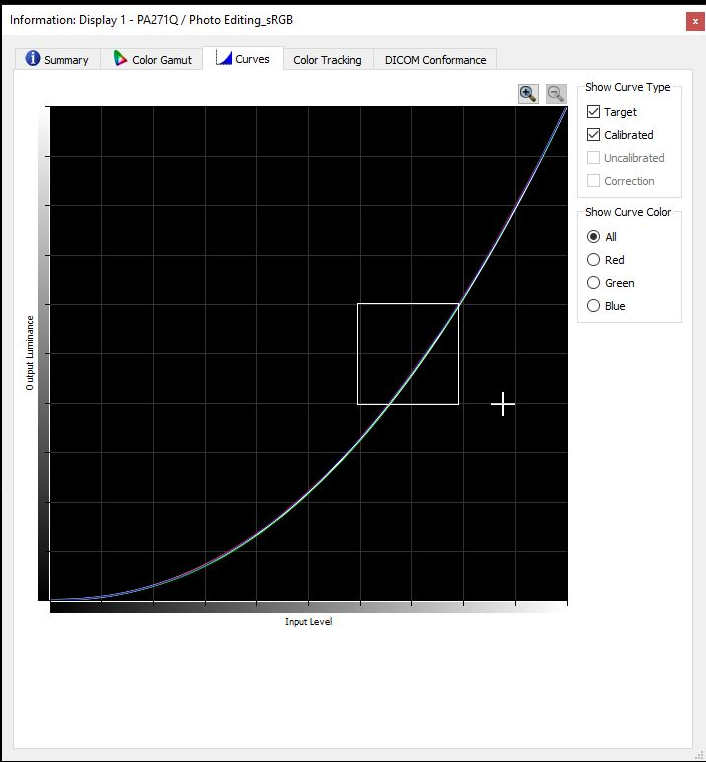

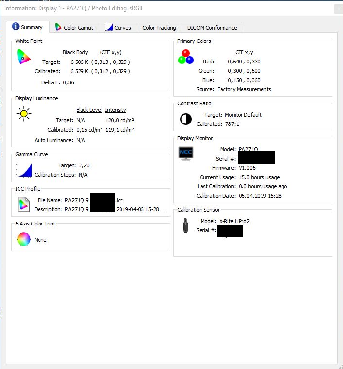

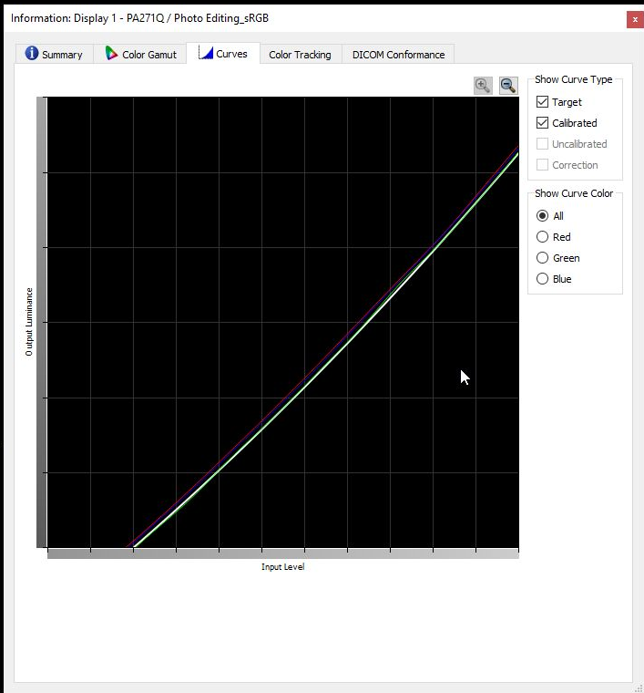

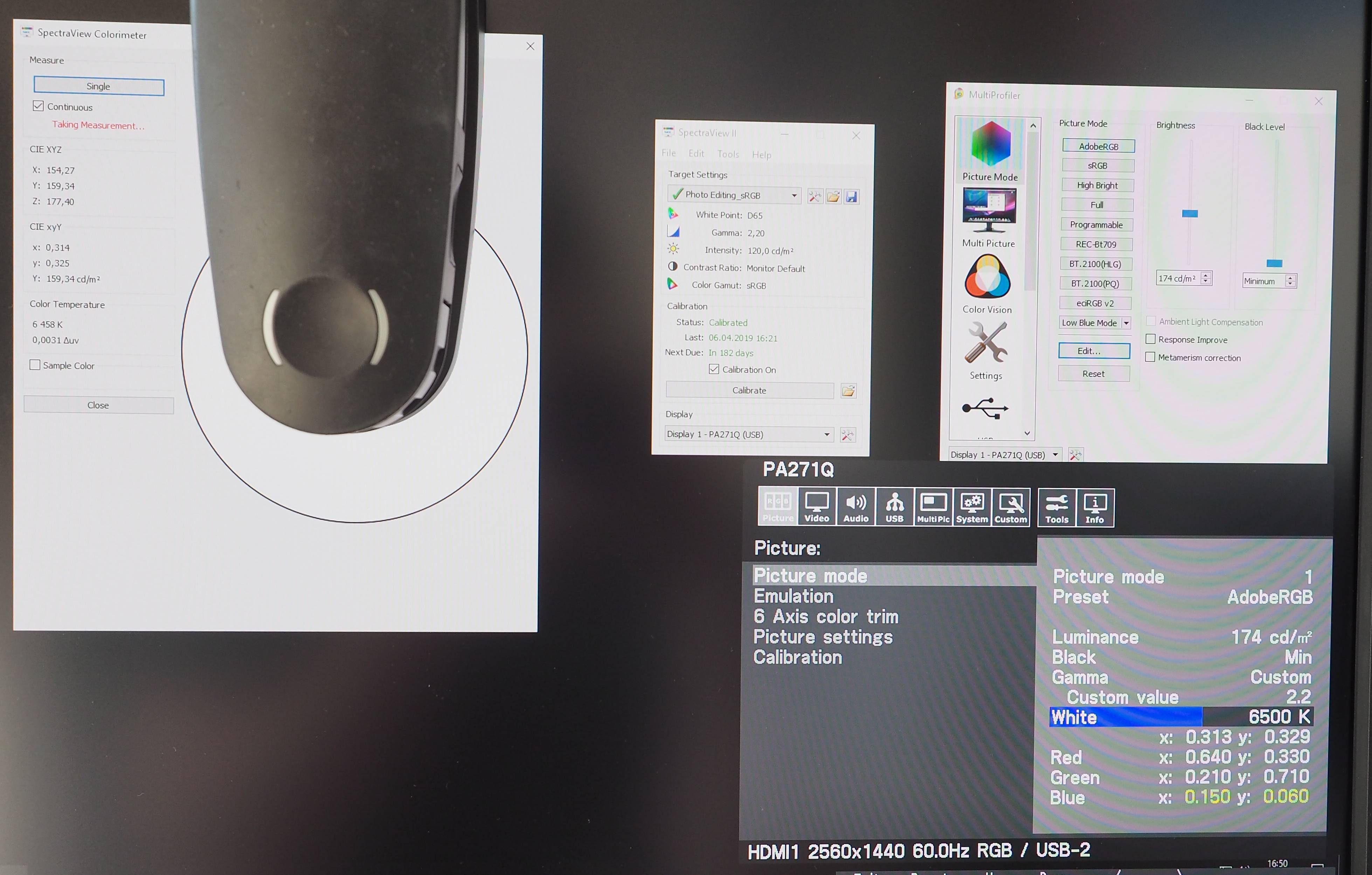

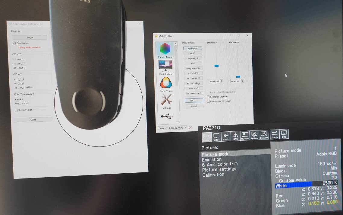

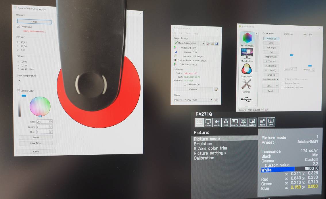

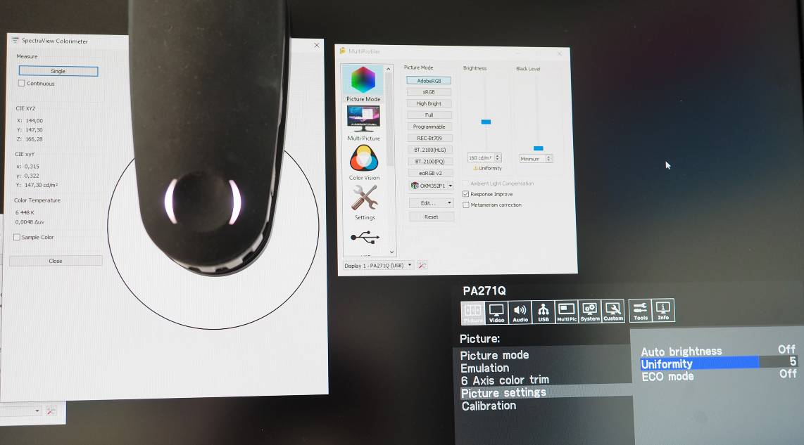

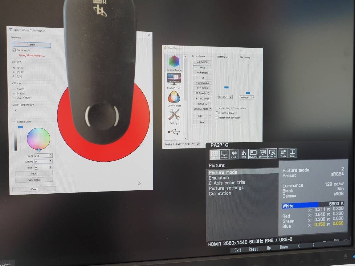

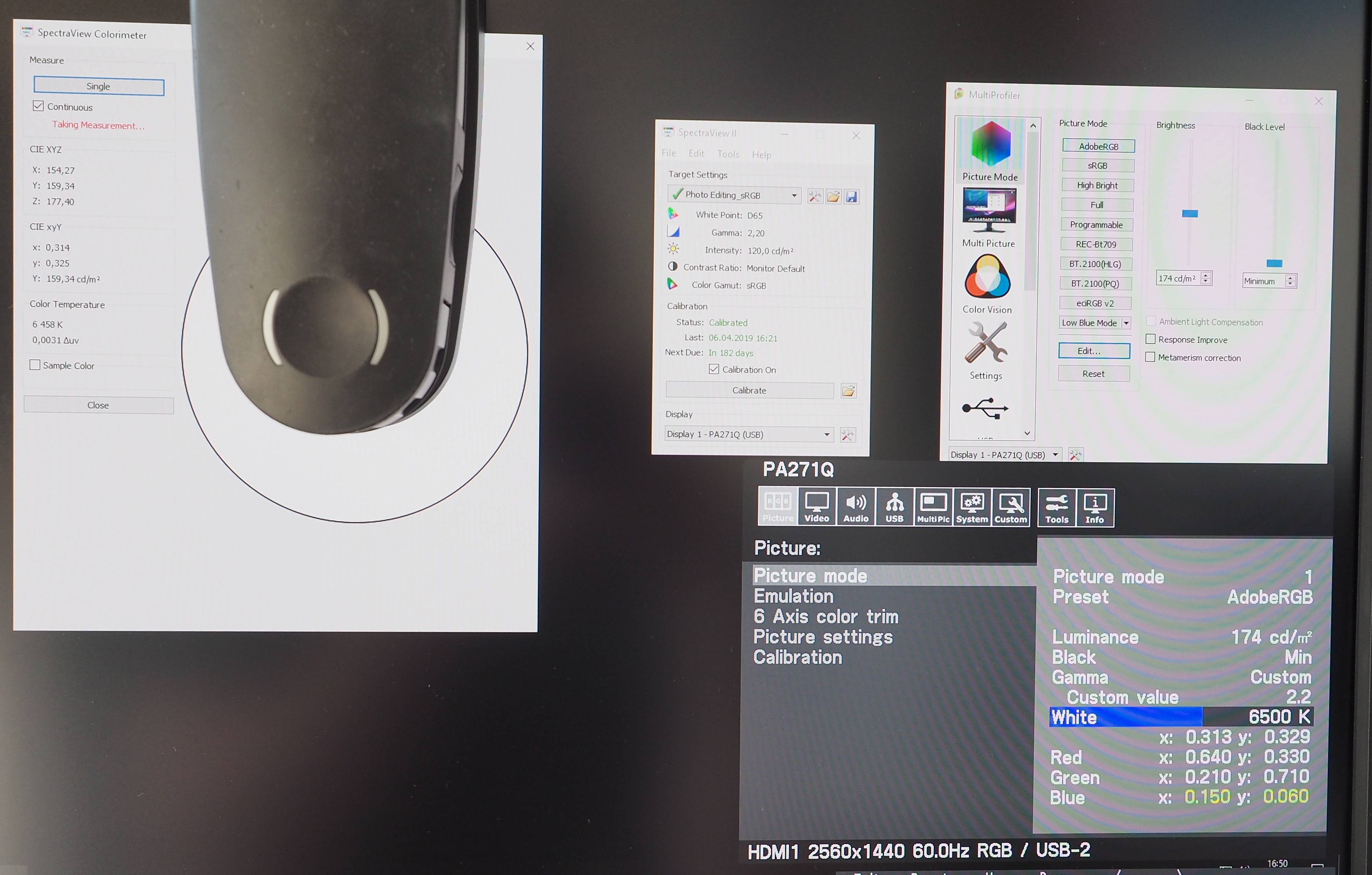

Miałem tylko na dwie godzinki x-rite pro, więc na szybko sprawdziłem podstawowe rzeczy.
Założenia:
- cel1: AdobeRGB, D65 (6500K), 160 cd/m^2
- cel2: sRGB, D65 (6500K), 120 cd/m^2 (wiem, że dla wielu to zbyt jasno i wolą pracować w półmroku, ale mi odpowiada jasność 120. Dla ułatwienia będę poniżej używał samych candeli, bez "na metr kwadratowy").
- ze wspomagaczy włączone: stabilizator koloru oraz wyrównanie (Uniformity) na 5. Reszta na OFF.
- zakładam super-doładność kalibratora (w końcu czemuś trzeba ufać. To nie może być tak, że wszystkie kolorymetry mają odchyłkę, tylko nie ten wyjątkowy wewnątrz matryc NEC)
Wyniki:

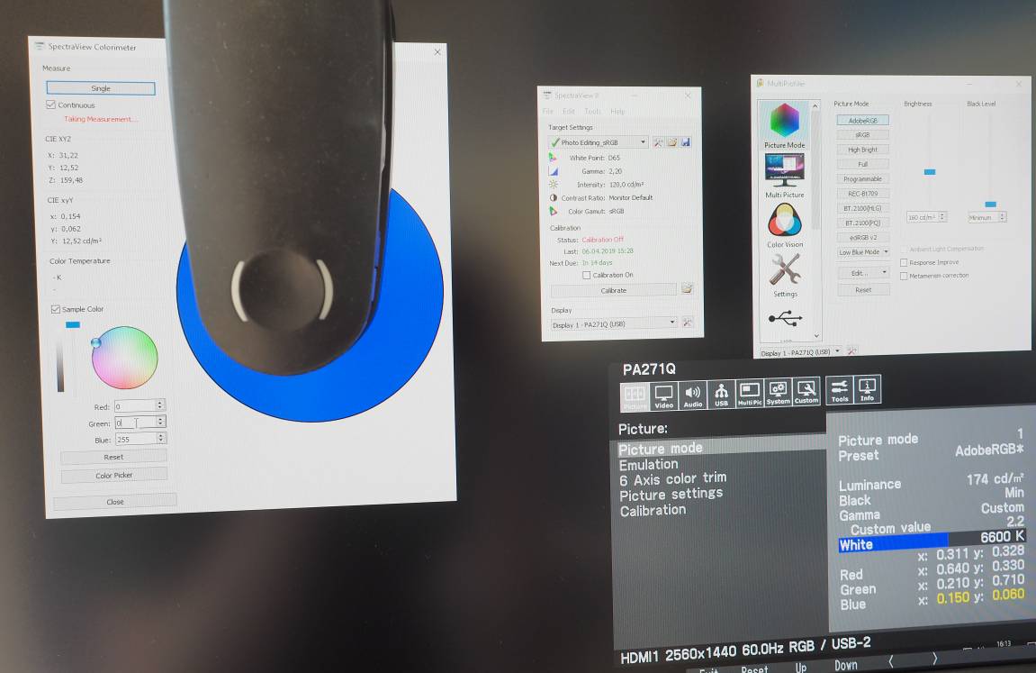

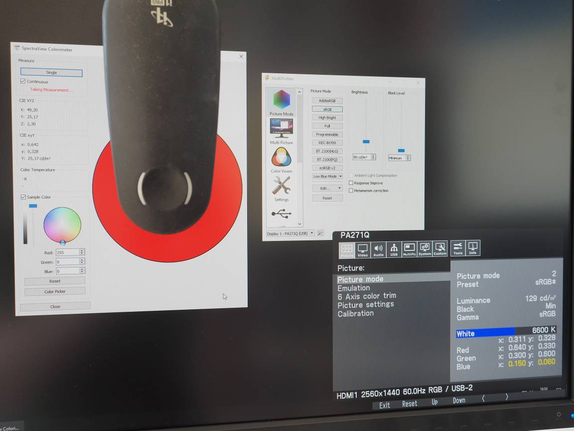

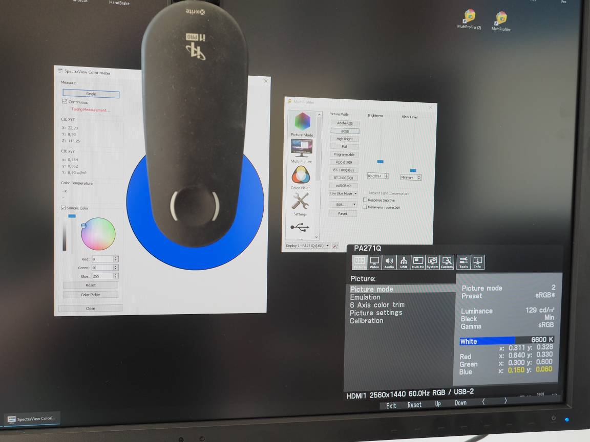

- niebieski wierzchołek jest ciut bliżej niż w modelu AdobeRGB/sRGB.
Powinien być: x:0,150 y:0,060 a matryca wyciąga: x:0,154 y:0,062

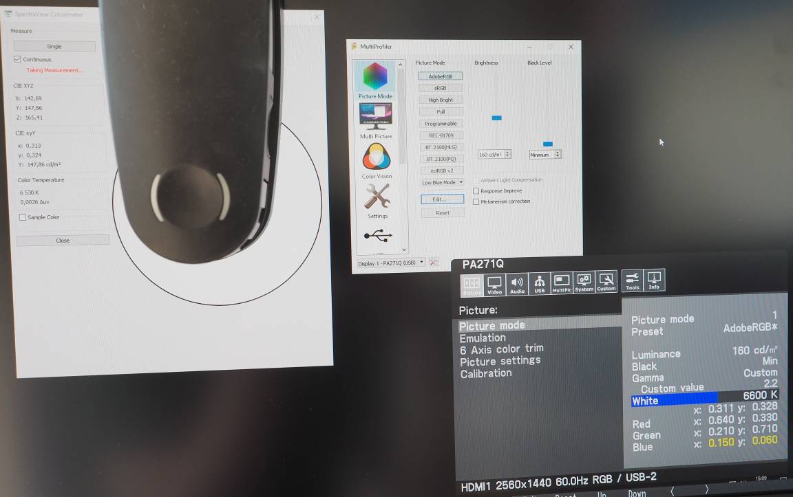

- rozjazd temperatury, tak jak u Henioo.
Przy ustawieniu 6500K odczyt jest 6418.
Przy ustawieniu 6600K odczyt 6530K. I tak ustawiłem.

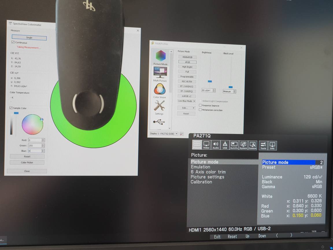

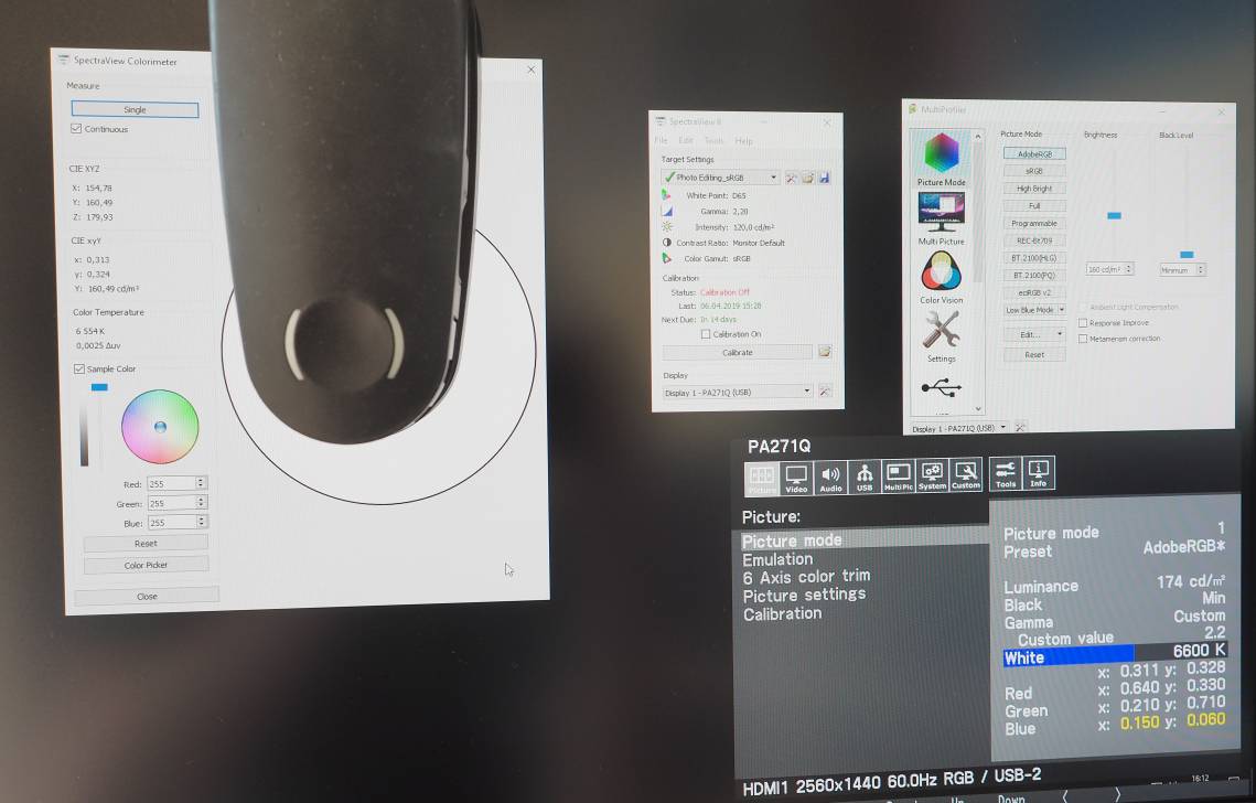

- rozjazd jasności.
Aby uzyskać 159cd na mierniku, trzeba ustawić monitor na 174cd
Aby uzyskać 120cd, trzeba ustawić ręcznie na 129cd

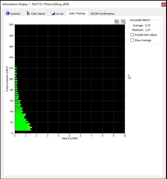

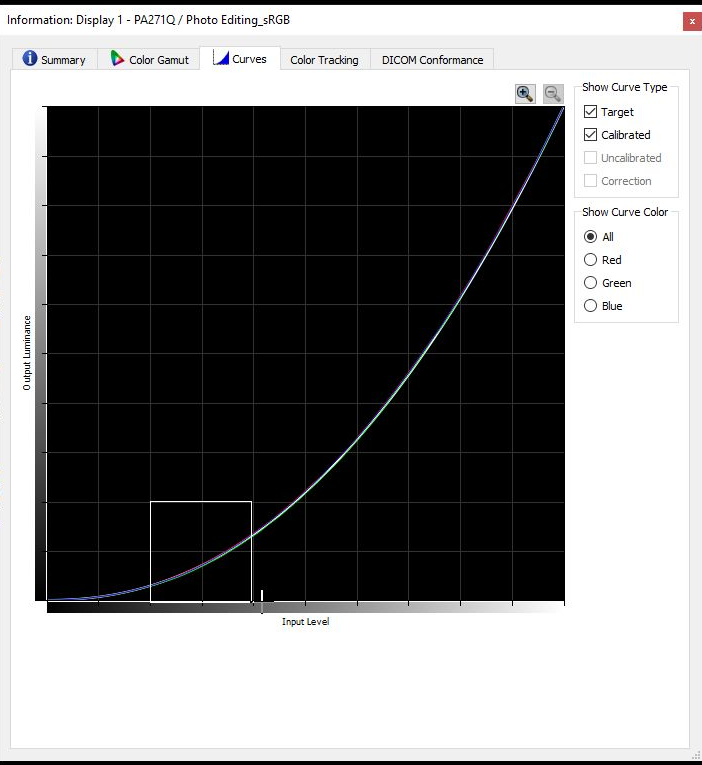

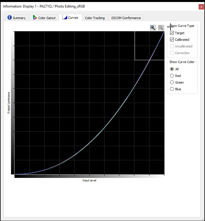

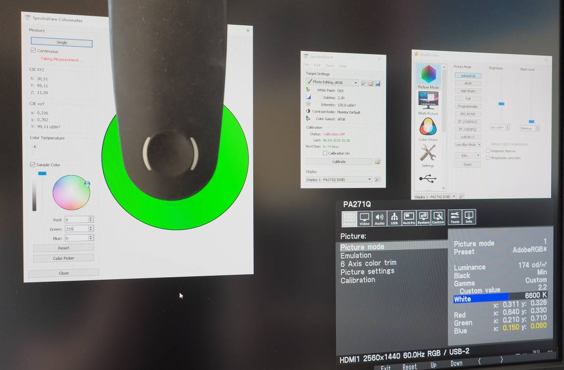

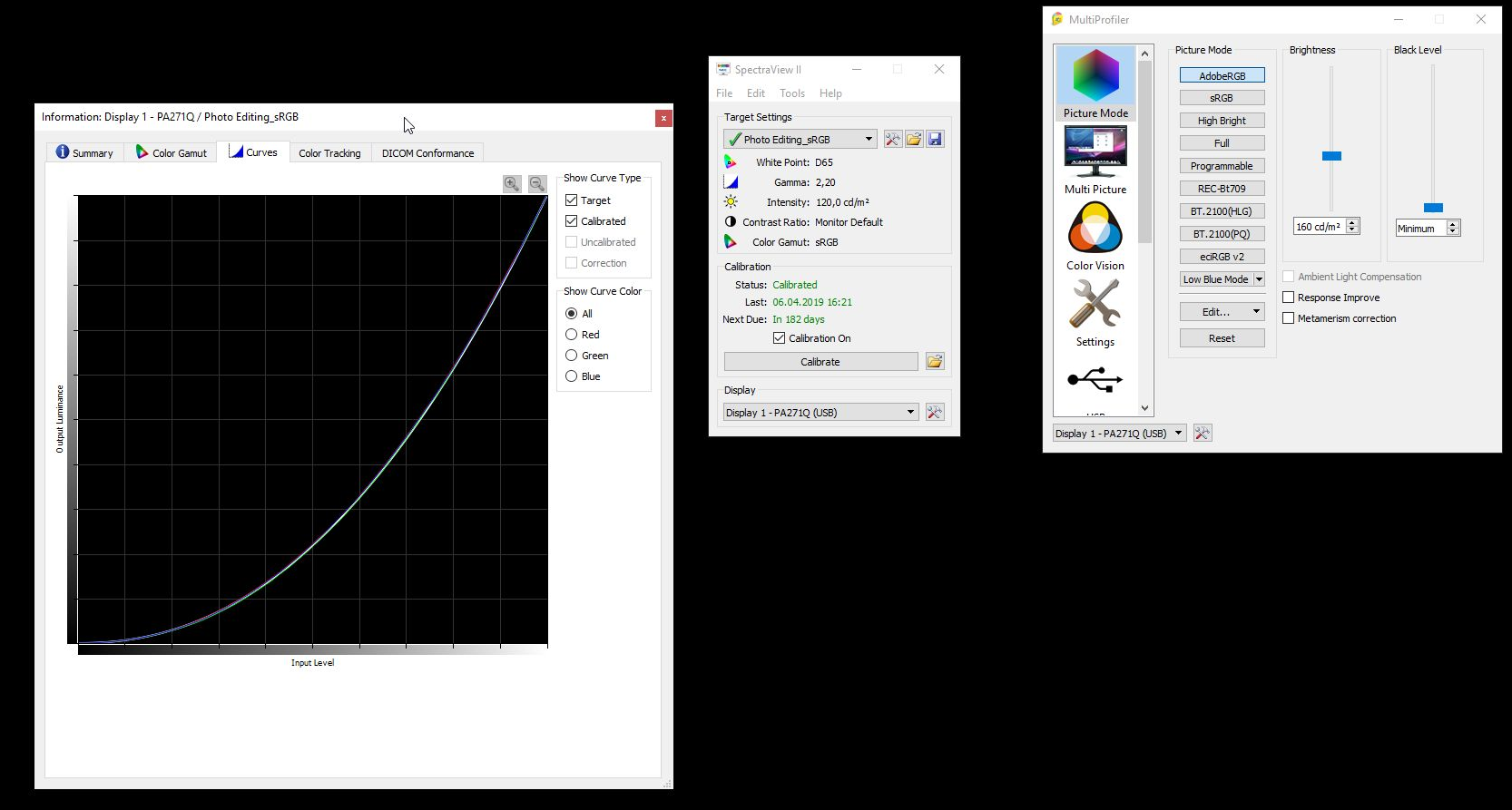

Po tych zmianach (6600K i jasność) zrobiłem pomiary w Spectra View II. Wszystkie screeny poniżej.

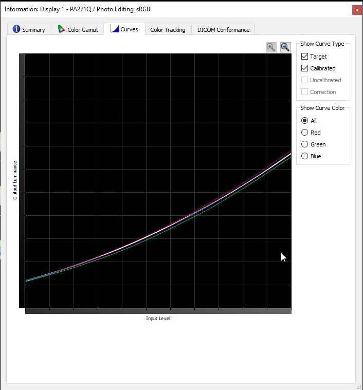

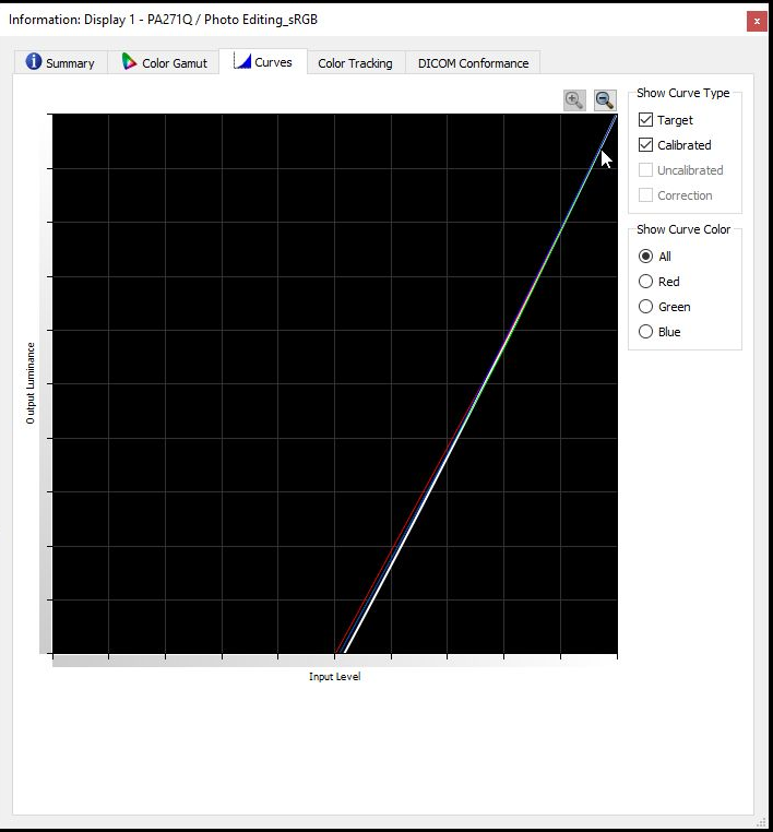

Rozjazd na krzywej niby niewielki, ale wciąż jest. W czerniach ciut gorsza reprodukcja, bo mierzone i1Pro 2, który troszkę szumi. Różnica wartości wynika właśnie z błędu własnego urządzenia. Dlatego wcześniej podkreślałem, że w zasadzie ustawienie z palca w OSD lub MultiProfilerze będą formalnie dokładniejsze.
Podsumowując - miałem obawy, ale finalnie jestem bardzo zadowolony. Tym bardziej, że cena, którą uzyskałem u znajomego hurtownika bardzo mile mnie zaskoczyła.

That image looks like a "calibration curves" from a DisplayCAL calibration (1DLUT contents plot for each channel)Tom01 pisze: ↑08 kwietnia 2019, 13:23 - pnVicent pisze: ↑08 kwietnia 2019, 12:29 - pnDo you mean that if you use Spectraview engine (monitor sensor + OSD) and configure your PA271Q in OSD to... let's say D65 gama 2.2 and you measure/validate that "calibration" with DisplayCAL + i1d3 + Proper CCSS spectral correction for WLED PFS in its AdobeRGB flavor Whitepoint & grey are off from target?
Yes, exactly like that.
I can not find it now. I have only this:
So you made a graphics card calibration in DisplayCAL with a suitable WLED PFS CCSS and you configured DisplayCAL target at "as measured/native" white point and X.X gamma (where X.X is the gamma at Spectraview Engine OSD).
Resulting 1DLUT for graphics card shows a mild gamma correction (so Spectraview engine is off in brightness for each grey) and a slight and small grey neutrality correction (so grey neutrality from Spectraview Engine is off too).
If what I wrote one paragraph above is what you report then owners should not trust factory calibration or Spectraview Engine because OSD values (factory calibration + spectraview engine) would be off in L* and in a*b* axis.
Maybe you can trust SpectraviewII software, even with a slight inaccuracy since it lacks of a better spectral correction (GB-LED edr vs the missing PFS edr).
