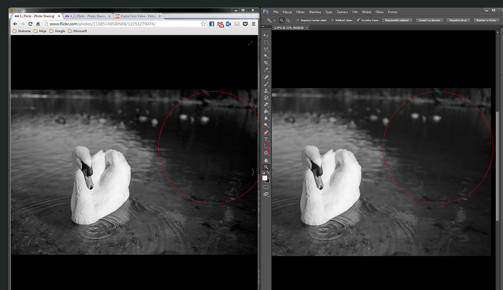

Witam serdecznie,
ostatnimi czasy postanowiłem dodać trochę zdjęć na jeden z internetowych portali poświęconych fotografii i odkryłem przy okazji pewne nieścisłości (różnice) w kontrastach pomiędzy zdjęciami w photoshopie lub bridgu, a tym co widzę w przeglądarkach i systemie.
Pracuje na Eizo CX240, monitor był kalibrowany i profil jaki dostałem po kalibracji jest również głównym systemowym profilem. Do pracy używam pakietu Adobe i tam mam podpięty jaki główny profil aktualnie sRGB. Zdjęcia lecą do publikacji z Camera Raw lub Photoshopa z osadzonym profilem sRGB. W każdym z produktów Adobe obrazki widzę w taki sam sposób. Problem w tym, że jeżeli zapisuje coś do formatu JPG to w systemie jak i przeglądarce internetowej (mozilla jak i chrome) fotografia posiada mocniejsze kontrasty, szczególnie w ciemnych partiach obrazu. Co ciekawe, tak stworzony plik JPG, wskazany przez Adobe Bridge wyświetla kolory bez kontrastu, tak jak widziałem je świeżo po odpaleniu w camera rawie.
Chciałbym się dowiedzieć gdzie leży błąd i jak go naprawić, zależy mi na tym żeby zwykły JPG nie był jaśniejszy w adobe bądź na odwrót. Kolory wszędzie powinny być takie same. Dla zilustrowania problemu dodaje załącznik tego samego zdjęcia otwartego w mozilli (tak samo wygląda również w systemie) oraz otwartego w photoshopie ( tak samo wygląda również w camera raw i bridgu).
Jak widać zdjęcia w Photospie są dużo jaśniejsze i wygląda to ok, jest zgodne z moim zamierzeniem. Natomiast efekt finalny który ma trafić do internetu, jest przekontrastowany.

wpisz w firefoxa about:config, gfx.color_management.mode = 1

Problemem jest natomiast w tym o czym pisałem wyżej, dzięki uprzejmości kolegi Czornyja (za co mu bardzo dziękuje), okazało się, a przynajmniej w przypadku mojego komputera, że przeglądarka firefox nawet poprawnie skonfigurowana również ma problem z poprawnym wyświetleniem zdjęcia żeby wyglądało tak jak w PSie. W moim przypadku oddaje kolory poprawnie, ale przekłamuje kontrast (załącznik z pierwszego postu) :( O ile dobrze zrozumiałem, przeglądarke nie szczytuje z profilu monitora informacji o krzywej TRC sRGB, jeżeli coś pomyliłem proszę mnie poprawić :)

Problemem był kulawy CMM w firefoksie, gdzie od pewnego czasu zastąpiono lcms jakimś wystruganym przez autorów gównianym wynalazkiem. Rozwiązaniem była zmiana sposobu definicji TRC w profilu monitora w ustawieniach CN.
