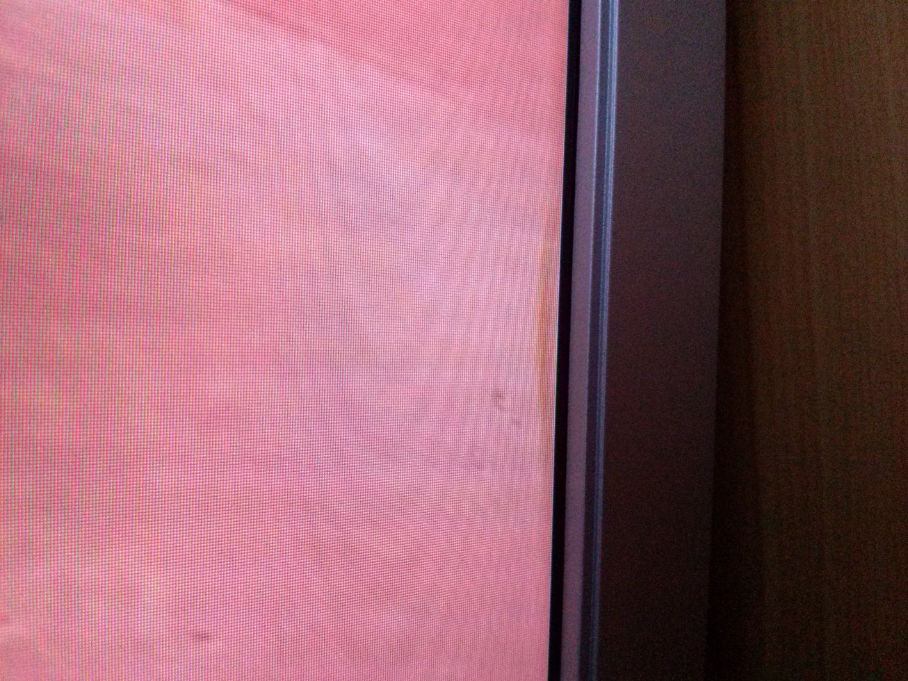

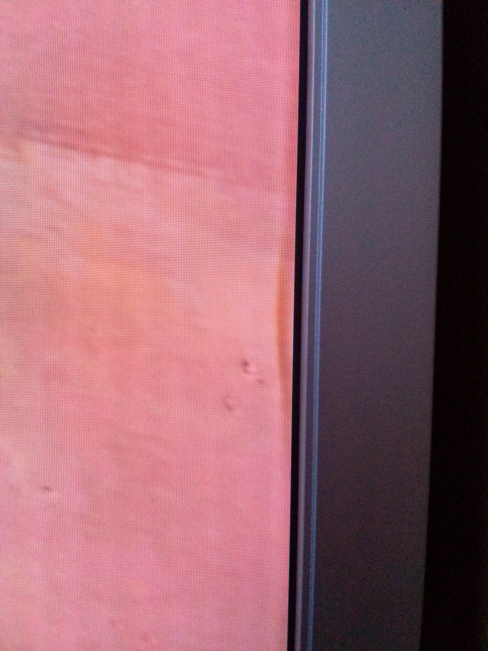

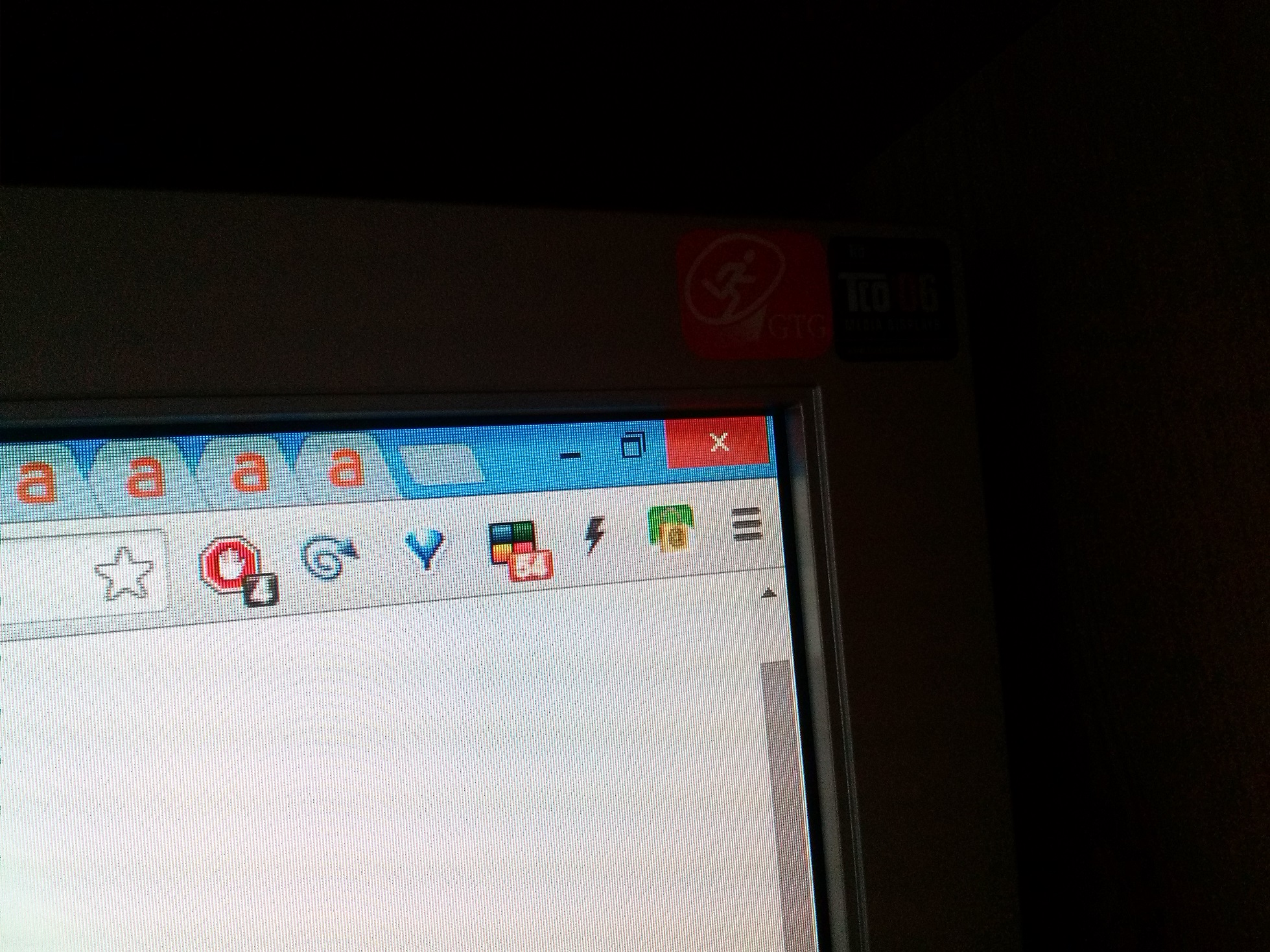

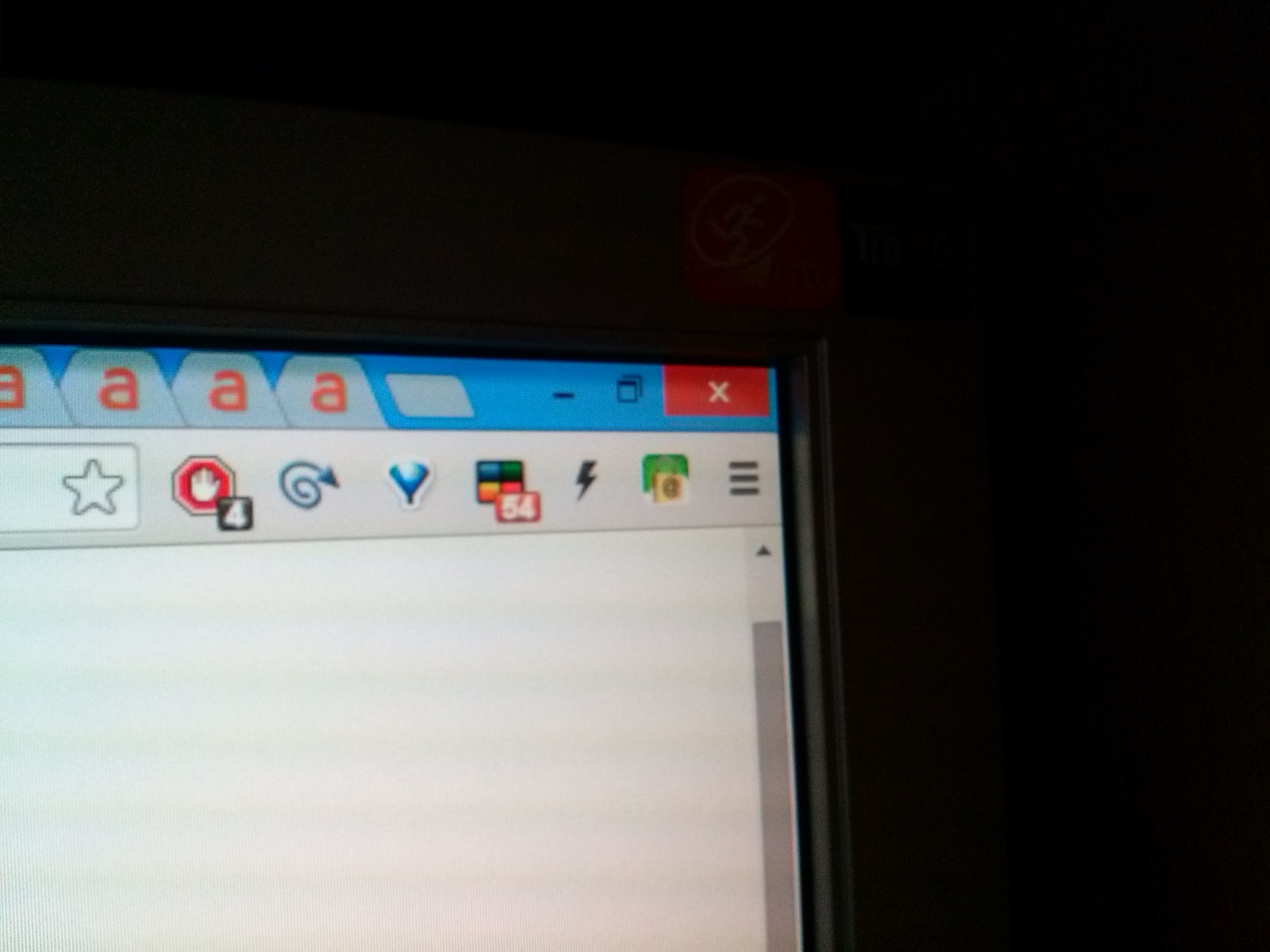

Czego może być przyczyna ciemnej otoczki dokoła matrycy jak na zdjeciach, widoczne tylko na jasnym z czego po prawej stronie lekka smuga. Warto rozbierać monitor?

Wygląda to na trwałą degradację płyt dyfuzora w matrycy.

Nie można sprawdzić przebiegu. Matryca składa się z kilku płyt, jednej szklanej i kilku plastikowych. Te plastikowe potrafią żółknąć lub przebarwiać się. Wymiana jest możliwa, ale po pierwsze skomplikowana i po drugie nie ma w handlu części do matryc. Ewentualnie wymiana całej matrycy, ale przy monitorze tej klasy jest to zupełnie nieopłacalne.

Brud ma szary kolor przebarwienia. Jeśli to jest brązowane lub podobne to wżery są trwałe. Np z dymu papierosowego.

Brązowe na pewno nie, na żywo wyglądało mi to na szary. Spróbuję go dzisiaj rozebrać i przyjrzeć się temu. Dzięki.

Rozbieranie monitora nic nie da. Trzeba rozbierać matrycę, a to już wyższa szkoła jazdy.
