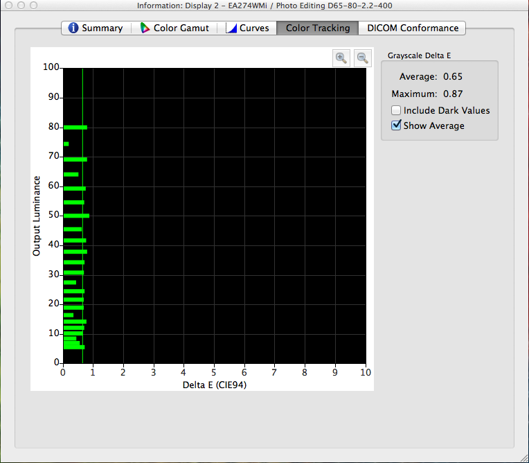

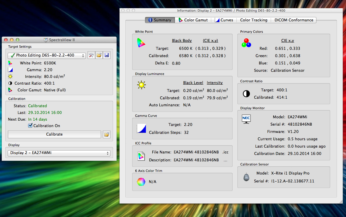

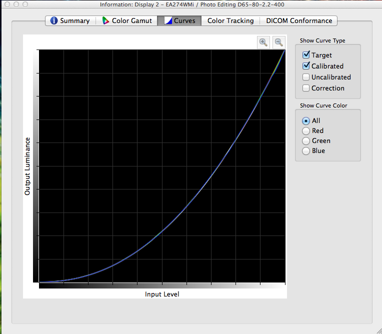

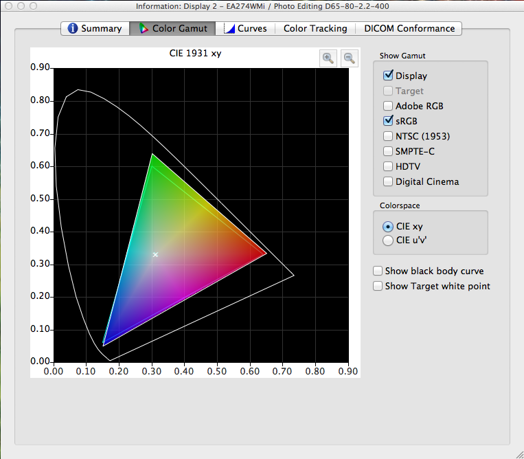

Kalibracja sprzętowa jest możliwa dzięki 10-bitowemu 1D LUT w monitorze. Szału nie ma, ale i jak lepiej, niż prosto z fabryki. Modele graficzne mają zazwyczaj 14/16 bitowy 3D LUT, czyli dużo bardziej dokładny + zaawansowaną elektronikę wspomagającą poprawne wyświetlanie obrazu w dłuższej perspektywie czasu.
- odchyłka Delta E
- Zrzut ekranu 2014-10-29 o 16.02.56.png (61.75 KiB) Przejrzano 3198 razy
- liniowość
- Zrzut ekranu 2014-10-29 o 16.02.40.png (70.06 KiB) Przejrzano 3198 razy
- color gamut
- Zrzut ekranu 2014-10-29 o 16.02.30.png (123.61 KiB) Przejrzano 3198 razy
- przykładowa kalibracja EA274WMi
- Zrzut ekranu 2014-10-29 o 16.02.15.png (462.65 KiB) Przejrzano 3198 razy
