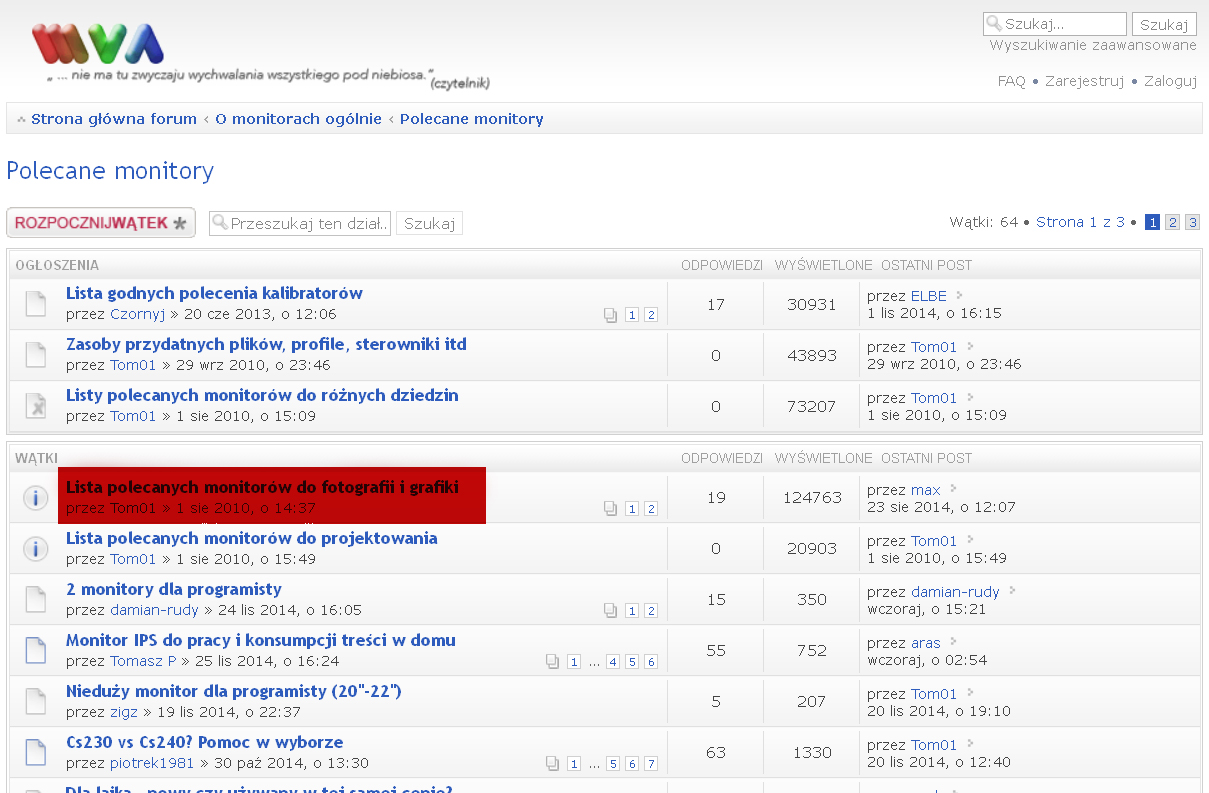

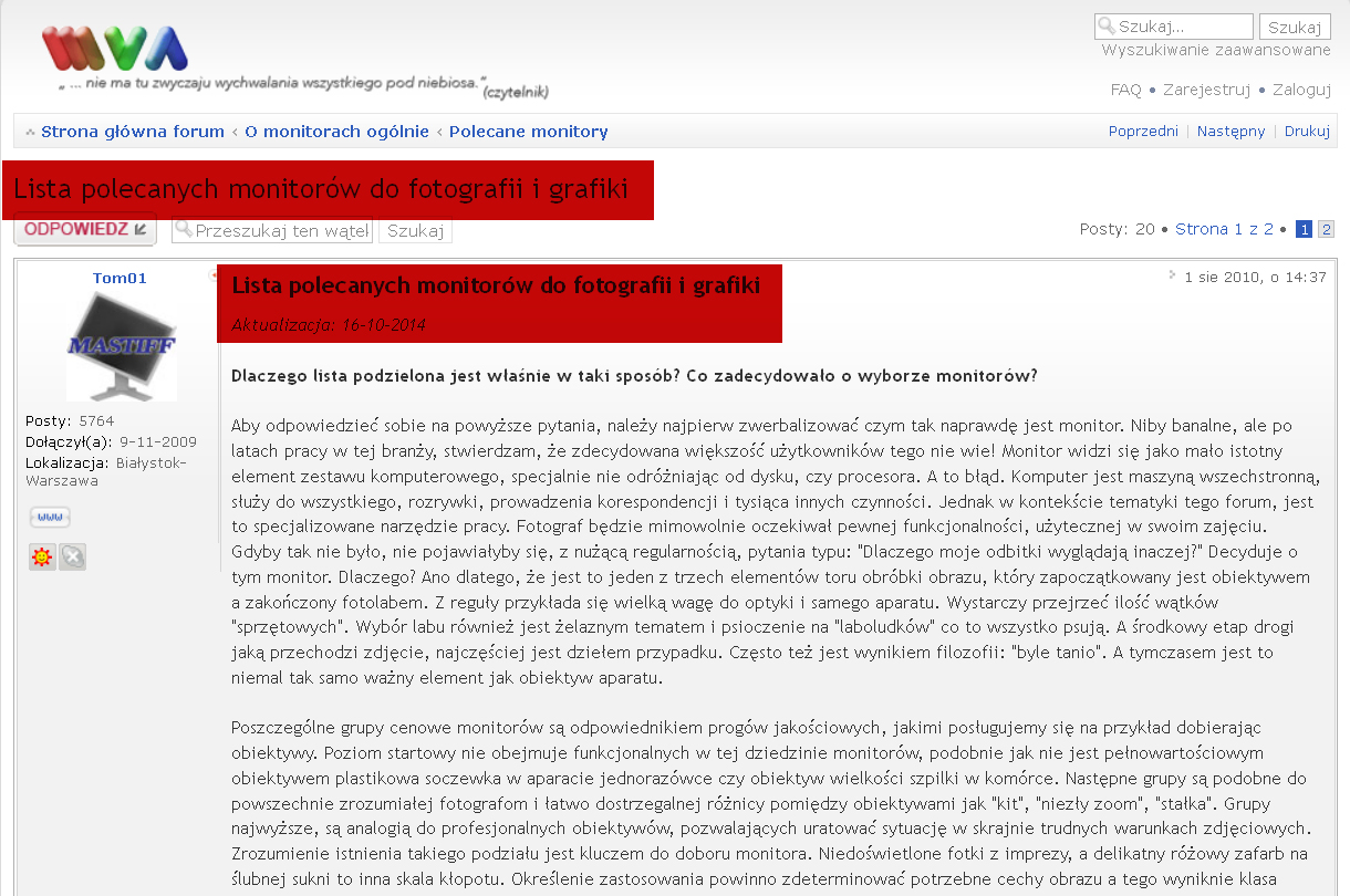

@aazinek, polecam inne zajęcia niż wróżbiarstwo. Przeczytałem cały tekst, kilka innych również, nie tylko na tym forum. Tu ściągnęła mnie wypowiedź Tom01 na forum dfv, uznałem że człowiek wie co mówi i przed podjęciem decyzji warto poczytać opinii dużo bardziej doświadczonych ode mnie. Natomiast "amatorska" mi osobiście się kojarzy z czymś zupełnie innym niż oglądanie fotek stworzonych pod wpływem ciociniego samogonu. No ale to mi, nie będę wszystkim narzucał swojego poglądu na sytuację.
@Tom01:
Najmocniej przepraszam że nie nauczyli mnie czytać...i proszę wybaczyć, że śmiałem nadużywać gościny.
Myślałem sobie, że skoro jakiś monitor jest polecany do fotografii (choćby amatorskiej) to nie będzie miał połowy ekranu zielonej, a drugiej połowy czerwonej, nie trzeba sprawdzać czy wszystkie przyciski w menu działają (losie, mam nadzieję że to był tylko żart), że parametry nie rozjadą się szybciej, niż zdążę zainstalować profil i ogólnie nie będzie strach wziąć do ręki w obawie że śmierdzi i wylezie między palcami.
Proszę mnie źle nie zrozumieć, ale ludzie czytają tę listę, traktują Pana jak autorytet w tej dziedzinie i fajnie byłoby, gdyby potem monitor polecany do fotografii faktycznie się do niej nadawał (a nie np. migotał po ustawieniu sensownej jasności).

Pierwsza grupa monitorów nie jest stricte ani graficzna ani fotograficzna. Starałem się to podkreślić jasno i przejrzyście w opisach. Warunkowo mogą być użyte przy niskich wymaganiach jakościowych, wszak są lepsze od Samsungów z hipermarketu. Mogą mieć jednak poważne wady obrazu. Pół zielonego, pół czerwonego wcale nie jest przesadą. Gdyby takich wad nie miały, znalazłyby się przecież w wyższej grupie.
Nawet jeśli w wielu miejscach lista jest tytułowana skrótowo, to w jej treści jest obszerne rozwinięcie. Bezpośredni link do listy też nie pozostawia wątpliwości. Jest przyklejony w każdym dziale:
Ma Pan jednak rację co do wskazanego tytułu. Poprawię bo jak widać wprowadza nieporozumienie. Przyczyna takiej a nie innej konstrukcji jest prozaiczna - długość tytułu. Po prostu nie zmieściło się nic poza: "Lista polecanych monitorów do fotografii i grafiki". Zmiana tytułu jest też niewskazana z innego powodu. Do listy prowadzi kilkaset linków. Jeśli zmienię tytuł, linki mogą być wadliwe.
