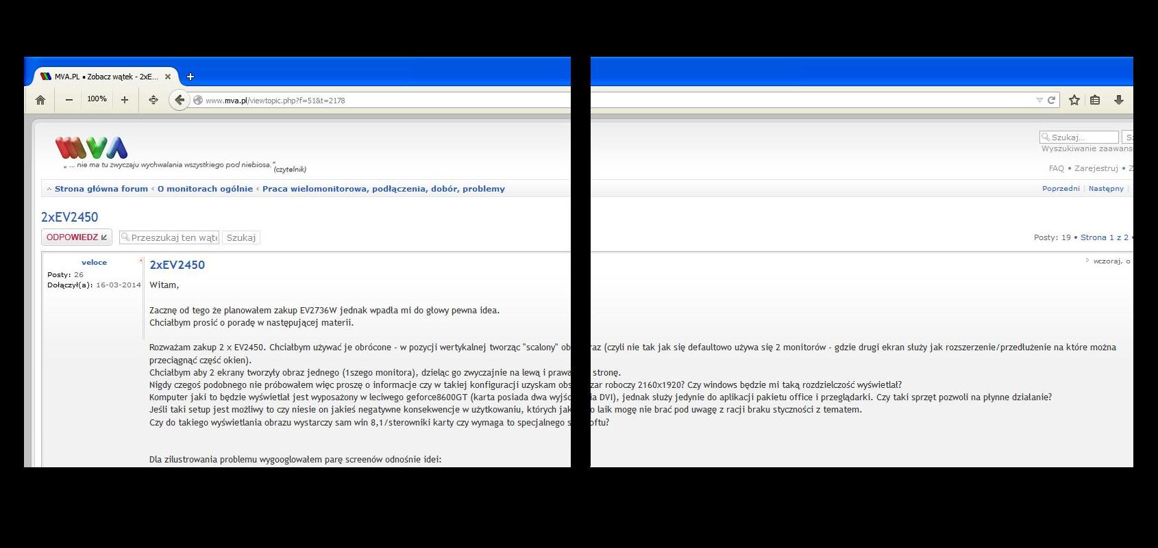

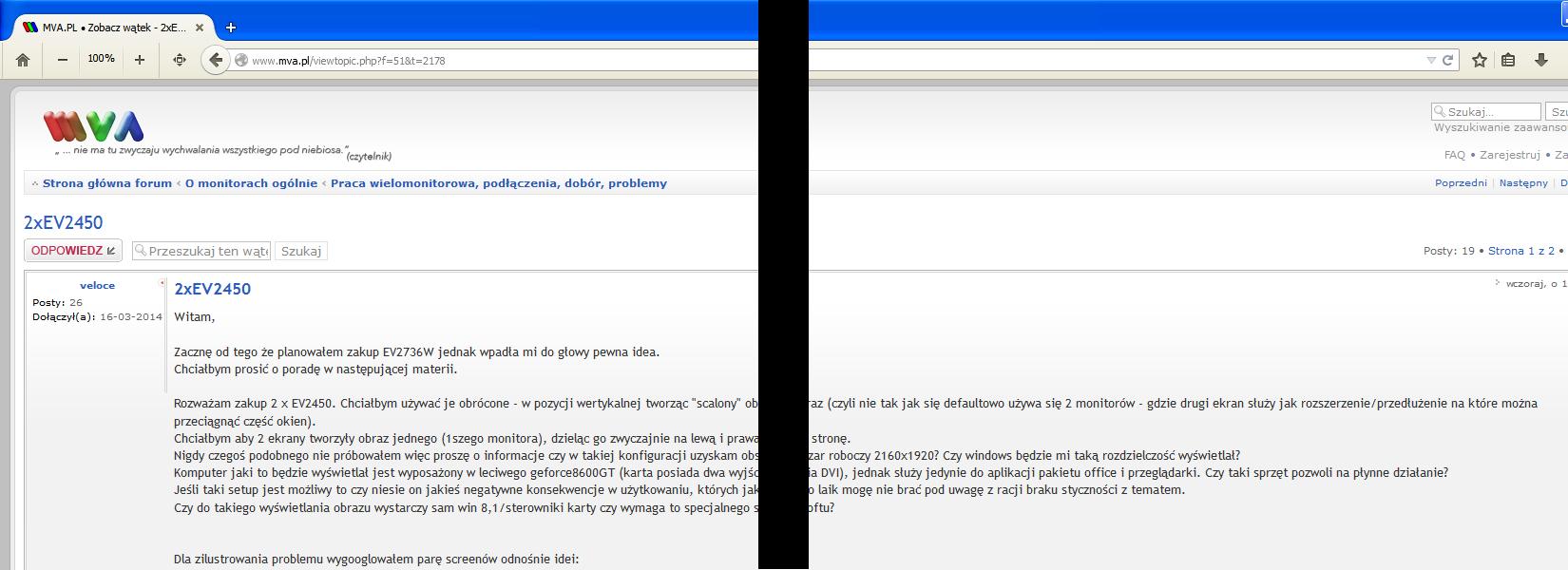

Już mówiłem, ale powtórzę. Nie chodzi mi tylko o pracę w trybie pionowym. Można pracować w trybie poziomym z jednym monitorem i z drugim pionowym jako oddzielnym pomocniczym. Można nawet z dwoma w pionie, przy założeniu, że każdy pracuje niezależnie (na jednym poczta, na drugim arkusz kalkulacyjny).
Dużo zależy również od wyświetlanych treści, a o tym Pan nie wspomina. Przy wyświetlaniu zdjęć kierunek ułożenia subpikseli nie ma praktycznie żadnego znaczenia. Przy wyświetlaniu tekstu ma już znacznie większy.
Wreszcie dużo zależy od wielkości plamki. Im jest ona mniejsza, tym obrócenie układu pikseli daje mniejsze skutki uboczne. W 24" 1920x1200 plamka jest duża, bo ma rozmiar 0,27mm.
max pisze:Dla dwóch będzie gorzej, bo będziesz miał czarny pas dokładnie na środku.
To jest właśnie wspomniany skutek uboczny. Wszystko jednak zależy od zastosowania.
Ooo. Mi się wydaje, że ciężko znaleźć zastosowanie, w którym traktowanie dwóch monitorów połączonych w jeden obraz, ze szparą pośrodku, nie będzie przeszkadzać w stopniu doprowadzającym do rozpaczy i siwizny.
Przy proponowanej konfiguracji wady takiego rozwiązania się na dodatek sumują.
http://www.mva.pl/download/file.php?id=455
http://www.mva.pl/download/file.php?id=456
