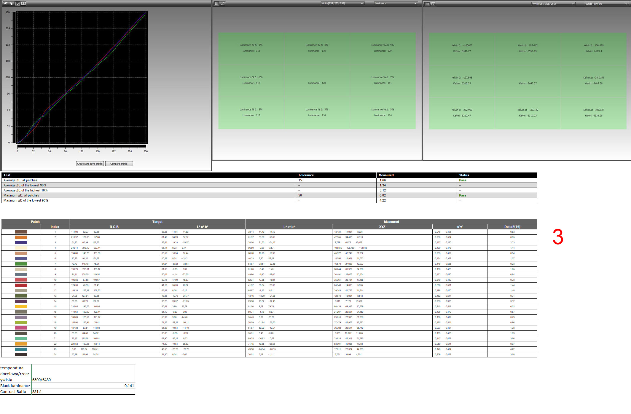

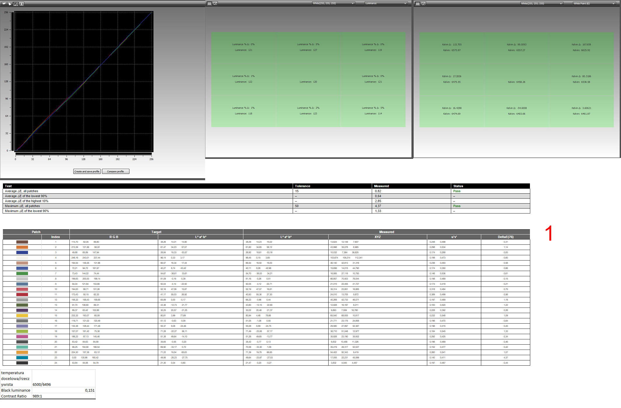

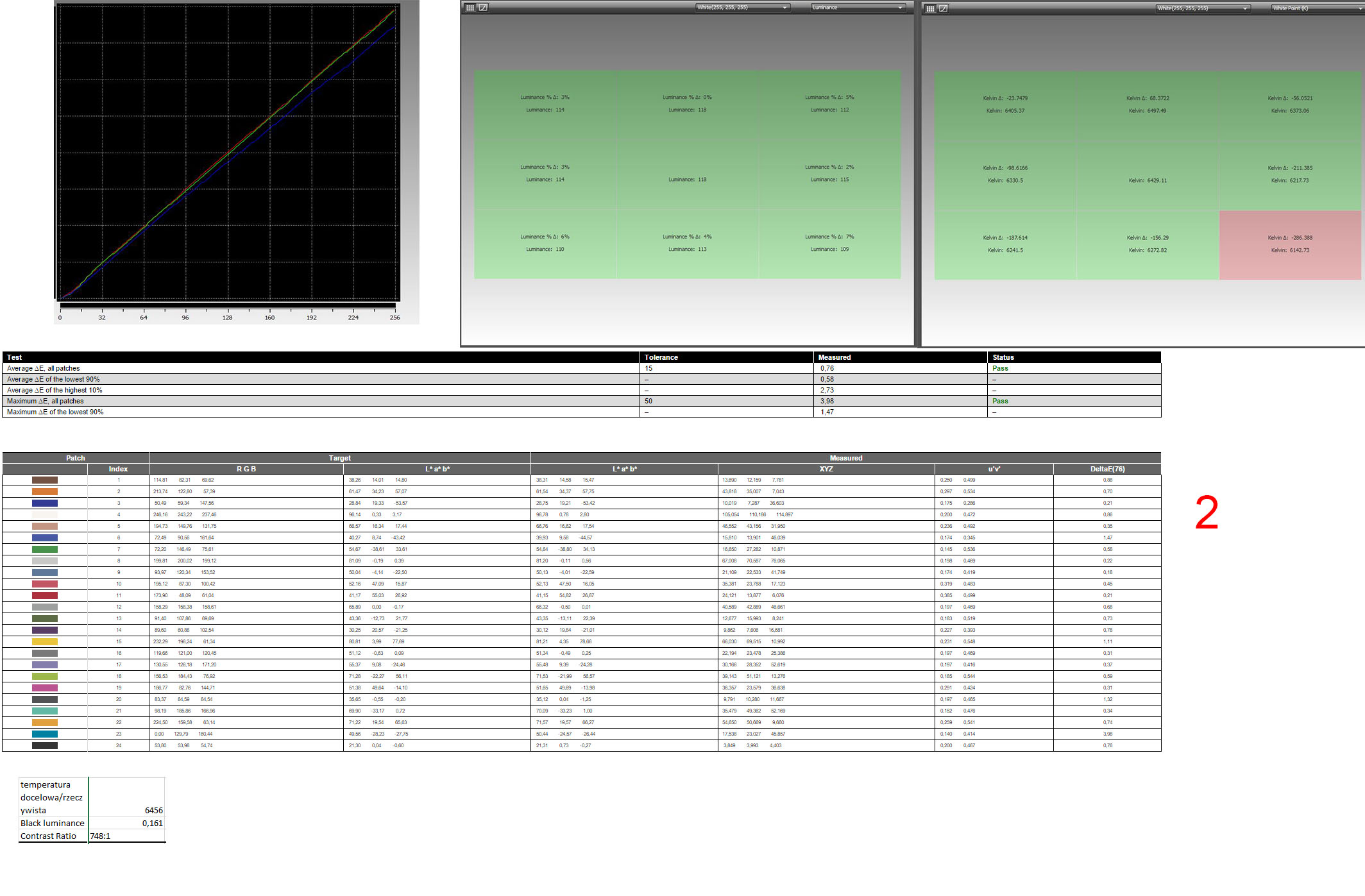

Wypożyczyłem dzisiaj Display Pro i1 i na ile umiałem przeprowadziłem kalibrację (D65, 120 cd/m, największa próbka kolorów). Mam ogromną prośbę o pomoc w interpretacji wyników i podpowiedź, który z monitorów wybrać. W załączeniu pliki z podsumowaniem kalibracji i testów QA.
Edit - inne wyniki w 2.

A jakie to były kolejno monitory? Z wyników wychodzi > 1
Posty: 4108
Re: Jak rzetelnie porównać monitory?
29 stycznia 2016, 01:10 - pt
No tak.. czyli 1 to EA244WMi? Stać go na ciut więcej ;) ale z SV2. Ewentualnie GammaCompMD QA, jeśli masz Windows 7/8.

Bardzo Tobie dziękuję za odpowiedź.
Relację numerek<->model na razie zachowam dla siebie, ale po ostatecznym wyborze zamierzam zamieścić tutaj (i na innym zaprzyjaźnionym forum) dokładny opis moich testów i wyniki. Oczywiście z zastrzeżeniem, że są od amatora dla amatorów.
Czy ktoś jeszcze się wypowie, bardzo proszę?
