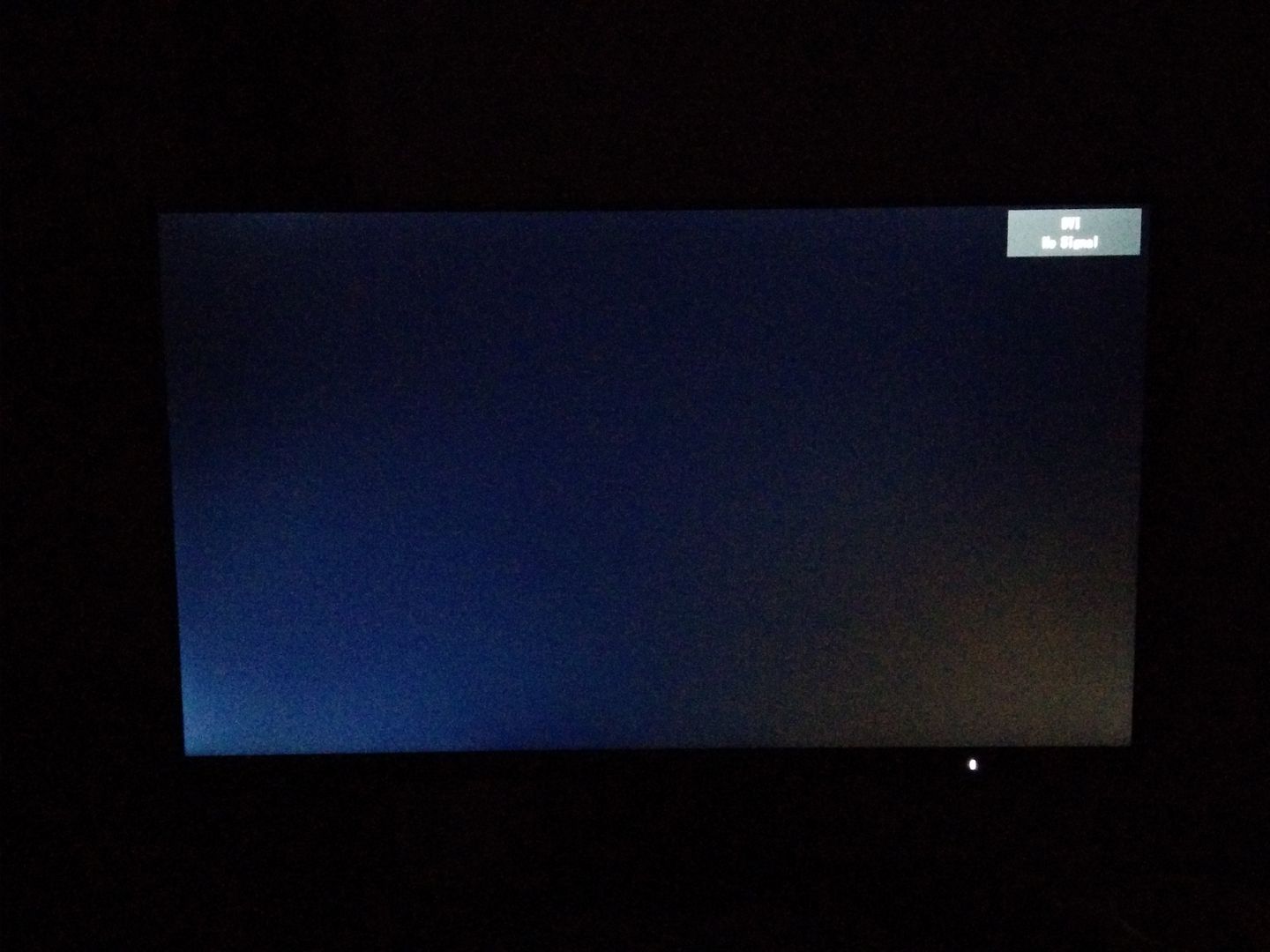

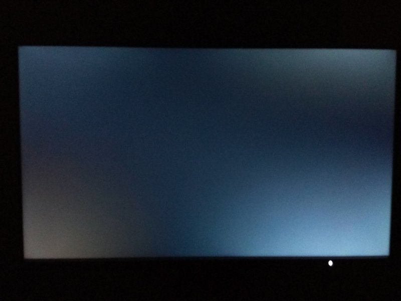

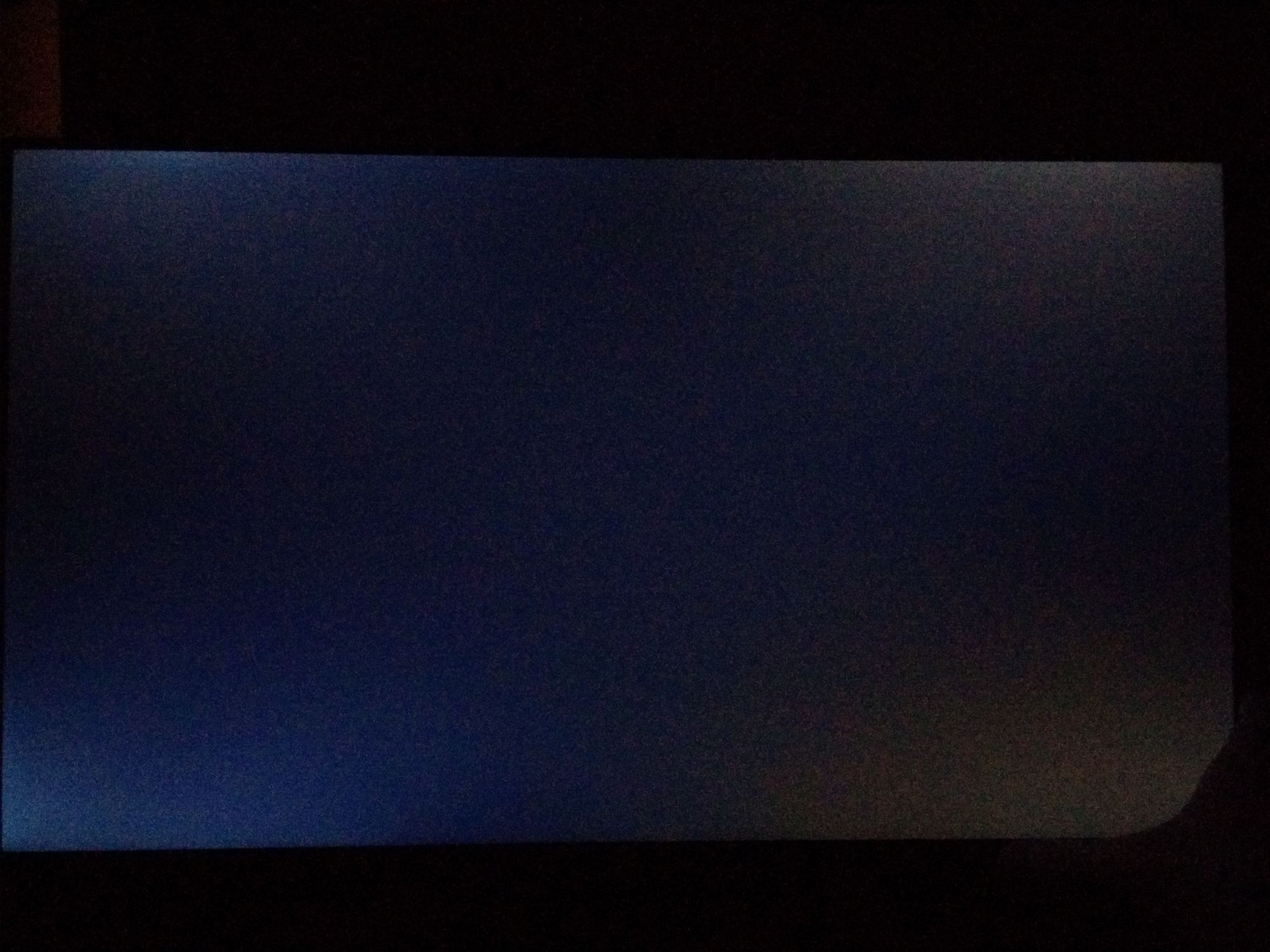

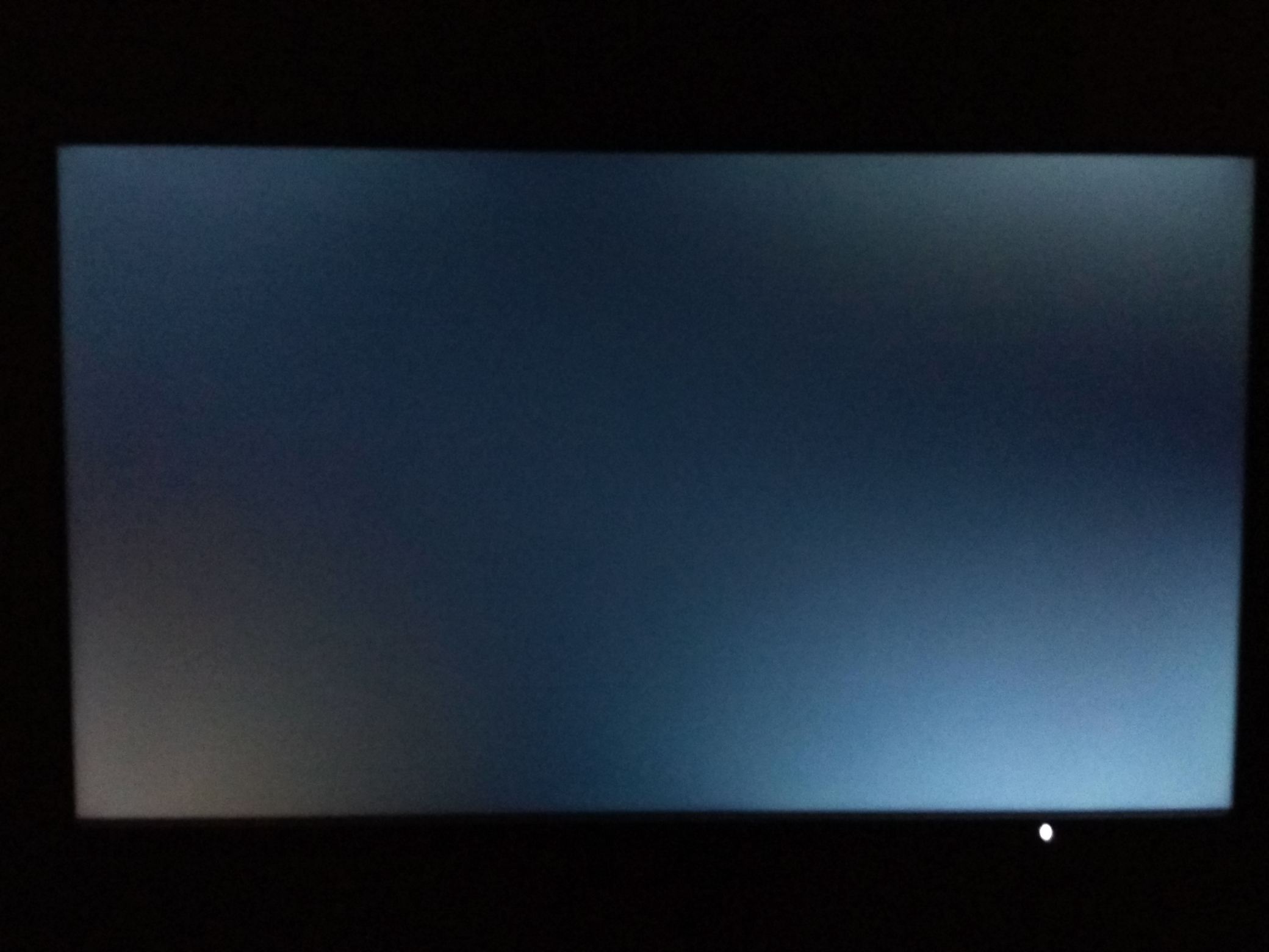

Szukając dobrego monitora do domu, czytając opinie na tym forum zakupiłem Ezio EV2450. Jest naprawdę w porządku, nurtuje mnie tylko kwestia podświetlenia. Jako, że moje doświadczenie w temacie jest zerowe... Czy jest ono jakoś bardzo nierówne jak na taki monitor? Wymieniać go na inny egzemplarz czy "nie jest źle"?
Z góry dziękuje za pomoc ;)

Dla mnie to masakra.Nigdy nie widziałem takich przebarwień na matrycy IPS w monitorze Eizo,i to mnie wk...a,że to Eizo.Ja bym to reklamował i wk ...ją mnie wypowiedzi o "szczególności" Eizo i jego powtarzalności produkcji ,a cena 1400pln :evil:

Moim zdaniem jest dobry. Nic nie wymieniaj. To typowe srebrzenie narożników IPS, zaś plam przeciekania nie widzę.
Odchyl ekran odrobinę do tyłu, aby nie robić zdjęcia z góry, a pod kątem prostym do środka ekranu i na wysokości środka ekranu. Tak też wyreguluj sobie położenie ekranu względem wzroku. Patrzenie pod kątem (w tym przypadku nieco z góry) wzmaga srebrzenie.
Edit. No chyba, że to jednak przeciek, a nie srebrzenie. Zwątpiłem. Zrób zdjęcie niżej, na wysokości środka ekranu.

To jest normalny objaw na matrycach IPS niezależnie od ceny i firmy.

Czyli rozumiem, że nie ma co wymieniać, bo lepszego zapewne nie dostanę? Uciążliwe jakoś bardzo nie jest, ale sam fakt - ten monitor ma takie "prześwity" jak inne o połowę tańsze :/

Bo ma taką samą matrycę, z takimi samymi wadami wynikającymi z budowy. Siłą lepszych monitorów jest głżwnie elektronika, regulacja. Można monitor tak ustawić, że pomimo prześwitującej matrycy nie będzie to ani widoczne ani uciążliwe.

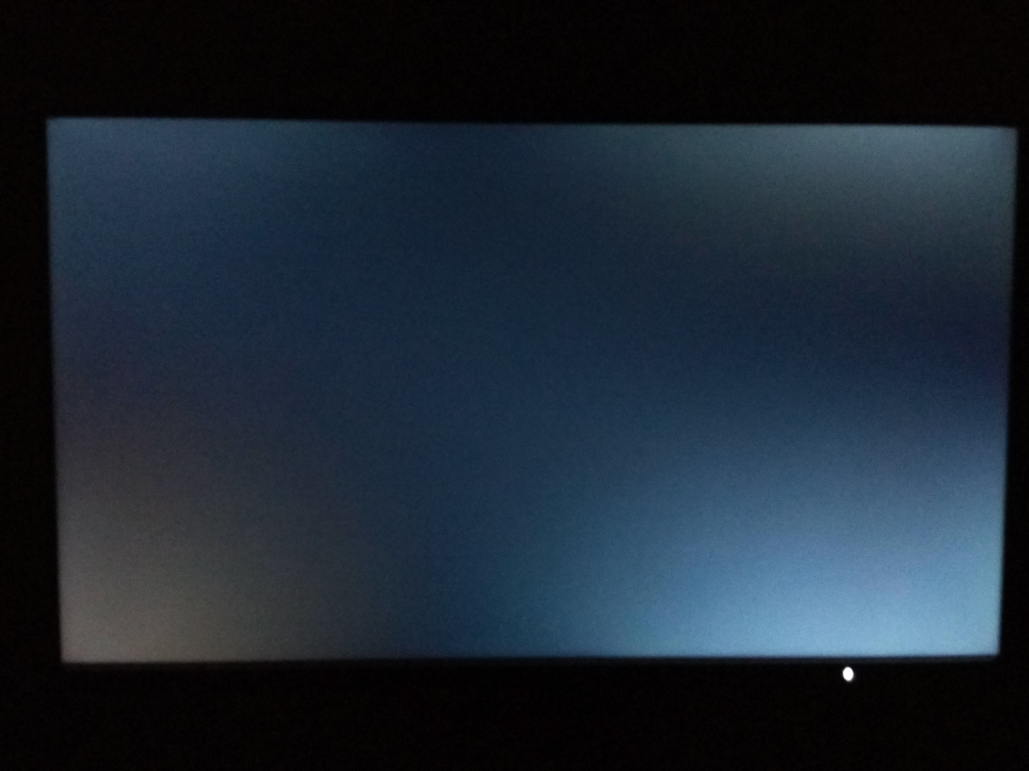

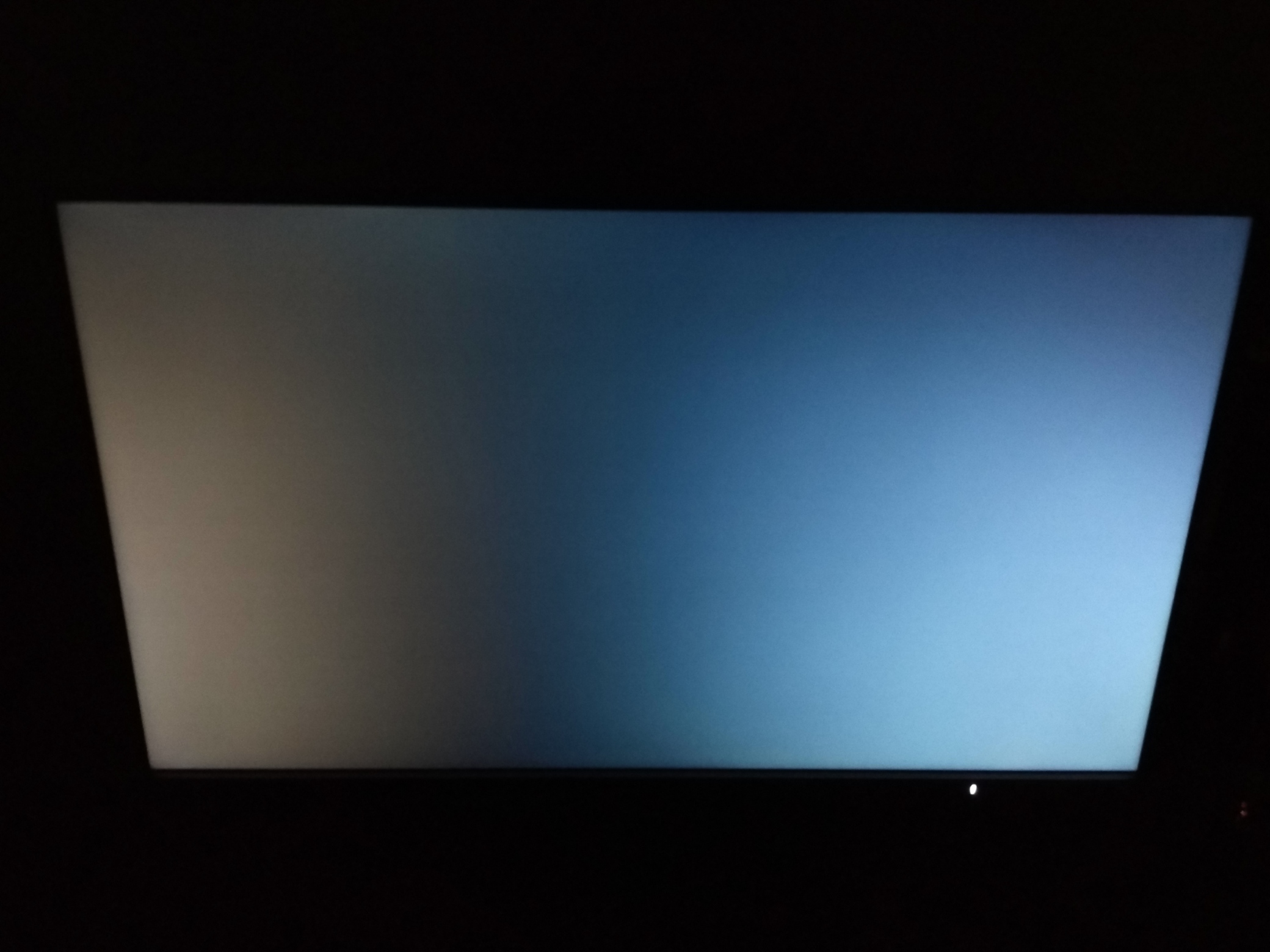

Przesyłam jeszcze zdjęcie zrobione trochę niżej niż poprzednie. Chciałbym zapytać - jest to wyciek podświetlenia czy po prostu srebrzenie? Od czego zależy to, że po lewej jest białe, a po prawej żółtawe? Bo patrząc po internecie, jak już występuje takie zjawisko, to w jednym kolorze po obu stronach.
Dziękuje ;)

Wszystkie cztery narożniki, więc "srebrzenie".

Bardzo ładny.
Wcześniej zwątpiłem, ale znów uwierzyłem. Równo podświetlony, a po narożnikach masz typowe srebrzenie. Ustaw monitor w stosunku do punktu obserwacji, aby widzieć jak na zdjęciu, co minimalizuje wpływ srebrzenia.
Zmiany kolorów srebrzenia wynikają chyba z jakichś różnic w postrzeganiu polaryzacji światła pod różnym kątem. Nie wiem dokładnie, ale tak ma być.

Oraz proponuję zapalić jakieś światło, zmniejszyć jaskrawość ekranu dotąd, aż "świecąca" czerń przestanie być widoczna. Tak się maskuje wady LCD, szczególnie w odmianie IPS. Trzeba będzie tak robić aż będą łatwiej dostępne matryce z tzw "OCF" lub całkowicie pozbawione tej wady OLED-y. Ale to dużo wody upłynie....

Jaskrawość ekranu to proponuję jednak regulować w oparciu o jasność bieli, a nie czerni. Oczywiście w nawiązaniu do, najlepiej jasnego, oświetlenia w otoczeniu. Jasność czerni będzie jaka będzie. Nie widzę jednak powodów do narzekań, bo w prawidłowym oświetleniu i ustawieniu monitora, na normalnych obrazach srebrzenia prawie nie widać.

Po kilkudniowym użytkowaniu i ustawieniu monitora wg Waszych zaleceń "srebrzenie" co raz mniej zaczyna mi przeszkadzać ;) Jedyne co trochę widać na ciemniejszym tle to zaznaczony narożnik - raczej jest to podświetlenie, bo gdy patrzę na niego prostopadle z bliska widać, że coś tam delikatnie prześwituje. Jako, że moje doświadczenie jest zerowe to zapytam - warto szukać lepszego egzemplarza? Czy strata czasu?

Strata czasu. Prawdopodobieństwo wyszukania lepszego jest znikome. To co Pan widzi jest typowe w matrycach IPS, niezależnie od klasy i ceny monitora. Jeśliby bardzo to Panu przeszkadzało, wyjściem jest monitor z matrycą z tzw "OCF" ale to zupełnie nie te pieniądze.

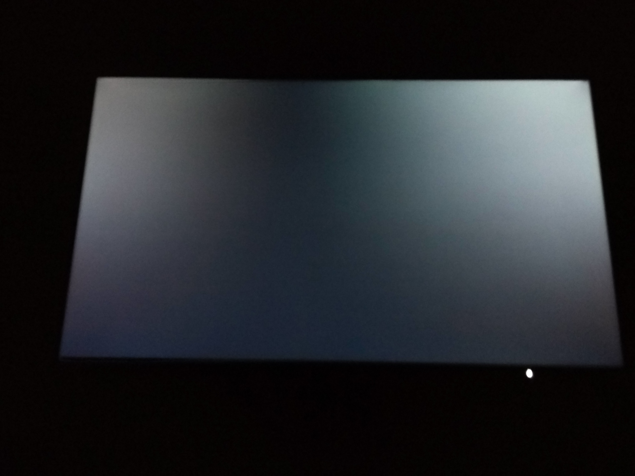

mam taki sam problem jak autor tematu. Proszę o opinię, czy warto wymienić monitor na inny model. Pracuję przy nim już prawie 70 godzin i przyznam, że na każdym lekko ciemniejszym tle świecenie w prawym dolnym rogu ciągle "kłuje" mnie w oczy i to nawet przy dziennym oświetleniu.
Jeżeli wymiana niewarta jest zachodu to proszę o wskazanie gdzie konkretnie ustawia się tę jaskrawość.

Przecież to jest wybitnie równy ekran! Nie myli Pan czasem nierówności ze srebrzeniem, typowym w matrycach IPS?

Moim zdaniem jest to typowe srebrzenie matryc IPS.
Regulacja jaskrawości to parametr Brightness, w menu monitora. Wraz ze zmniejszeniem jaskrawości należy zorganizować jak najmocniejsze oświetlenie wokół stanowiska, które dodatkowo zniweluje srebrzenie i poprawi komfort użytkowania. To dwie podstawowe rzeczy przy każdym monitorze.

Nie musi być jak najmocniejsze. Wystarczy, by monitor przestał wyglądać jak świecący prostokąt na ciemnym tle.

Faktycznie wygląda na bardzo równy.
Proponuję też nieco podnieść monitor, tak aby górna krawędź była na wysokości wzroku i nieco odgiąć do tyłu, aby wszystkie naroża srebrzyły tak samo, a więc i minimalnie.
Potem już zapomnieć o oglądaniu czarnego tła po ciemaku. To nie ma sensu.
