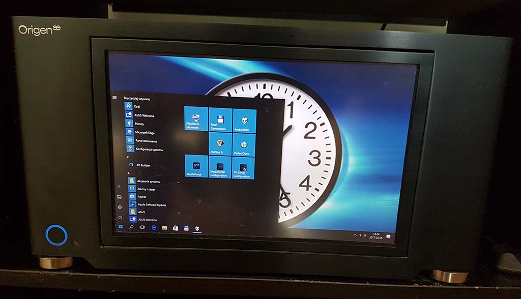

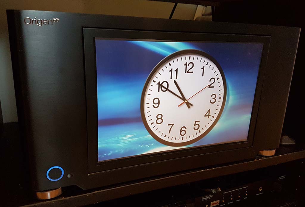

Używam kart Digital Devices seria Cine DVB-S2 (wersja SAT), dwie głowice i moduł czytnika kart Duoflex CI. Komp pod win, więc nikt nie będzie miał problemów z postawieniem. Aplikacja multimedialna to Kodi. Jest fabryczny microsoftowy Media Center, łatwiejszy w integracji, ale ma potworne ograniczenia licencyjne jeśli chodzi o formaty plików, oraz popieprzona konfiguracja, wymagająca zewnętrznych narzędzi. Także nie polecam. Do tego moduł pilota, polski Maxter. Pięknie się konfiguruje. Samego pilota używam programowanego Logitecha, z zestawu Maxter odbiornik i soft. I tyle. ;)

A tak wygląda całe ustrojstwo:

PS. Jak rozumiem, na miejscu zegara wyświetlają się normalnie numery kanałów? Czy co to to, ten wyświetlacz?

To jest obudowa z wyświetlaczem, który robi jako drugi ekran. Pierwszym jest TV i tam jest cała obsługa. Panel w kompie jest dotykowy i pełni rolę awaryjnej obsługi. Jak tablet. Kiedy wszystko działa, wyświetla się po prostu zegarek, acz można ustawić co się chce, wszak to normalny pulpit, tylko z ukrytym paskiem "Start" i ikonkami.
