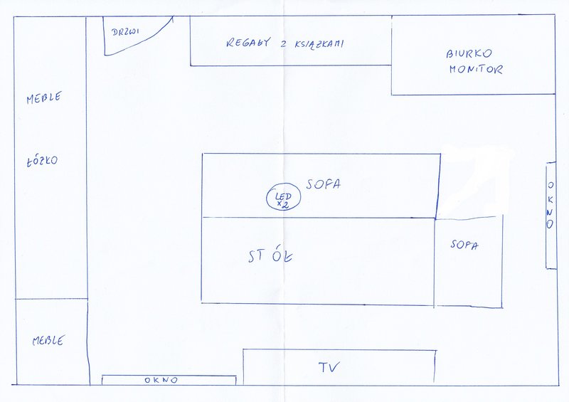

Nie jestem grafikem ani fotografem. Chciałbym po prostu mieć dobrze (zdrowo dla oczu) oświetlone stanowisko komputerowe, TV i ogólnie pokój.
Pokój ma wymiary ok 4,7 m x 5,6 m = ok 26 m2. Jest oświetlony dwiema świetlówkami Philips Tornado 20W-88W E27 6500K (mogę mięć 2x Philips Świetlówka Tornado 23W-103W E27 6500K) ale chcę to wymienić. Przy łóżku mam jakąś nocną lampkę LED 2700K 1,2W typu wtyczkowego. Stanowisko komputerowe oraz TV nie są oświetlone.
Wg rysunku ustawienie mebli itp. wygląda następująco:
- Rysunek pokoju

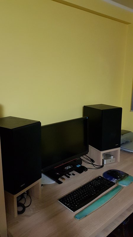

- Stanowisko komputerowe
- Stanowisko komputerowe - 2

Daj ze dwie lampki biurowe, jedna na szafce, druga przy biurku, skierowane na biały sufit. Ściany są żółte, więc odbicie od białego sufitu będzie lepsze.
Można też rozważyć inną lampę na suficie np. na 3-5 żarówek z gwintem E27. Jeśli 3 żarówki, to zrobić pstryczek-elektryczek tak, aby można było włączać 1, 2 lub 3 żarówki, wg potrzeb. Jeśli 5 żarówek, to możliwości są: 2, 3, 5 szt.

Ściana jest żółta, a sufit biały, więc będzie walić żółcią. Ale trochę na ścianę też trzeba, aby zrównać ją jasnością z monitorem.

co ma również swoje dobre strony. Ciepłe barwy są milsze dla oka, choć niestety będą nieco rozstrajać adaptację chromatyczną. Dlatego właśnie sugeruję świecić możliwie najmocniejszymi LEDówkami 13W 1520lm w biały sufit.
