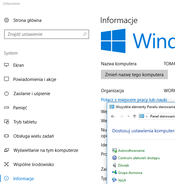

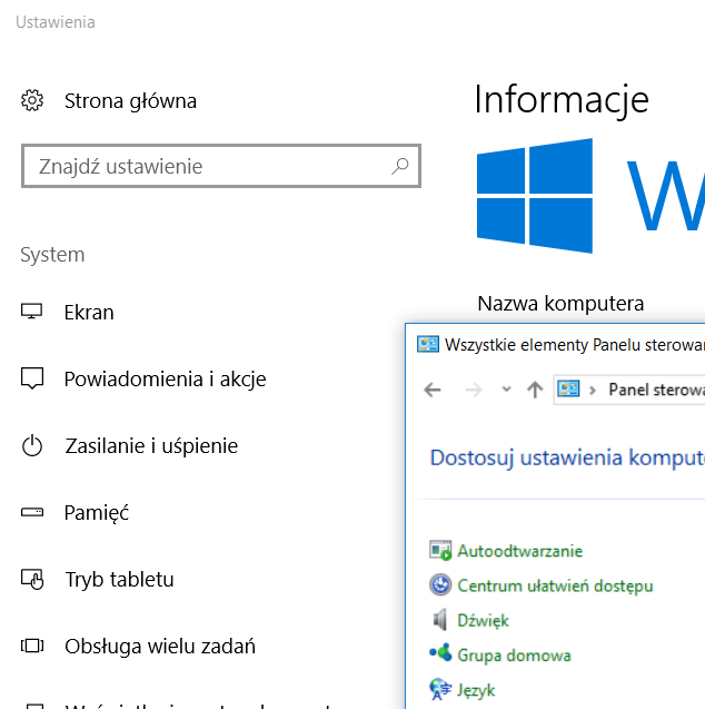

Nieprawda. Poniżej przykład. Przeskalowanie 125% w najnowszym wydaniu Windows 10 i niżej 100% czyli paradoksalnie niezalecane :shock: w Windows 10.
Jak widać na fragmencie okienka Panelu sterowania, system ma ciągle problemy ze skalowaniem sam siebie. Opisy są mocno nieostre. Jeśli włączmy do tego nieprawidłowe założenia przy renderowaniu interfejsów aplikacji to jest całościowy obraz tragedii. Nie dziwię się ludziom, którzy chcą mieć normalną ostrość, literki, ikonki itd niż takie druciarstwo. Na 1920 wszystko wygląda normalnie. Nawet przy 2560 jest ok, choć sporo ludzi narzeka na małe literki. No, ale na UHD o małej przekątnej zaczyna się dramat.

Panel sterowania jest na wymarciu, przynajmniej z punktu widzenia Microsoftu. Ale do ideału Windowsowi10 brakuje i to dużo, zgadzam się. W ogóle kierunek w jakim podążają Windowsy mi się nie podoba.
Chcieliby jakieś 3D wirtualne rzeczywistości, a nie jest do końca dopracowane skalowanie, obsługa zarządzania barwą, różne skalowanie na różnych monitorach czasem sprawia problemy, po przełączeniu sygnału na TV regularnie znika mi menu i wiele wiele innych. Do tego całe stado beznadziejnych programików, o funkcjonalności i poziomie naszego ulubionego "dna i wodorostów". Na szczęście aplikacje działają stabilnie i oprócz głupich błędów np. z menu, nic się nie wysypuje.

Nie bardzo. Nie chodzi tylko o Panel Sterowania. W Win10 istnieją równolegle dwa różne GUI. Wszystkie poważniejsze narzędzia są w starym a gładkie i piękne są tylko z wierzchu.

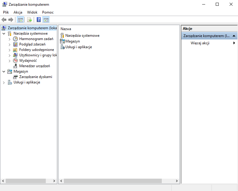

Masz chyba starą kompilację Windowsa, bo u mnie się lepiej skaluje:
Najnowsza. I nie mówię w tym przypadku o skalowaniu tylko innym GUI. Można je przeskalować, ale wygląda paskudnie.
