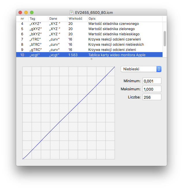

Re: Wyjątkowo dobre monitory LG
04 czerwca 2018, 09:22 - pn
EIZO EV to jednak inna liga.
04 czerwca 2018, 09:26 - pn
Te EV "bandingują" jak się utnie 10-20% dwie składowe?
04 czerwca 2018, 09:29 - pn
Każdy monitor o sterowaniu poniżej 12-14 bitów na kanał będzie bandingował. Kwestia jak bardzo to widać. EV jest bardzo ładnie linearyzowany fabrycznie i przycięcia skutkują praktycznie w niewidoczny sposób.
