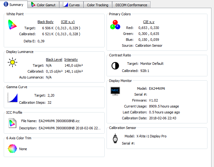

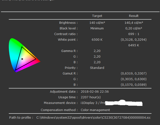

Dziękuję za odpowiedzi. Wczoraj wieczorem udało mi się skalibrować neca jego oprogramowaniem domyślnymi nastawami i później eizo.
Nec domyślnie zaczął z luminacją? 140, eizo domyślnie miał 120 (zmieniłem na 140) i wyszło coś takiego.

- Przechwytywanie2.PNG (36.5 KiB) Przejrzano 3684 razy
- Przechwytywanie.PNG (46.8 KiB) Przejrzano 3684 razy

Pokazałeś tylko, że mają podobne parametry po kalibracji. Ale formalnie nie wiemy, jak dokładnie wyświetlają. A wyświetlają na pewno w sposób różny od siebie. Chociażby ze względu na różnice podświetleniu i wysterowaniu matrycy. Poziom reprodukcji też będzie troszkę inny. Jeśli widać różnicę w obrazie to należy próbować ręcznie dostrajać jeden monitor do drugiego lub odwrotnie.

Kontrast 699:1 na tym EIZO CS230 bardzo marny. Mój stary EIZO S2231W po mocnej korekcji (R81,G90,B100) nie ma procentowo tak wielkich strat. Jesteś pewien, że poprawnie go ustawiłeś?trileniumm pisze: ↑07 lutego 2018, 21:21 - śrDziękuję za odpowiedzi. Wczoraj wieczorem udało mi się skalibrować neca jego oprogramowaniem domyślnymi nastawami i później eizo.
