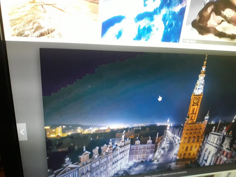

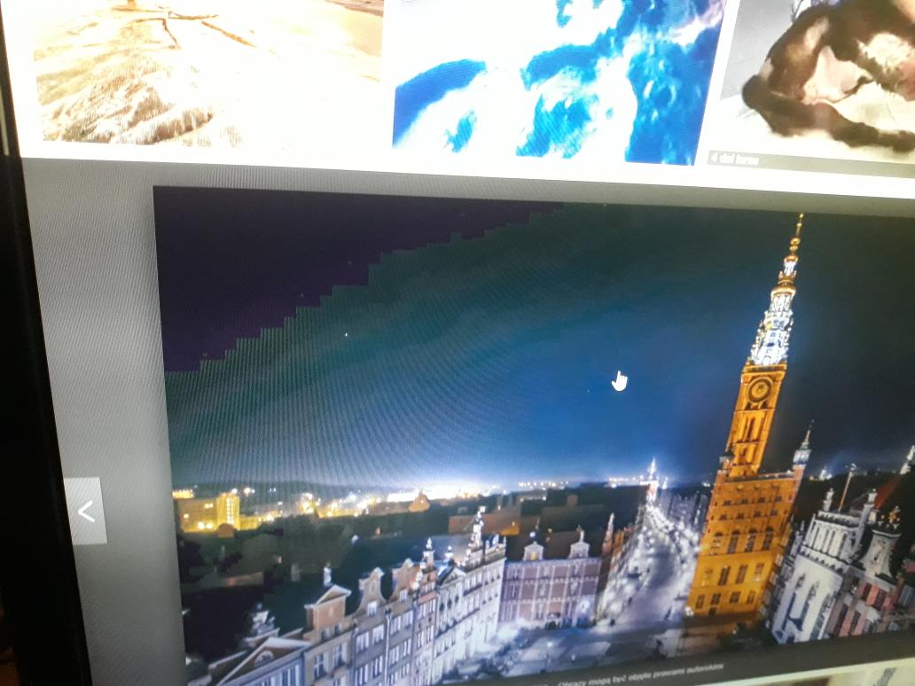

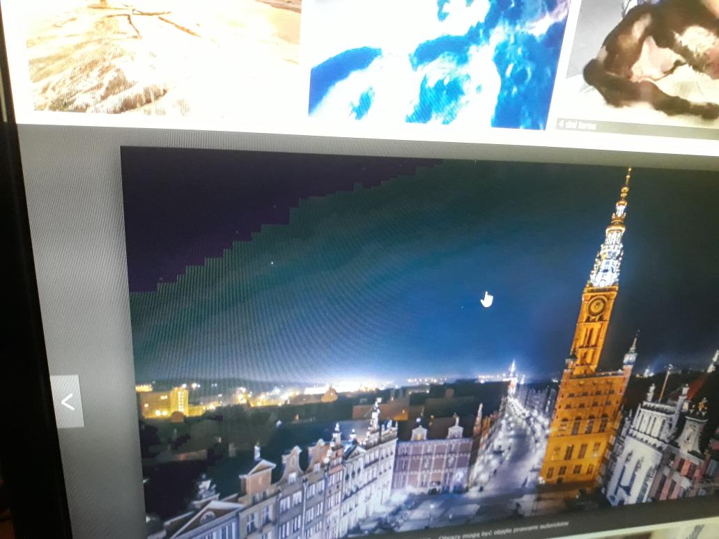

Nie wiedziałem czy zakładać nowy temat, jednak stwierdziłem, że lepiej podpiąć się tutaj, bo komuś możne się przydać... Otóż zrobiłem kalibracje u znajomego, który po moim wyjściu zgłosił mi problem i przesłał zdjęcie jakichś artefaktów, pikselozy... kalibracja była wykonana i1Profiler'em i kalibratorem X-Rite i1Display Pro. Punkt bilei d65, jasność natywna, program sam ustawiał wszystkie parametry.
Posty: 4108
Re: Kalibracja i profilowanie monitora | X-Rite i1Display Pro - poradnik ogólny
16 kwietnia 2018, 23:12 - pn
Jaki monitor, złącze wideo i karta grafiki? Wyskoczyło zaraz po kalibracji?
