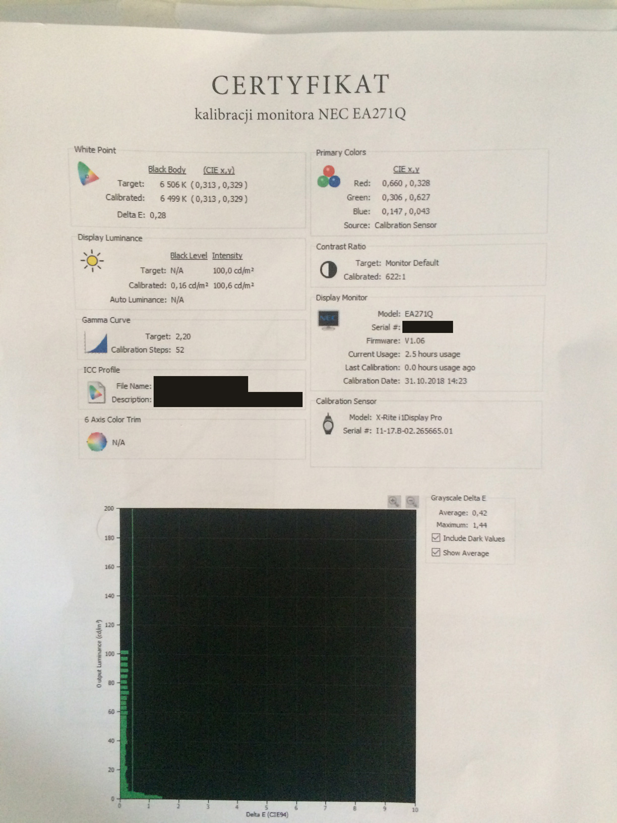

Zaznaczam na wstępie, że jestem laikiem.Kilka dni temu odebrałem rzeczony monitor, kupony niemalże wyłącznie dla sRGB (digital, webdesign) i dużej przestrzeni roboczej w PS. Generalnie jestem zadowolony, wydaje się być równy, w porównaniu do stojącego obok leciwego 2209wa srebrzy niestety wyraźnie (czerń z delikatnym niebieskawym zabarwieniem, rozsądną "głębię" osiąga dopiero po zmniejszeniu brightness < 20% [zalecane przez sprzedawcę ustawienie w OSD to 32%], ale wtedy kolory stają się płaskie i wypłowiałe), ale oczywiście liczyłem się z tym nie dokładając 2k do PA271Q.
Druga kwestia natomiast, która akurat chyba wymaga korekcji, to za niska gamma. Z ciekawości odpaliłem testowe obrazy z tutejszego forum i rzeźnik jest mocno kolorowy (w stronę RGB, testowane w firefoxie i w PS), takoż domyślny windowsowski proces kalibracyjny z punktami pośrodku okręgów pokazuje ten sam problem. Dodatkowo w tym teście poziomy do 5 włącznie są zlane. Problem znika po podbiciu gammy w panelu nVidii do 1,06 (wtedy w tym ostatnim teście różnica jest zauważalna od RGB 3/3/3). Ustawienia w karcie graficznej domyślne/wyłączona kontrola sterowników karty na jakimikolwiek parametrami obrazu. Znalazłem podobny problem na forum i pomógł tam factory reset monitora, ale boję się że taka operacja wywali jakąś firmwarową kalibrację czy coś. Można sobie jakoś z tym poradzić bez kalibratora? Czy ręczne dostosowanie tej gammy w sterownikach nie spowoduje "rozstrojenia" innych parametrów? Poniżej papiery z kalibracji fabrycznej i wykonanej przez sprzedawcę.

Ja bym bardziej ufał ustawieniom monitora/i1DispalyPro niż ustawieniom sterownika. A tego nie powinno się w ogóle ruszać! Poza tym testy online nie zawsze są miarodajne, bo większość z nich była robiona pod gammą sRGB, a ta się ciut różni od 2,2.

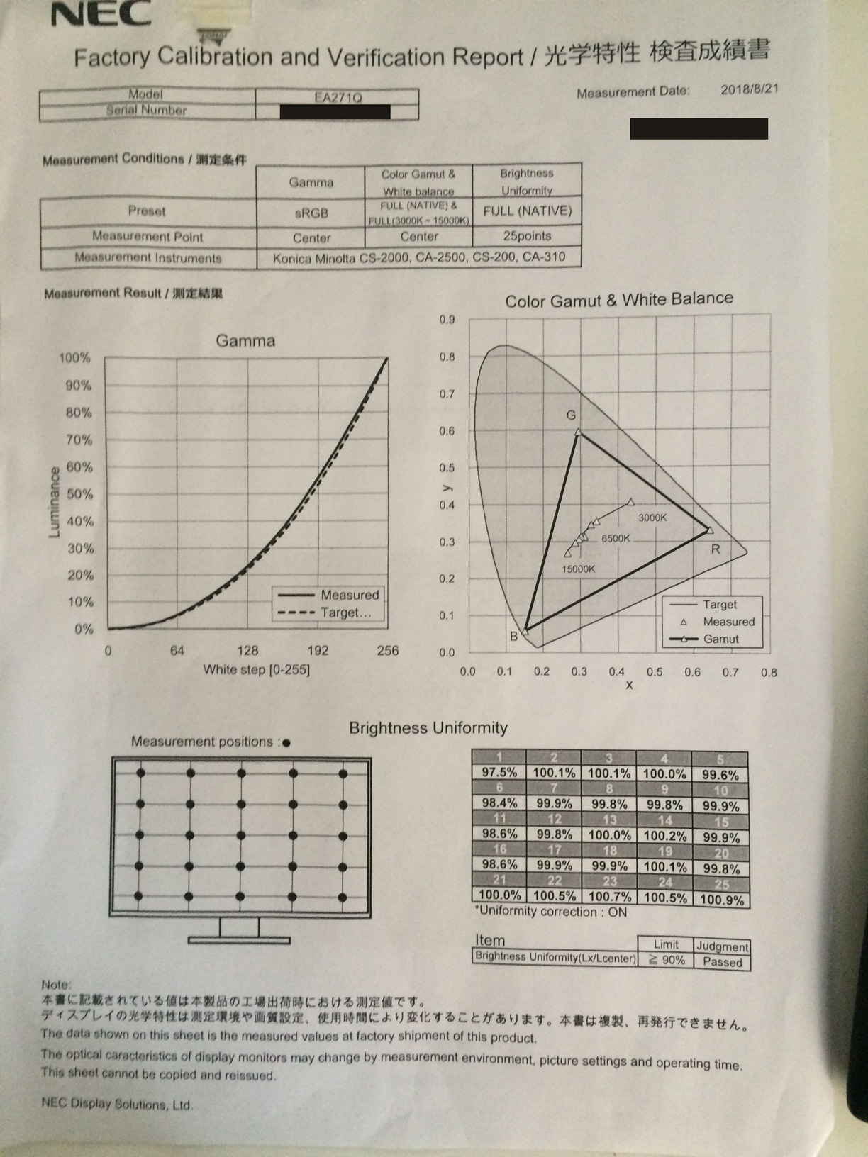

To EA271Q jest skalibrowany fabrycznie? Hmm, a to niespodzianka. :shock:
Wyzeruj wszystkie ustawienia w sterowniku karty grafiki.
Przy gammie 2,2 kilka pierwszych czerni się zlewa. To normalne. Można zaaplikować krzywą sRGB (zamiast 2.2), która tych kilka pierwszych odcieni rozjaśnia.
Przestaw monitor na fabryczny tryb sRGB i zobacz, czy jest dobrze.
100cd/m2 z kalibracji to trochę za jasno. Lepiej z 80cd/m2.

Ja mam gammę sRGB i też widzę wszystkie czernie. Natomiast gamma 2.2 też jest prawidłowa, pytanie, która jest "prawidłowsza"? ;)
Ustaw fabryczny tryb sRGB (z gammą 2.2 lub sRGB), jasność z 20% i nie kombinuj więcej, jak poprzednik napisał.

Sugerowałbym również wyłączenie kalibracji Windows'owej i poleganie na kalibracji sprzętowej monitora.
Sprawdź czy czasem "Use Windows display calibration" nie jest włączone w Control Panel/Color Management/Advanced/Display Calibration.
Konsekwentnie, powinieneś również wyłączyć Color Management w FF dzięki czemu nie będzie ona korygował obrazu.

Początkowe odcienie mają się zlewać przy krzywej półtonalnej γ2.2 i lepiej nic nie dłubać. Przestawienie charakterystyki na sRGB spowoduje, że obrazy będą mniej kontrastowe niż wynika z intencji ich twórców. Standardem bowiem w publikacjach jest γ2,2 a nie sRGB. Reset monitora oczywiście skasuje kalibrację. Przestawienie w tryb fabryczny "sRGB"* również wyłączy kalibrację, więc to jest porada bez sensu, głównie dlatego, że liniowość "fabryczna" jest gorsza niż po kalibracji.
* - cudzysłów celowy, bo ten monitor nie ma możliwości emulować sRGB.

Pułapka rzeźnika na tym polega, że po kalibracji wcale nie musi być dobrze.. i zazwyczaj nie jest (dotyczy głównie kalibracji programowej - stratnej). Tu była sprzętowa, ale coś musiało namieszać w Twojej karcie, skoro rekord był niezerowy.

Masz raport z kalibracji. Już lepiej nie będzie. A w trybie sRGB widocznie punkt bieli różni się od docelowego D65, a gamma jest sRGB zamiast 2,2.
