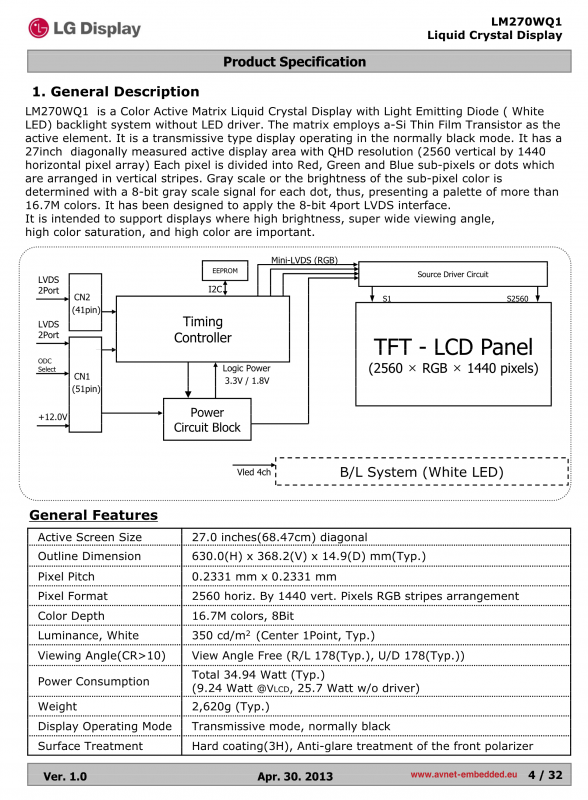

Re: NEC EA275WMi czy EA271Q?
08 stycznia 2019, 22:17 - wt
EA275WMi przecież cały czas było trąbione że ten typ ma 6bit+2frc a tu już raptem pełne 8bit ????
08 stycznia 2019, 22:23 - wt
Ktoś kiedyś znalazł jakieś dane że, jest to panel 6+2bit FRC, ale z specyfikacji wynika że jednak 8 bitów.

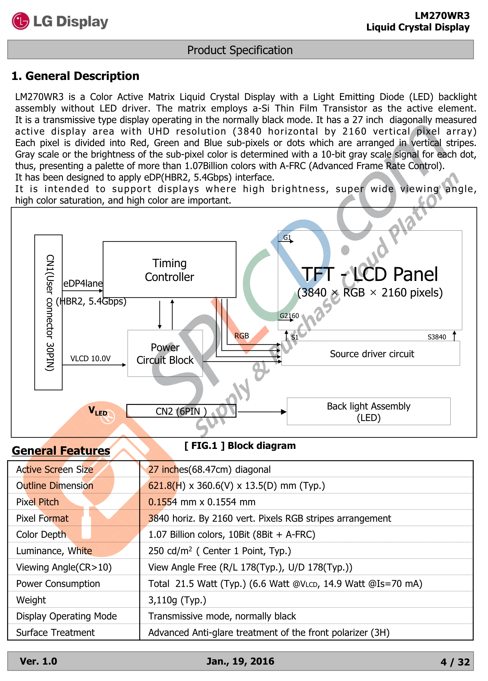

Co ma do rzeczy "wiarygodność", jeśli specyfikacja matrycy jest jasna?
08 stycznia 2019, 22:49 - wt
No właśnie. Pańska specyfikacja mówi, że jest 8bit+2A-FRC.

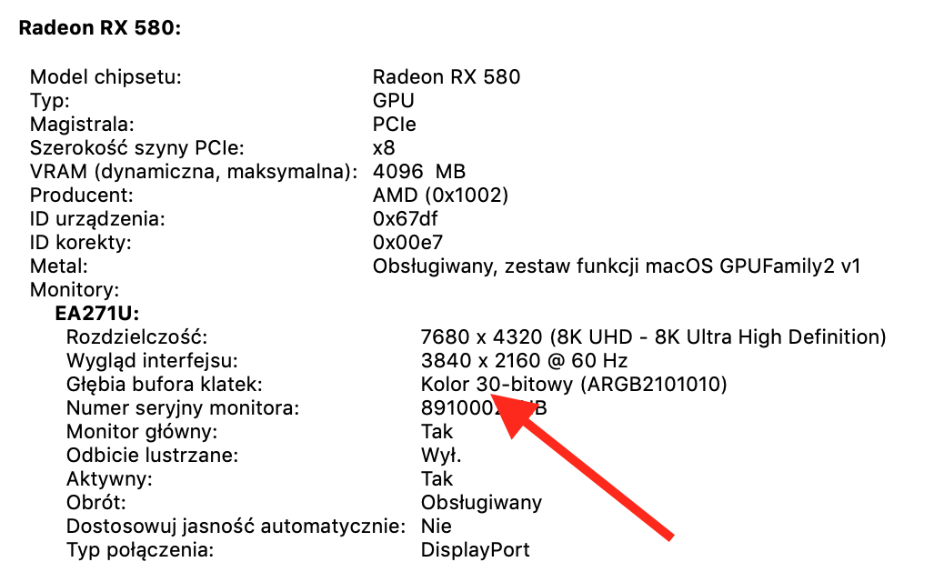

Przyjmuje też sygnał 10-bitowy:

08 stycznia 2019, 22:51 - wt
No właśnie. Jest 8bit+2A-FRC.
Istnieje różnica pomiędzy matrycami 8 bitowymi a 8+2 bitowymi. Praktycznie wszystkie matryce w tej chwili na rynku, opisywane jako 10 bitowe, to w rzeczywistości 8+2HiFRC.
08 stycznia 2019, 22:53 - wt
No oczywiście.
Matryca 6bit przyjmuje sygnał 8bit i wyświetla 6bit + 2FRC.
Matryca 8bit przyjmuje sygnał 10bit i wyświetla 8bit + 2FRC.
Zawsze tak było.

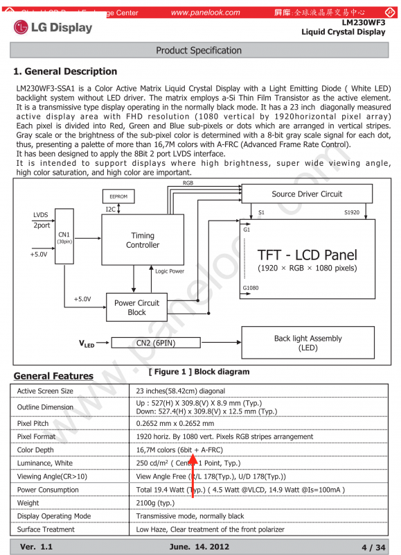

08 stycznia 2019, 23:26 - wt
08 stycznia 2019, 23:20 - wt
Matryce 8bit bez FRC od LD Display lub Samsunga są bardzo rzadkie, stąd mam spore wątpliwości, czy to nie jednak 6bit+2FRC.
LG Display w specyfikacjach podaje dość przejrzyście, nie marketingowo. Jak jest 6+2 to jest 6+2 nie 8. Przykład:
08 stycznia 2019, 23:42 - wt
No ja tam w PA242W i PA272W widzę, że jest 8bit + FRC (nie wiem jakie). Dopiero z bliska, ale jednak bez problemu. FRC "mrówczy" wyraźnie nawet na matrycy 8bit. Na 6bit jest tylko gorzej.
Sygnał 10bit po DisplayPort.
