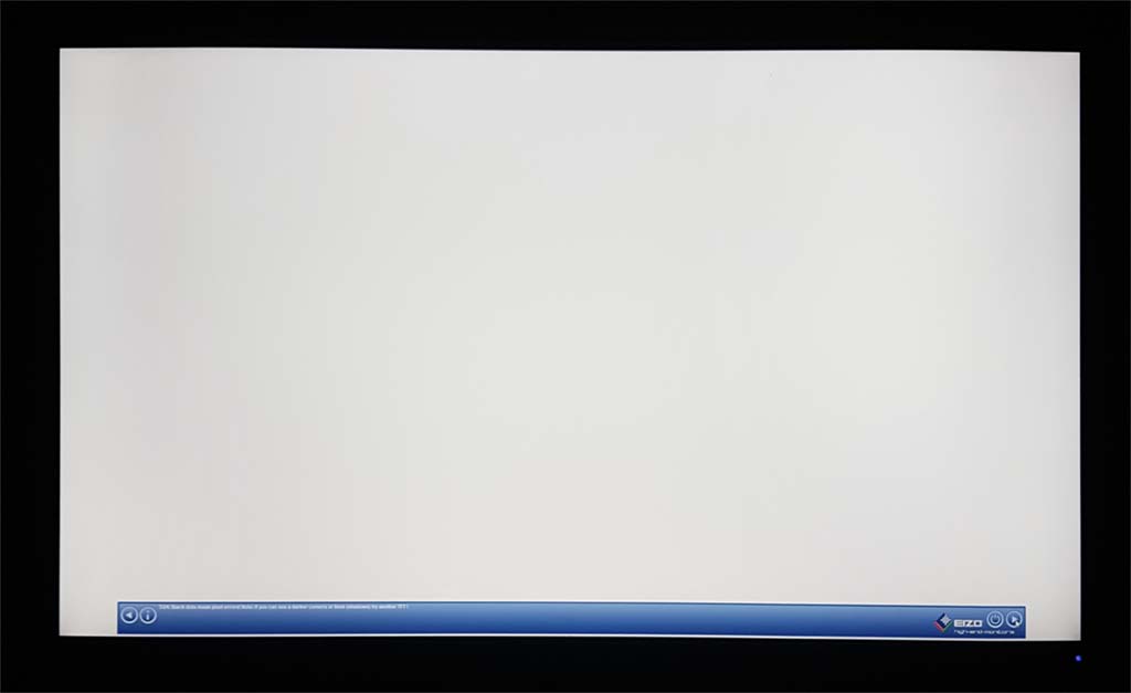

: 12 stycznia 2019, 14:46 - sob
Max, każdy monitor LCD można tak sfotografować. Kłania się kąt widzenia i spolaryzowane światło. Ten monitorek jest podświetlony niemal idealnie. Z wyłączoną stabilizacją ma równomierność ma lepszą niż PA serii 2 z włączoną.
Tak, trzeba fotografować z 2 metrów, aby nie wprowadzać w zdjęcie fałszywych zniekształceń. Wielu ludzi robi typowy błąd, fotografując ekran z podobnej odległości jak pracują. Zupełnie nie odzwierciedla to wyglądu panelu. Oko nie widzi różnicy między światłem spolaryzowanym a niespolaryzowanym a aparat tak.
Poniżej w miarę prawidłowe zdjęcie nierównomierności tego monitora:
