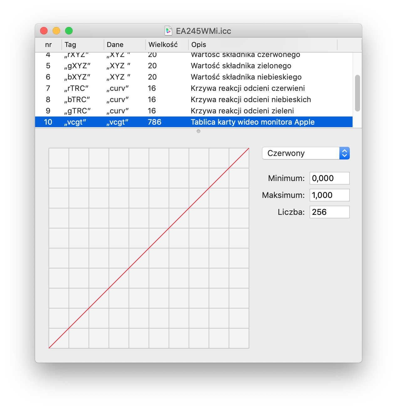

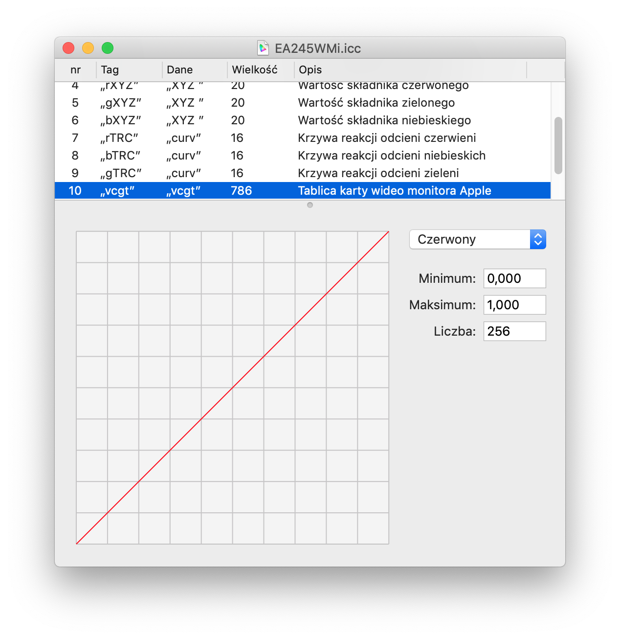

Mam taką prośbę. Zamieszczę profil icc, czy ktoś może go opisać - interesuje mnie liniowość.

Liniowość jest taka jak przy kalibracji sprzętowej, czyli w profilu nie ma korekty.

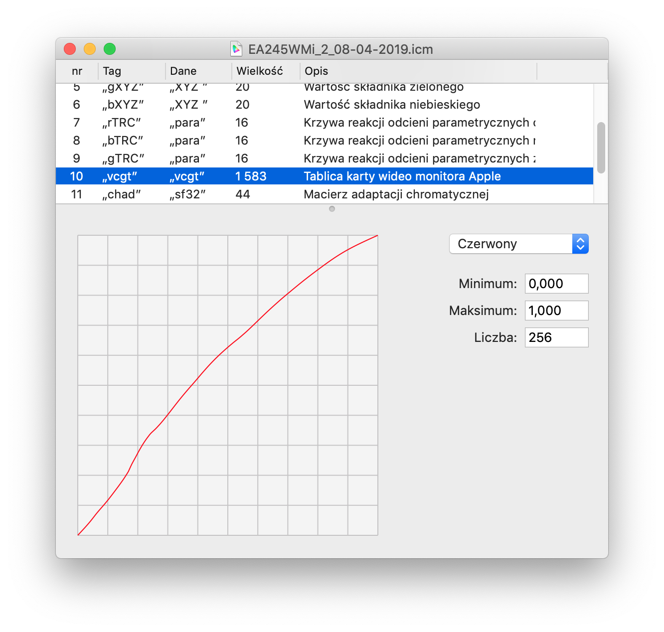

Dziękuje. A można sprawdzić jeszcze poniższy profil. Chodzi mi o liniowość.

Efekt kalibracji programowej.

Dziękuje. Trochę się pan pomylił z oceną kalibracji programowej - jest native.
Re: Profil icc
12 kwietnia 2019, 20:14 - pt
Przecież o tym napisałem. :)
