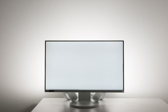

Tak się zastanawiam czy nie zabudować jakoś tego okna z beżową roletą (roleta po przemalowaniu ścian jest przeznaczona do demontażu więc zostanie szyba a za nią roleta zewnętrzna) za monitorem. Czy jakaś biała (biurko mam białe)? jasnoszara (jak kolor ścian)? płyta byłaby ok? Chodzi mi o to aby można było od niej odbić światło żarówek LED.
Co do LED to rozumiem, że szukać 2x 6-10W 5000K Ra>90, które umieścić za monitorem? Żeby uzyskać coś podobnego, jak na tym zdjęciu:
Byłbym wdzięczny za linka do żarówek LED do jakiegoś sklepu internetowego.

Witam kolego SzeA mogę prosić o info w sprawie modelu Eizo który został ujęty przez Ciebie w załączniku ? :)
Re: Oświetlenie stanowiska komputerowego
: 03 września 2019, 13:57 - wt
To jest NEC EA245WMi ColorTuned.

Ale na pierwszym zdjęciu jest EIZO i o ten pytał, któryś EV..
: 03 września 2019, 18:58 - wt
Aaaa... EIZO EV2455

: 03 września 2019, 21:08 - wt
autor: zi3i
Dziękuję serdecznie Dominiku za informację.

autor: SzeA
zi3i pisze:
03 września 2019, 09:48 - wt
Sorki, że dopiero teraz odpowiadam. Mój monitor to: EIZO FlexScan EV2455
