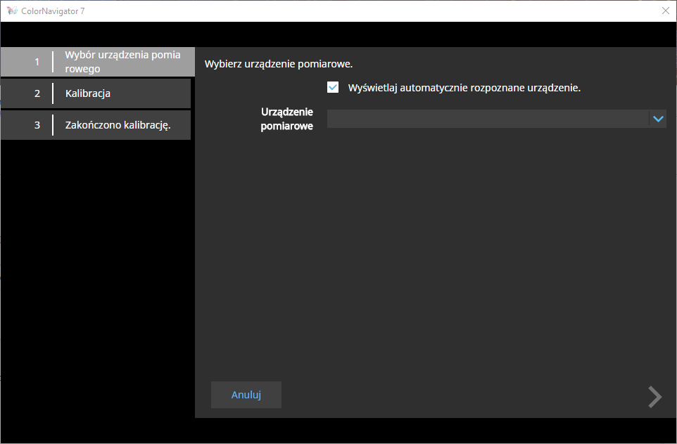

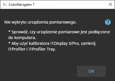

Witam.
Zaktualizowałem CN7 do najnowszej wersji (7.0.6) i mam problem. Program nie wykrywa kalibratora i1Display Pro podczas kalibracji.
Wyskakuje komcio:
Adnotacja 2019-10-11 222120.png (27.92 KiB) Przejrzano 5884 razy
Urządzenie i1DisplayPro jest podłączone prawidłowo (sam system go wykrywa).
i1Profailera nie mam zainstalowanego.
Monitor prawidłowo podłączony do kompa (USB itd.)
Nie jestem pewien czy nie ma to coś wspólnego z aktualizacją Win 10 x64 do wersji 1903?
PS. Skalibrowałem lapka DisplayCAL + i1DisplayPro i wszystko w porządku. Program wykrywa automatycznie urządzenie. Więc problem będzie leżał w CN7 ewentualnie systemie ver 1903.

autor: zelik3358
CN6 sprawdzony. To samo. Wywala ten sam komunikat o podłączeniu sprzętu lub wyłączeniu i1Profilera choć go wogule nie mam na kompie. Fizycznie kalibrator w systemie jest.
Re: Color Navigator 7.0.6 nie wykrywa i1DisplayPro
: 12 października 2019, 16:27 - sob
Jeśli było dłubane Argyllem to zapewne sterownik jest podmieniony na argyllowy. Proszę zobaczyć jak się nazywa kalibrator w Managerze urządzeń.
: 12 października 2019, 18:06 - sob
autor: zelik3358
Ano był sterownik Argylla w MZ. Odinstalowałem go i sprzęt (i1DisplayPro) działa, tzn jest wykrywany przez CN7 i i1Profilera (bo on też miał z tym problem). Zrobiłem kalibrację i jest oki :) Dzięki za wskazówkę i pomoc. Człowiek to się uczy całe życie ;)
