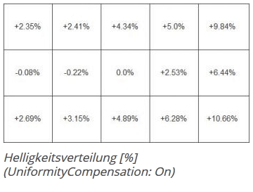

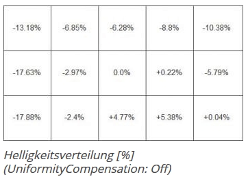

Jak na marketową masówkę i funkcja Uniformity (wyrównanie jednorodności podświetlenia) to całkiem nieźle.

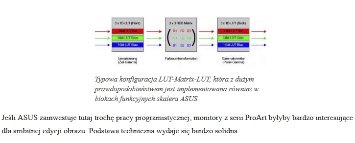

Z testu na Prad.de : https://www.prad.de/testberichte/test-a ... aubalance/
Wspominane też jest o kalibracji sprzętowej
choć trzeba przyznać dość mocno okrojonej (cytat -translator) :
..."ASUS PA24AC można skalibrować za pomocą dostarczonego oprogramowania do kalibracji ProArt. Ponieważ skaler lub jego LUT są dostępne bezpośrednio, jest to tak zwana kalibracja sprzętowa. Można stosować urządzenia pomiarowe i1Display Pro i i1Pro (2) od X-Rite i Spyder 5 od Datacolor. Niestety wdrożenie jest bardzo spartańskie.
Największą wadą jest brak ostatecznej charakterystyki monitora, który zostałby zapisany w postaci profilu ICC. Na tej podstawie aplikacje zdolne do zarządzania kolorami mogą przeprowadzić odpowiednie przekształcenia. Nic więc dziwnego, że kalibracja z gamą kolorów natywnych nie jest w ogóle możliwa. Spośród wielu opcji gamy obsługiwany jest także tylko sRGB, nawet jeśli technicznie łatwa do wdrożenia jest konwersja kolorymetryczna większych przestrzeni kolorów (z obcinaniem gamy).
Oprócz tego użytkownik nie może wybrać ani punktu bieli, ani luminancji. Tutaj oprogramowanie oferuje kilka ustawień wstępnych.
Jeśli nie można wybrać punktu bieli, ani luminancji (ograniczenie do ustawień wstępnych) to faktycznie bida z taką kalibracją (a zwłaszcza brak profilu).
Mimo wszystko trochę więcej niż marketowa masówka moim zdaniem.

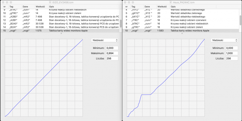

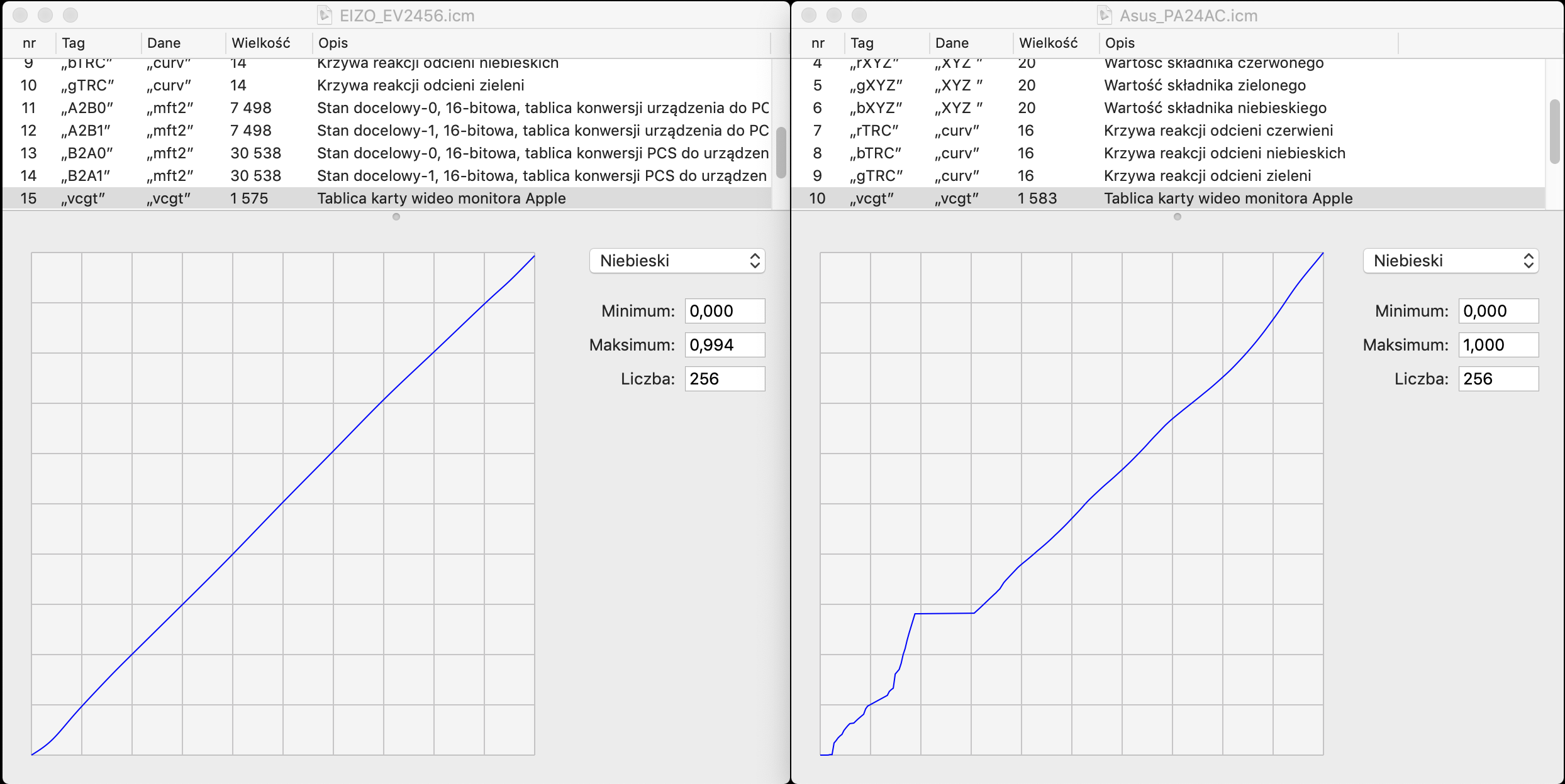

Porównanie liniowości monitorów w kanale B, z bardzo podobnej grupy cenowej. Po lewej biurowo-korporacyjny EIZO EV2456, który nie ma kalibracji, stabilizacji. Prosty monitor uniwersalny z 10 bitowym LUT programowanym w fabryce. Po prawej nowy model Asus PA24AC, który wg zapewnień producenta ma kalibrację opartą o 14 bitowy LUT.
W klasie natomiast około 2 tys zł, da się kupić natomiast monitor z prawdziwą kalibracją, nie na papierze, prostą ale działającą elektroniczną kompensacją nierówności, 5 latami gwarancji i gwarancją na piksle. Wskażcie konkurencyjny model o takich właściwościach.
