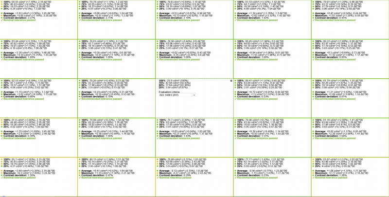

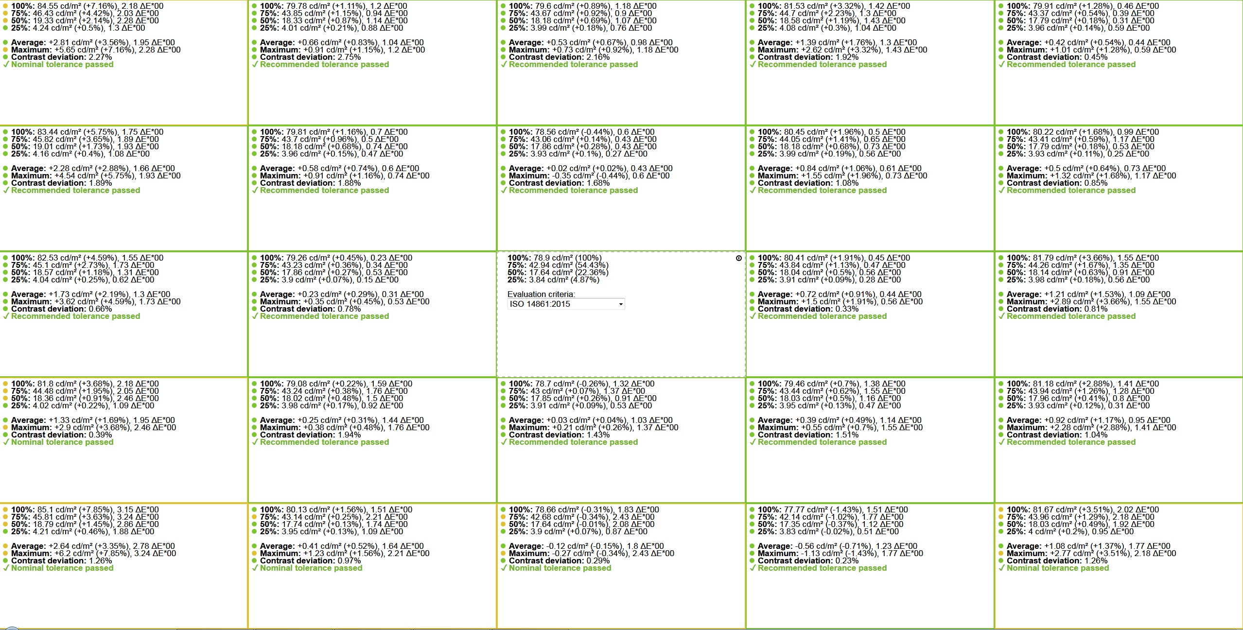

Pewnie miałeś już okazję widzieć na forum jak z tą nierównomiernością w poprzednim modelu sw2700pt (mój pomiar, mojego monitora, siatka 5x5):
Na tej podstawie sądzę, że w nowszym sw270c, który ma jakąś tam fabrycznie ustawioną kompensacje nierównomierności powinno być lepiej. Tylko tyle.
(To był /ustawiony w monitorze/ tryb Adobe RGB z jasnością na poziomie /suwaka/ 25 odpowiadającym ok 80 nitów - w moim sw2700pt)

Przypadek. Inny Benq:
Nie jest istotne czy ktoś trafi na lepszy czy gorszy. Istotne jest, że za praktycznie te same pieniądze można mieć taki monitor, w którym nie trzeba "trafiać".

I niby o czym to ma świadczyć, że napisałem nieprawdę ? i wszystkie benki tak maja ? Przypadek/reguła :) Bądźmy poważni.
Pewnie można by dużo podobnych zdjęć wstawić z Nec/Eizo. Sam sporo takich widziałem.

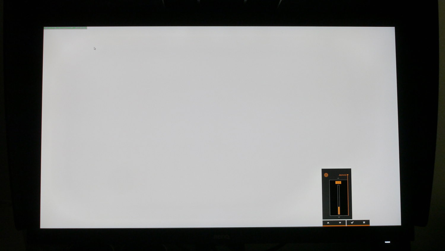

Jestem w pełni zadowolony z swojego wyboru. Oczywiście jakby biel wyświetlał jak na tym załączonym obrazku (w praktyce w żadnym użytkowanym monitorze się z tym nie spotkałem), zadowolony bym nie był.
Tymczasem biały obrazek wyświetla całkiem OK (w rzeczywistości oczywiście jaśniejszy, chodziło o pokazanie ewentualnych przebarwień, a nie przepaloną biel): /klikamy aby powiększyć/
Dlatego sądzę, że sw270c powinien być na tym "polu" również nieco lepszy, a na pewno nie gorszy (chyba, że mamy wyjątkowego pecha ;) ).
