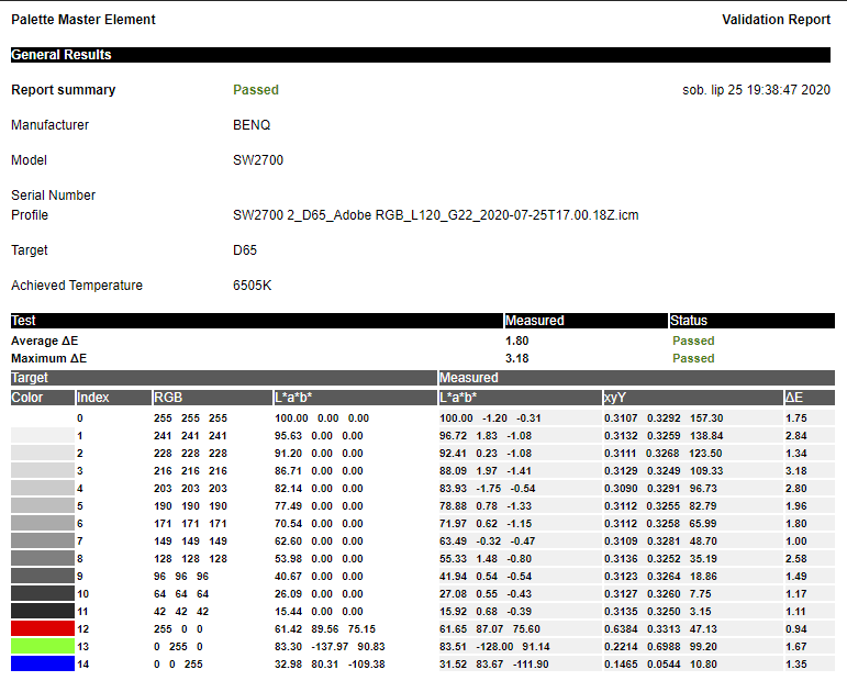

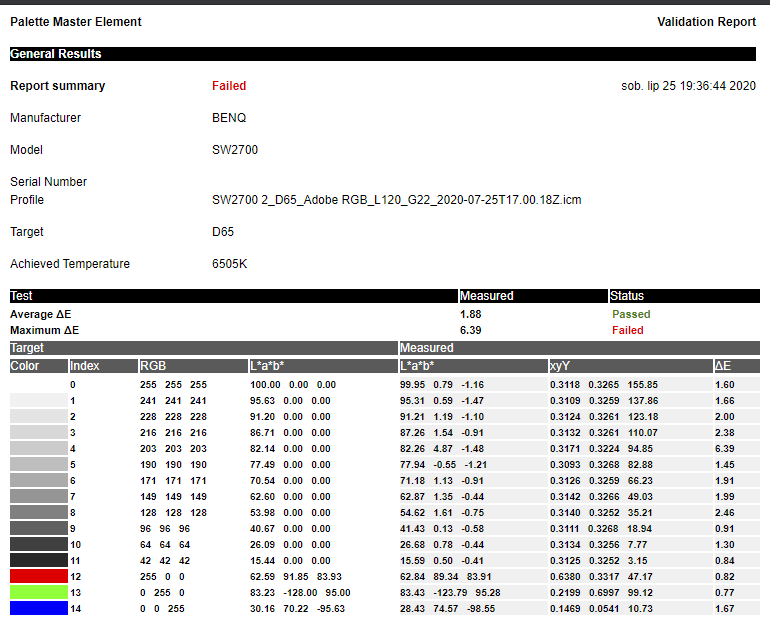

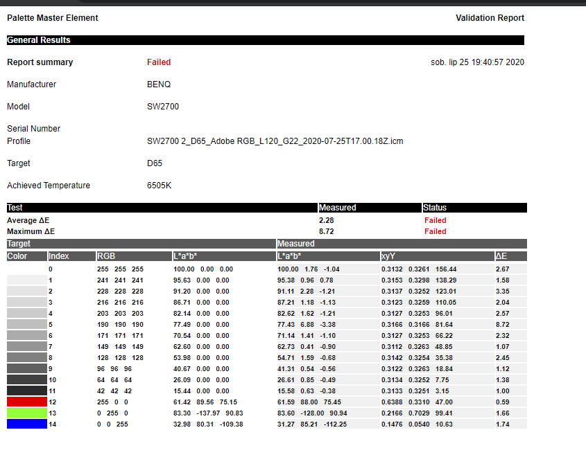

  • 4. Przechodze proces kalibracji, walidacji. Wyniki jak na załączonych plikach.
Sęk w tym, że przeprowadzając walidację 3 razy pod rząd, wyniki dość znacznie się różnią. Wszystko w załącznikach. W mojej opinii, wszystkie 3 są zbyt mało dokładne jak na monitor fotograficzny.
Pisałem z suportem BenQ i: "dział techniczny nie dopatrzył się błędów w procedurze, Mogą zaproponować mi sprawdzenie monitora i kalibratora w serwisie".
Jeżeli macie jakieś sugestie co mogę zrobić/sprawdzić poproszę. Sam jestem laikiem w tych kwestiach. Osobiście podejrzewam, że albo monitor, albo kalibrator są zwalone. Mogę powtórzyć proces na laptopie.

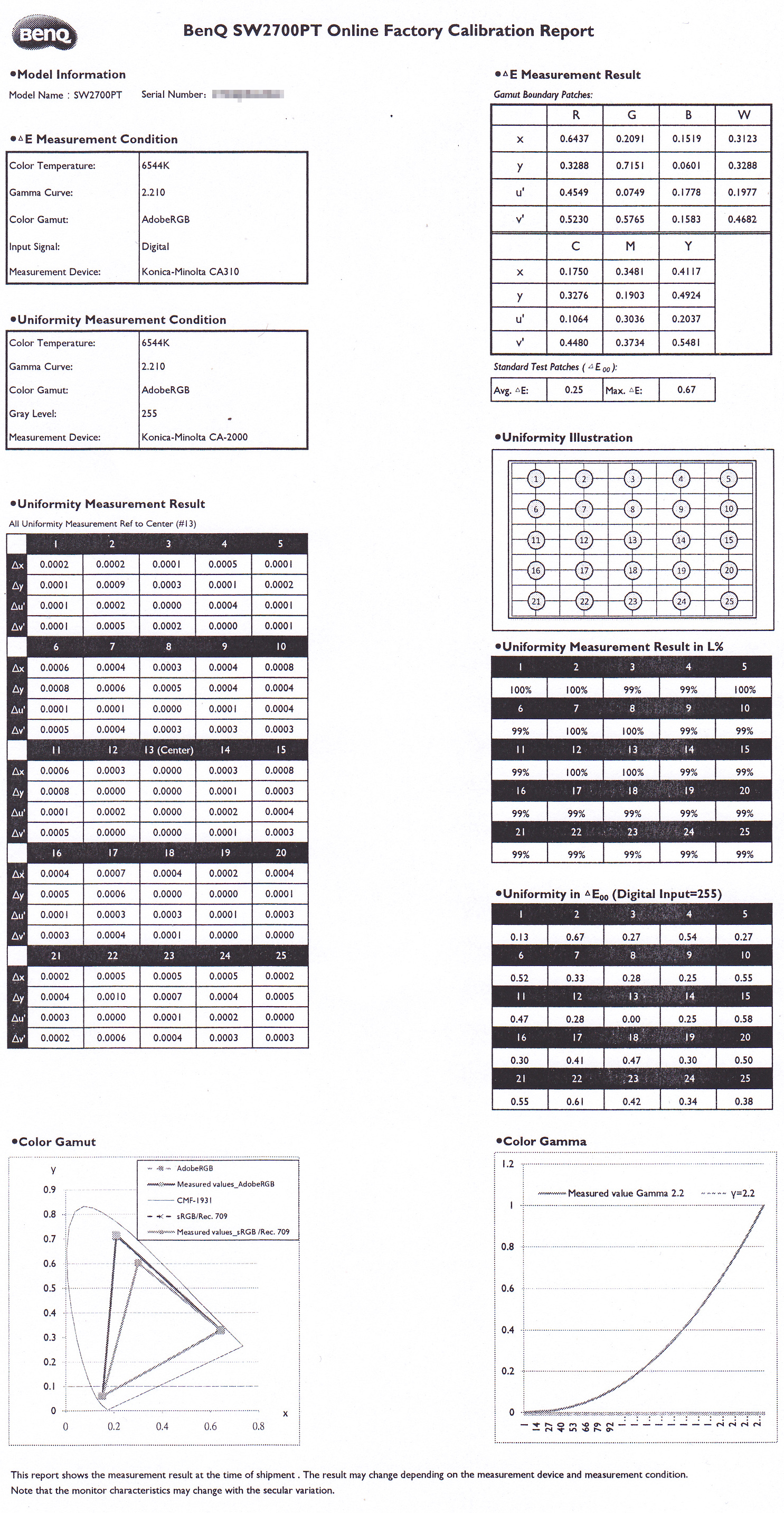

Ad1.

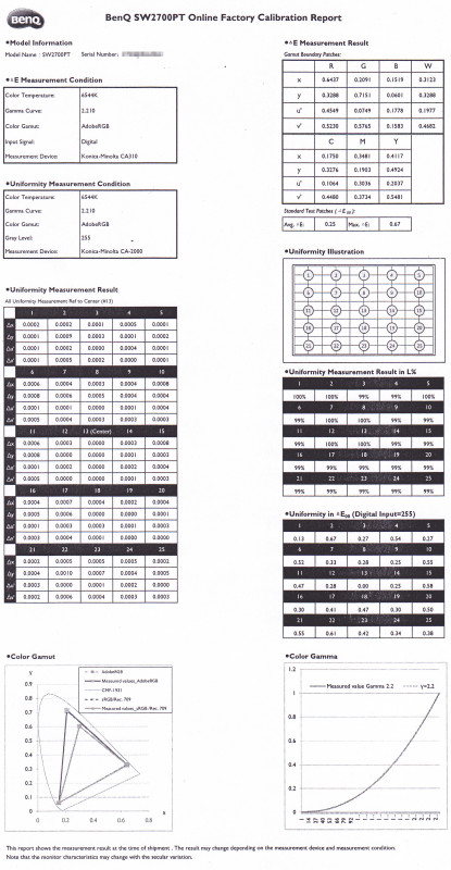

Niech będzie, że został fabrycznie ustawiony (nie skalibrowany), a to raport dołączany do monitora z pomiarów tych ustawień fabrycznych. Użyte przyrządy do sprawdzenia to Konica Minolta CA 310 i CA 2000.

SW2700PT nie posiada automatów (jasność/eco) i uważam bardzo dobrze, że czegoś takiego nie ma.

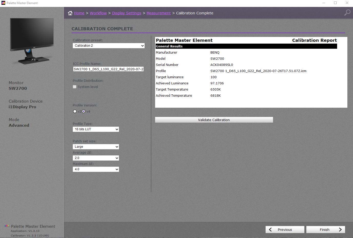

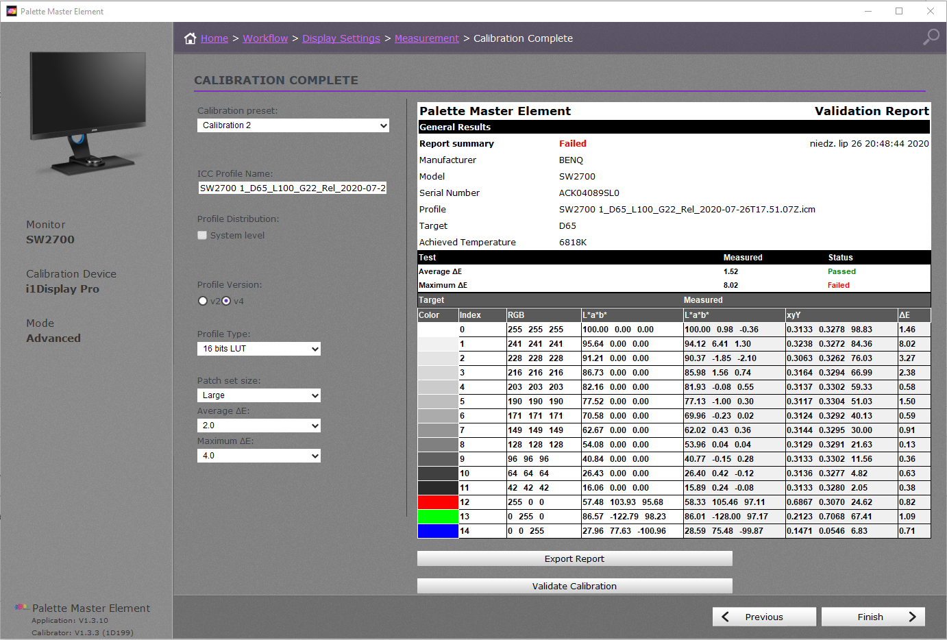

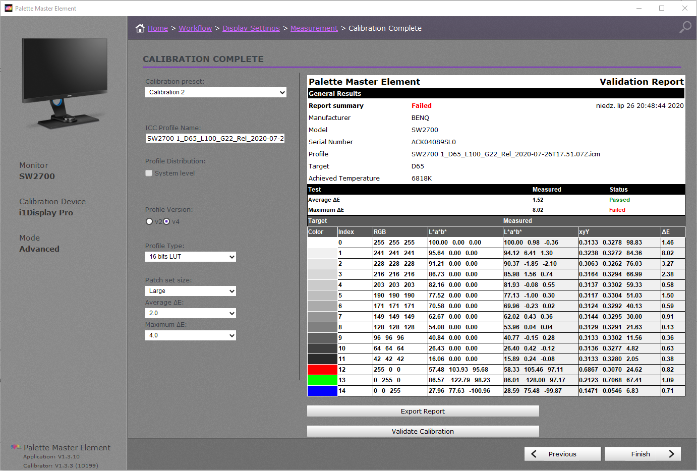

Dziękuje za odpowiedzi. Trochę się dowiedziałem. Nie poprawiło to jednak samych rezultatów.
Przeprowadziłem dodatkowe 2 kalibracje (2gą opiszę)
  • CustomSettings
  • WhitePoint: D65
  • RGB Primaries: Panel Native
  • Luminance: 100
  • Gamma: 2.2
  • BlackPoint: Relative
  • Calibration Preset: Calibration 2
  • Profile Version: v4
  • Profile Type: 16 bits lut
  • PatchSet Large

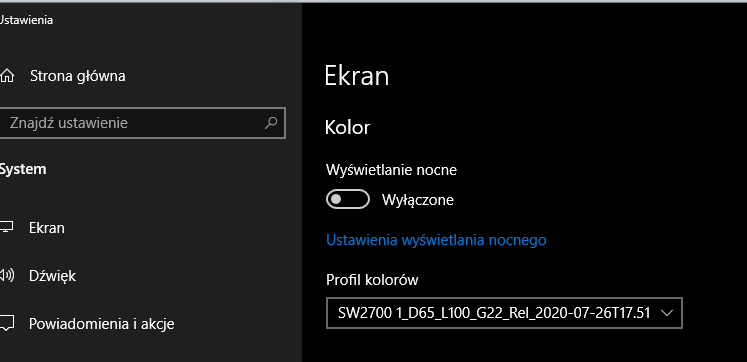

Palette Element Master automatycznie wpisuje ustawienia do monitora. Ustawiłem jako wejście "Preset" drugi, i monitor też pokazuje drugi. Wpisuje też w Windows'owe ustawienia ekranu odpowiedni profil kolorów. Wszystko w załącznikach.
screen settings.png (17.89 KiB) Przejrzano 6726 razy

Wygląda na to, że mój trop był zły i oczywiście przed walidacją nie przełączasz monitora w tryb fabryczny Adobe RGB ?
Dziwne to wszystko rzeczywiście. U mnie walidacja w Palette Master Element dała max. błąd delta E 0,86, a średni to 0,33 dE, tylko używam jeszcze windows 7 i monitor podłączony kablem DVI-D. :
Najbardziej dziwne, że powtórzenie walidacji daje różne wyniki. Przyznam w takim razie, że nie wiem co może być przyczyną ...
Re: Problemy z kalibracją: Benq SW2700pt i xRite i1Display Pro
26 lipca 2020, 22:24 - ndz
Ja bym proponował skalibrować monitor programowo (nie poprzez programowanie wewn. LUT). Przy pomocy choćby i1 profiler itp. prostym narzędziem.
W pomiarach kolegi widzę błąd dE równy 8 na jasno-szarym. W dodatku kalibrował do 6500K a uzyskał po kalibracji 6800K? ... WTF? Coś tu zupełnie nie działa jak należy.

Jak przeprowadziłem kalibrację na "Calibration 2", w menu monitora faktycznie ustawia mi "Color Mode/Calibration 2".
Następnie przeprowadziłem dodatkową na 1. Możliwe że przełączyłem w międzyczasie monitor na sRGB. Teraz już zarówno "Calibration" 1 jak i "Calibration 2" w menu monitora są wyszarzone. Na pewno żadnego resetu ustawień przez ten czas nie robiłem.
Następna zagwozdka, takie coś nie powinno mieć miejsca.
27 lipca 2020, 11:44 - pn
... Nawet monitorowe dziadostwo nie powinno dawać tak dużych różnic przy pomiarach jeden po drugim. ...
To prawda i na pewno ten monitor do dziadostwa nie należy. Jak pan wie robiłem pomiary (kalibratorem i1DP) stabilności parametrów po 4 i 9 miesiącach używania sw2700pt:

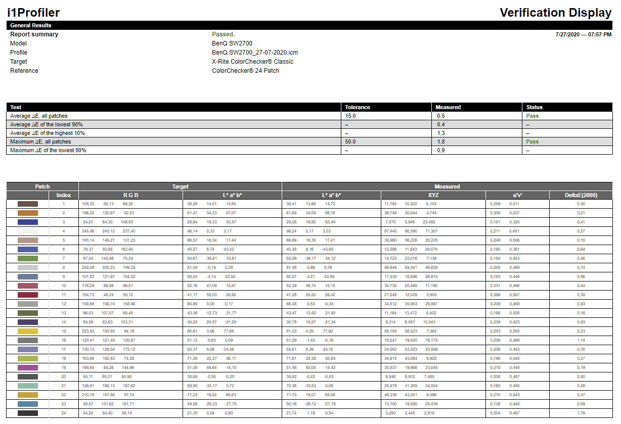

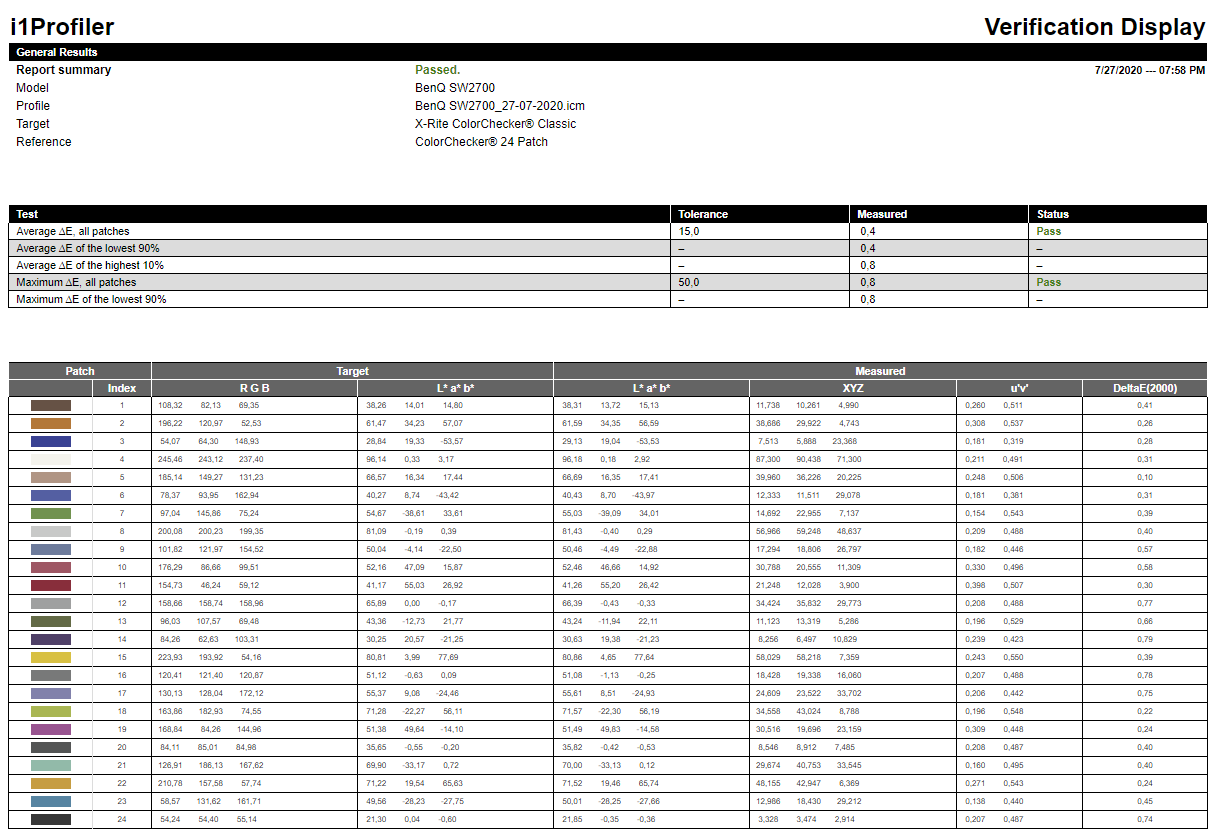

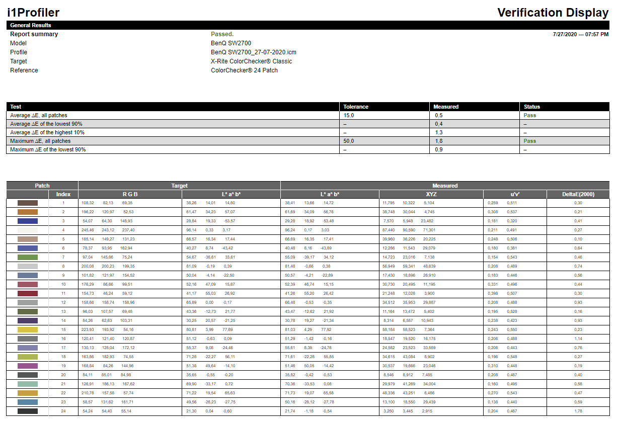

Następnie odpalam iProfiler. Kalibruje. Wgrywam kalibracje. Wyniki w załącznikach. Przyznam, że gdybym takie uświadczył na samym początku z kalibracji sprzętowej, pewnie bym je zaakceptował i nie drążył bym tematu.
To jednak wciąż kalibracja jedynie programowa i w zasadzie rozwiązuje to tylko część problemu.

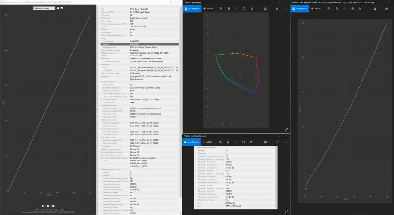

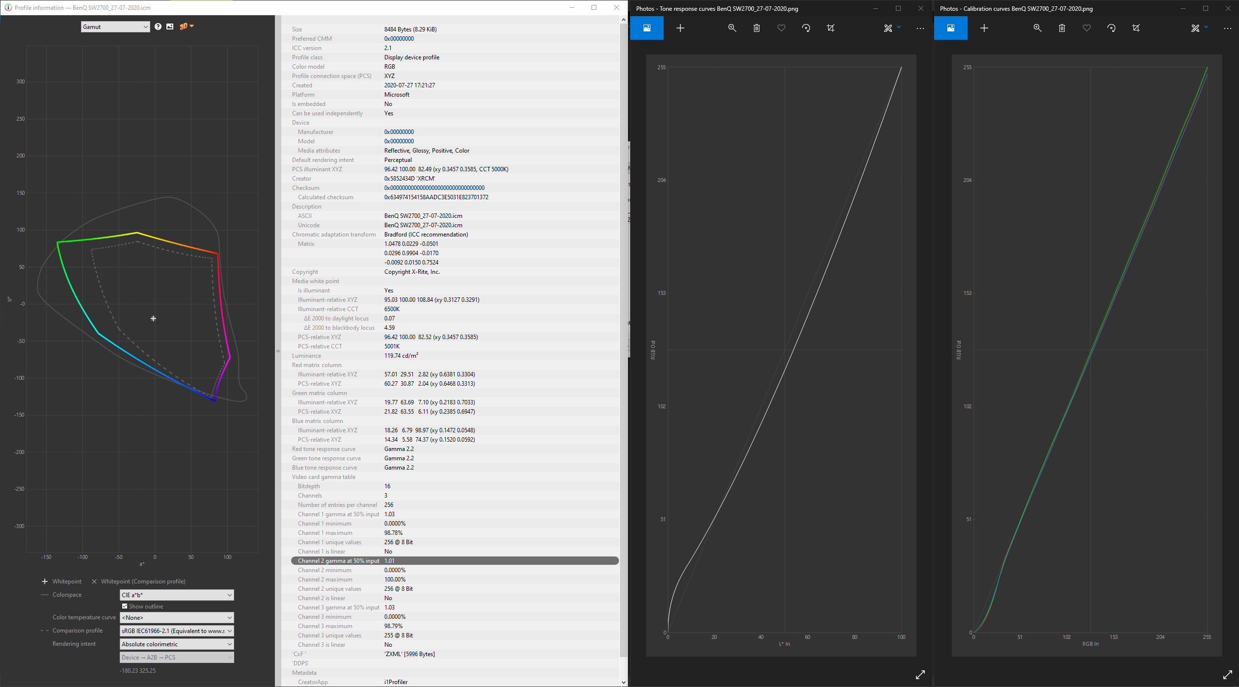

Cóż. Niespecjalnie wiem jak to zrobić przez forum. Zakładam, że chodzi o plik *.icm: BenQ SW2700_27-07-2020.icm
https://drive.google.com/file/d/1lwiGt2 ... sp=sharing
27 lipca 2020, 22:40 - pn
Tak, to ten plik. Korekcja jest, szczególnie w cieniach. Punkt bieli też wyjechany. Niech Pan spróbuje odpalić tą "sprzętową" kalibrację, może się to da poprawić. Ogólnie lipa jak za te pieniądze i można było wydać je znacznie lepiej. Zresztą, od lat o tym tłukę...

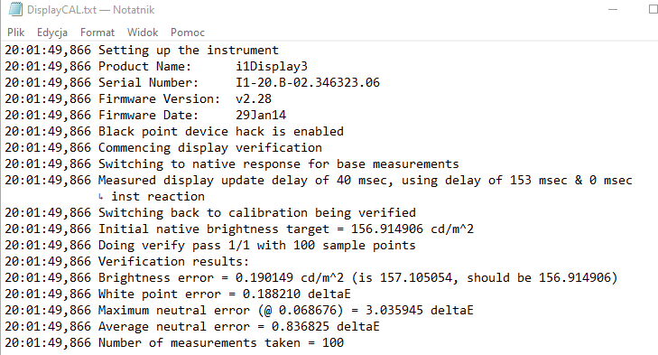

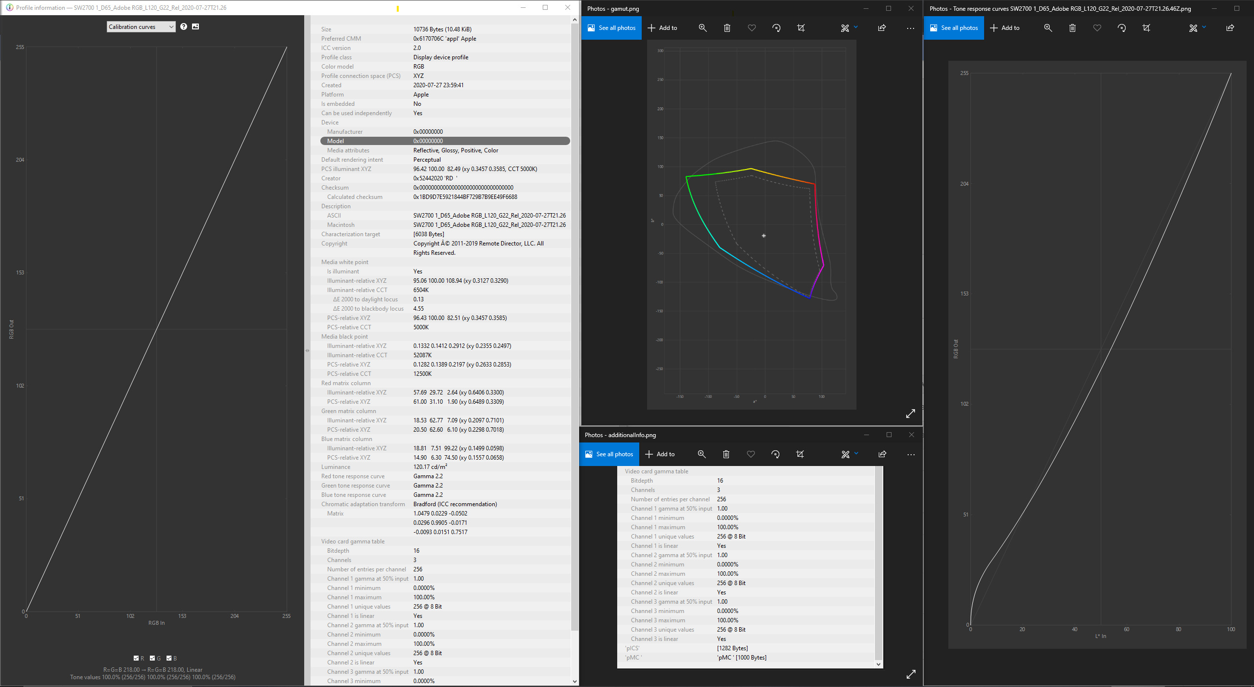

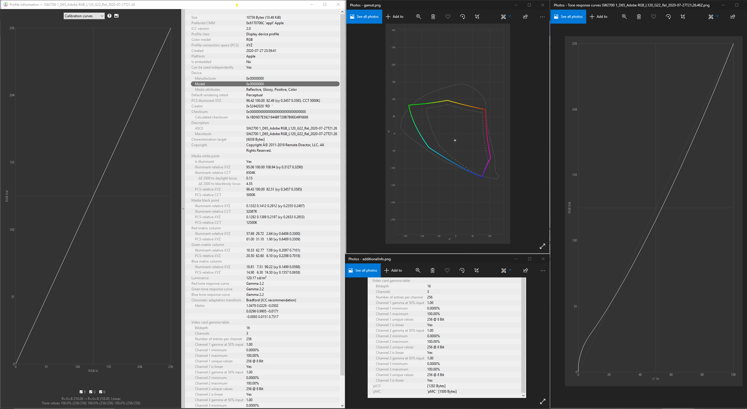

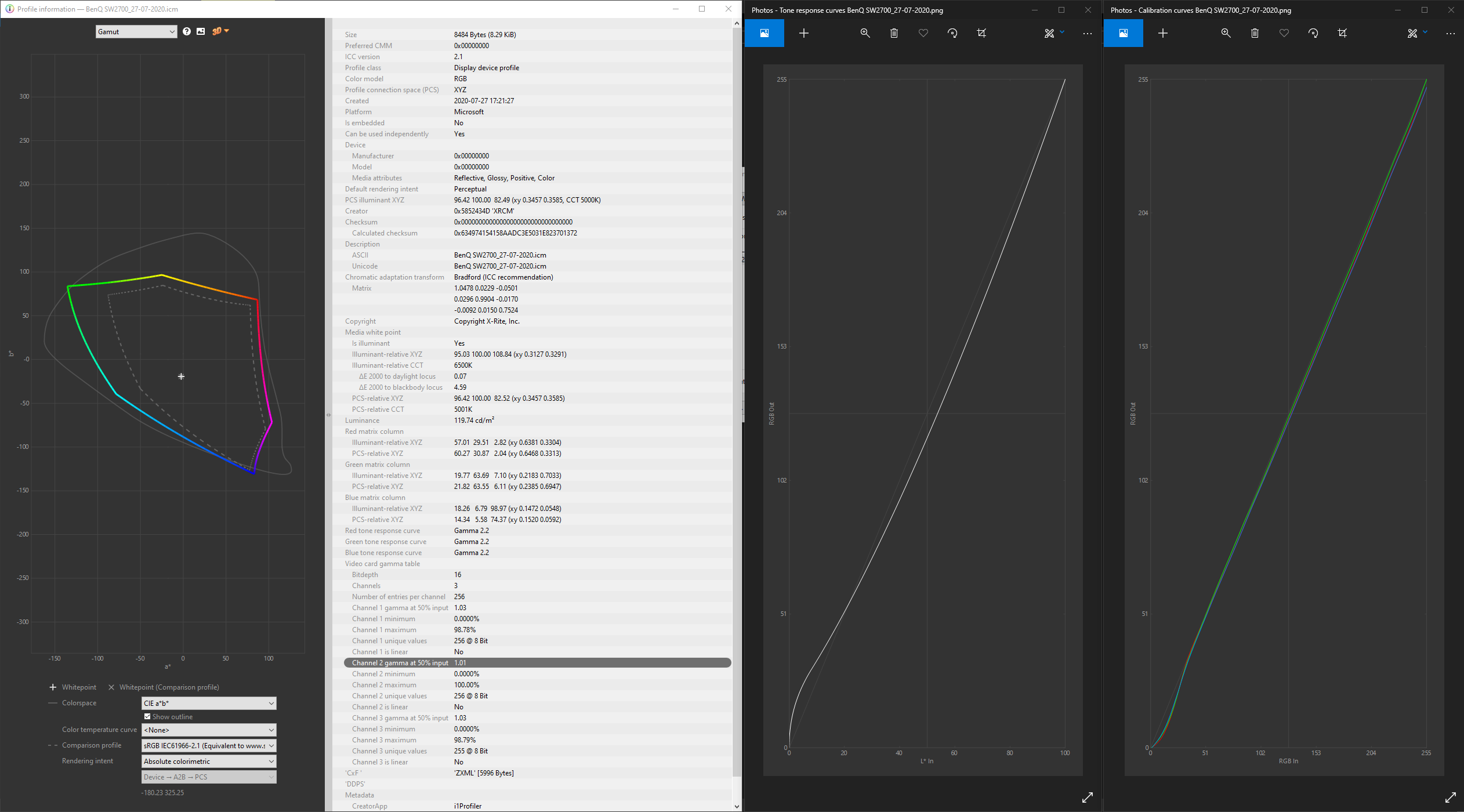

"DisplayCAL profile Loader" potrafi pokazywać profile w wersji czytelnej dla człowieka. Uprzedzając pytania, tak wyłączyłem na czas kalibracji ;).
Gdyby ktoś był zainteresowany:
Kalibracja programowa przez i1Profiler na fabrycznym AdobeRGB 120cd/m^2
Programowa kalibracja w i1Profiler
Kalibracja sprzętowa
  • AdobeRgb
  • Duży dataSet
[*]Jasnośc : 120
itp. Błędy rzędu deltaAvg: 4, Max 10 (Ciężko to komentować nawet)
Programowa sprzętowa w Palette Element Master
Jutro spróbuje na jakimś czystym systemie (jedynie Palette Element Master). Jak to nie pójdzie wysyłam sprzęt do Supportu.
Edit: zastanawiające jest czemu w profilu jest mac wpisany, skoro to windows. Pewnie bez znaczenia.
