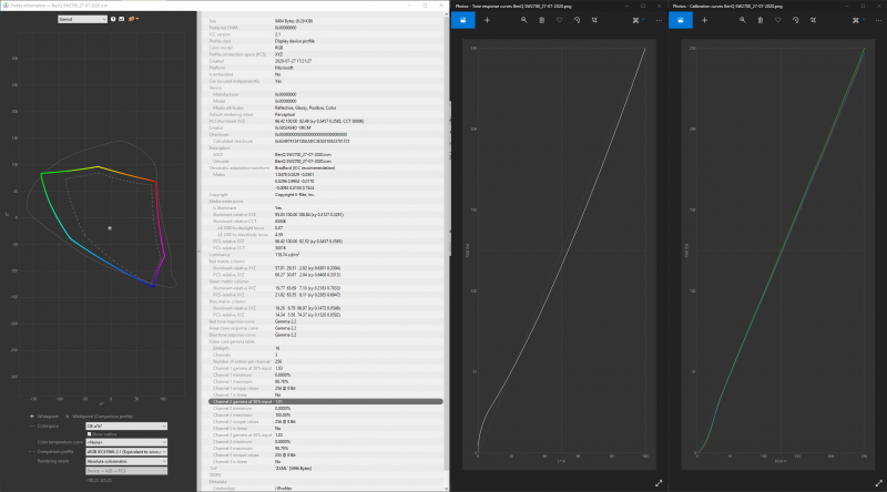

Następnie odpalam iProfiler. Kalibruje. Wgrywam kalibracje. Wyniki w załącznikach. Przyznam, że gdybym takie uświadczył na samym początku z kalibracji sprzętowej, pewnie bym je zaakceptował i nie drążył bym tematu.
To jednak wciąż kalibracja jedynie programowa i w zasadzie rozwiązuje to tylko część problemu.
Co do pomiarów jasności, znalazłem jedynie opcję: "uniformity measurements" i tam wykonałem część pomiarów. W centum stabilne 120. Raportu to nie generowało. Gorzej z temperaturą bieli(6450 - 6800 w zależności od miejsca na ekranie).

				Proszę pokazać profil z tej kalibracji.

				Cóż. Niespecjalnie wiem jak to zrobić przez forum. Zakładam, że chodzi o plik *.icm: BenQ SW2700_27-07-2020.icm
https://drive.google.com/file/d/1lwiGt2 ... sp=sharing
				Re: Problemy z kalibracją: Benq SW2700pt i xRite i1Display Pro
				: 27 lipca 2020, 22:40 - pn
				Tak, to ten plik. Korekcja jest, szczególnie w cieniach. Punkt bieli też wyjechany. Niech Pan spróbuje odpalić tą "sprzętową" kalibrację, może się to da poprawić. Ogólnie lipa jak za te pieniądze i można było wydać je znacznie lepiej. Zresztą, od lat o tym tłukę...

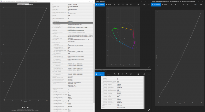

				"DisplayCAL profile Loader" potrafi pokazywać profile w wersji czytelnej dla człowieka. Uprzedzając pytania, tak wyłączyłem na czas kalibracji

Kalibracja programowa przez i1Profiler na fabrycznym AdobeRGB 120cd/m^2
			-  Programowa kalibracja w i1Profiler
Kalibracja sprzętowa
[*]Jasnośc : 120
itp. Błędy rzędu deltaAvg: 4, Max 10 (Ciężko to komentować nawet)
			-  Programowa sprzętowa w Palette Element Master
Jutro spróbuje na jakimś czystym systemie (jedynie Palette Element Master). Jak to nie pójdzie wysyłam sprzęt do Supportu.
Edit: zastanawiające jest czemu w profilu jest mac wpisany, skoro to windows. Pewnie bez znaczenia.

				Profil sprzętowy wgrany w systemie("DisplayCAL profile Loader") i widoczny w menu monitora (Calibration 2).
