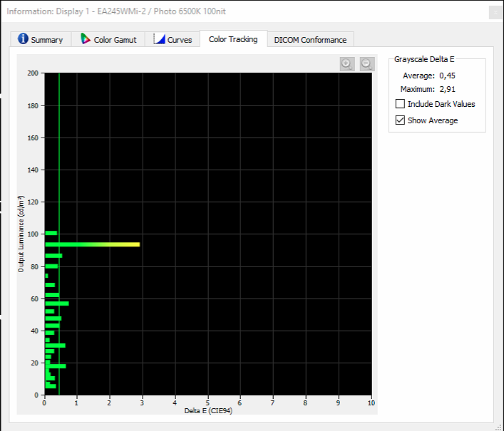

Najprościej otworzyć okienko informacyjne i popatrzeć na poziomy błędów. Te monitory w wersji "zwykłej" mają tendencję do nieprawidłowego zachowania przy ok 70-80% poziomu wysterowania. Nie występuje w wersji COLOR. Objawia się wówczas pikowym odskokiem jak na zrzucie poniżej. Przy poprawnej procedurze nie może go być.
Zrzut ekranu 2019-12-4 o 21.06.29.png (64.58 KiB) Przejrzano 3377 razy

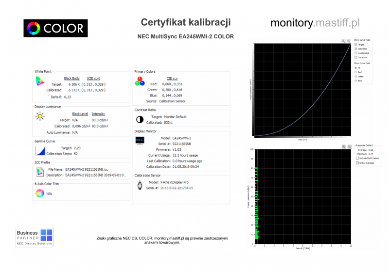

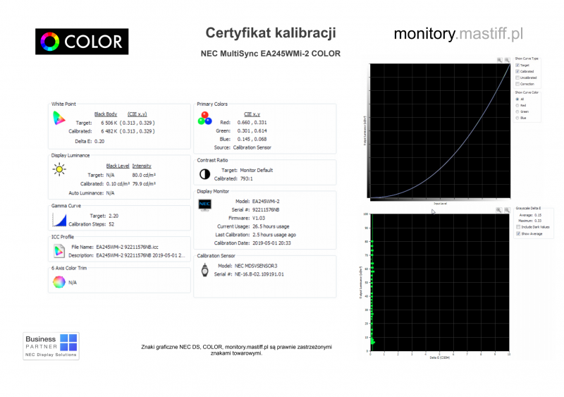

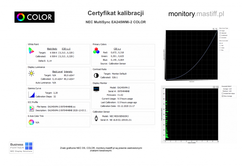

Dziękuję za uznanie. Faktycznie, monitorów tego typu mam na koncie prawie 1600 szt. Ogólnie przez moje ręce przeszło ok 13 tys monitorów w ogóle. :)
Zależnie jakie egzemplarze się Panu trafiły, będzie jakiś rozrzut. Poniżej przykładowe pomiary z kilku różnych i prawidłowe poziomy defektów:
