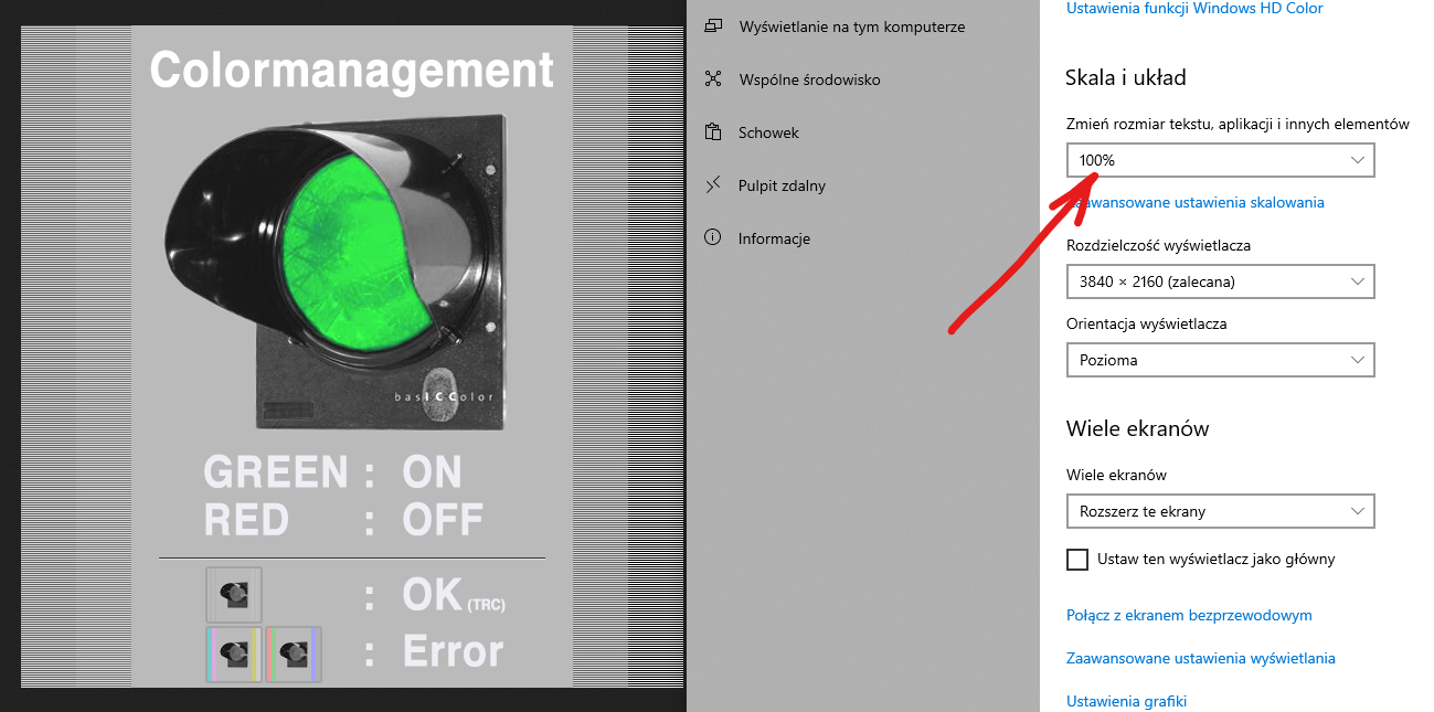

1. Kupiłem EA245WMi-2 w wersji COLOR. Z pomocą Pana Tomasza wszystko zostało ustawione jak należy, profil ICC załadowany, targety w Spectra View przełączają się prawidłowo. Jednak testowe obrazy z tematu "Obrazy i narzędzia do testowania monitorów" zasiewają we mnie nutkę wątpliwości czy na pewno wszystko działa jak należy:
-w teście CMM widzę paski w kolorach RGB (zdjęcie - efekt bardziej subtelny niż na zdjęciu. Na przeglądarce działa identycznie)
-w "rzeźniku" widzę fioletowy pasek na tle szarych gradientów (Grafika poglądowa - kolor również bardziej subtelny niż na grafice
Dostałem odpowiedź, że przyczyną przekłamań w teście może być system zarządzania barwą w systemie. Może tak być? U Was na linuxie też tak przekłamuje testy? System linux lite (ubuntu 20.04).

zwracam się do Was z paroma pytaniami.
