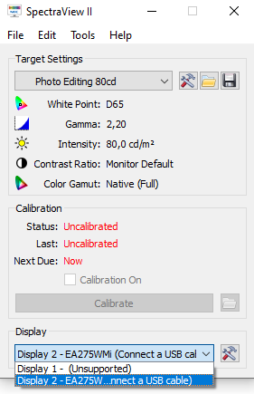

Jak w temacie, mam w laptopie HDMI oraz Thunderbolt. Podłączając EA275WMi do HDMI w SVII mogę bez problemu przeprowadzić kalibrację. Jednak potrzebny mi drugi monitor i gdy podłączam ww. NECa przewodem USB-C -> DP Spectraview II nie widzi go. Podłączenie kabla USB też nie pomaga. (monitor wyświetla się w zakładce Display, jednak po wybraniu go przycisk 'calibrate' jest nieaktywny). Da się coś z tym zrobić?

Jeśli nie działa DDC/CI, to nie uda się skalibrować EA275WMi, bo w tym modelu nie działa komunikacja SVII po USB. Powodem może być kabel, sterowniki albo cholera wie co. Najprościej będzie kalibrować po HDMI, a po przełączeniu na USB-C ustawiać w menu OSD tryb P-Programmable gdzie zapisana jest kalibracja, oraz ustawić brightness i uniformity tak samo jak w przypadku podłączenia po HDMI (EA pamięta ustawienia dla każdego portu z osobna).
