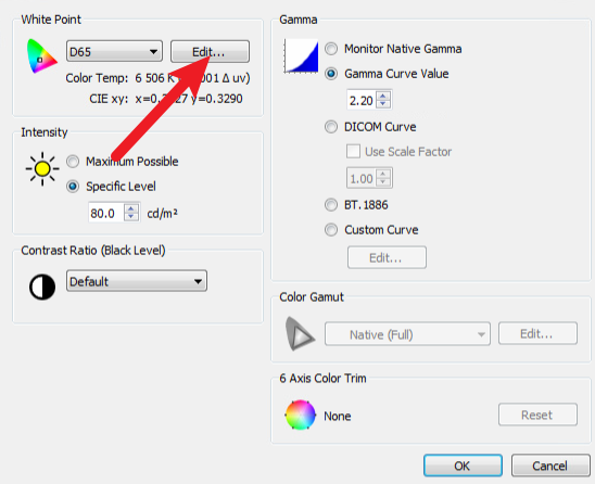

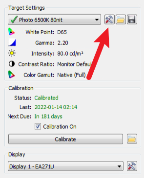

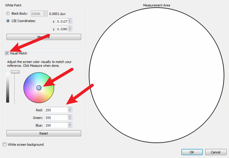

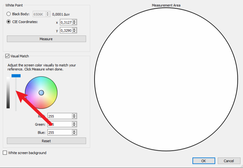

Zasada jest następująca: Ustawiamy monitor o większych możliwościach do ekranu o mniejszych. Ekran laptopa nie ma żadnych możliwości regulacji, więc ustawiamy monitor do niego. Najlepszą metodą jest wyświetlić na obu ekranach biały prostokąt i w SpectraView II regulować punkt bieli ręcznie, "na oko" aby biele były wizualnie podobne. Wbrew pozorom, jest to bardzo dokładny sposób, gdyż oko ludzkie, choć bez problemu zaadaptuje się do różnych odcieni bieli, jeśli pracujemy na kilku ekranach ale na zmiany, ale jednocześnie jest niesamowicie wrażliwe na różnice, jeśli oba znajdują się obok siebie. Tą właściwość wykorzystuje się np do testów oświetlenia referencyjnego we wzornikach Pantone.
Jest to dość trudne i proszę się nie zrażać. Jeśli uda się osiągnąć jako-takie podobieństwo, kalibrujemy do tak wyznaczonego punktu bieli. Po kalibracji najprawdopodobniej się okaże, że biel dostrojona wizualnie się zmieni, ale mniej niż przed. Ponawiamy więc taką samą procedurę. Kiedy już nic więcej się nie da osiągnąć, zmieniamy białe prostokąty na szare i wszystko robimy jeszcze raz. Po kilku iteracjach powinno być najlepiej jak tylko się da. Kwestia wytrwałości. Taka regulacja jest wrażliwa na konkretnego użytkownika i trzeba robić pod swoje oczy. Jest całkiem możliwe, że po wyrównaniu, ktoś inny będzie widział różnice. Jest to efekt nie do uniknięcia przy monitorach o różnym widmie podświetlenia. Czasami te różnice są wręcz nieprawdopodobnie duże.

Tom01 pisze: Zasada jest następująca: Ustawiamy monitor o większych możliwościach do ekranu o mniejszych. Ekran laptopa nie ma żadnych możliwości regulacji, więc ustawiamy monitor do niego. Najlepszą metodą jest wyświetlić na obu ekranach biały prostokąt i w SpectraView II regulować punkt bieli ręcznie, "na oko" aby biele były wizualnie podobne. Wbrew pozorom, jest to bardzo dokładny sposób, gdyż oko ludzkie, choć bez problemu zaadaptuje się do różnych odcieni bieli, jeśli pracujemy na kilku ekranach ale na zmiany, ale jednocześnie jest niesamowicie wrażliwe na różnice, jeśli oba znajdują się obok siebie. Tą właściwość wykorzystuje się np do testów oświetlenia referencyjnego we wzornikach Pantone.
Jest to dość trudne i proszę się nie zrażać. Jeśli uda się osiągnąć jako-takie podobieństwo, kalibrujemy do tak wyznaczonego punktu bieli i ponawiamy procedurę. Kiedy już nic lepiej się nie da osiągnąć, zmieniamy białe prostokąty na szare i wszystko robimy jeszcze raz. Po kilku iteracjach powinno być najlepiej jak tylko się da. Taka regulacja jest wrażliwa na konkretnego użytkownika i trzeba robić pod swoje oczy. Jest całkiem możliwe, że po wyrównaniu, ktoś inny będzie widział różnice. Jest to efekt nie do uniknięcia przy monitorach o różnym widmie podświetlenia. Czasami różnice są wręcz nieprawdopodobnie duże.
Po zrobieniu tego na "oko" wyszedł taki wynik:
