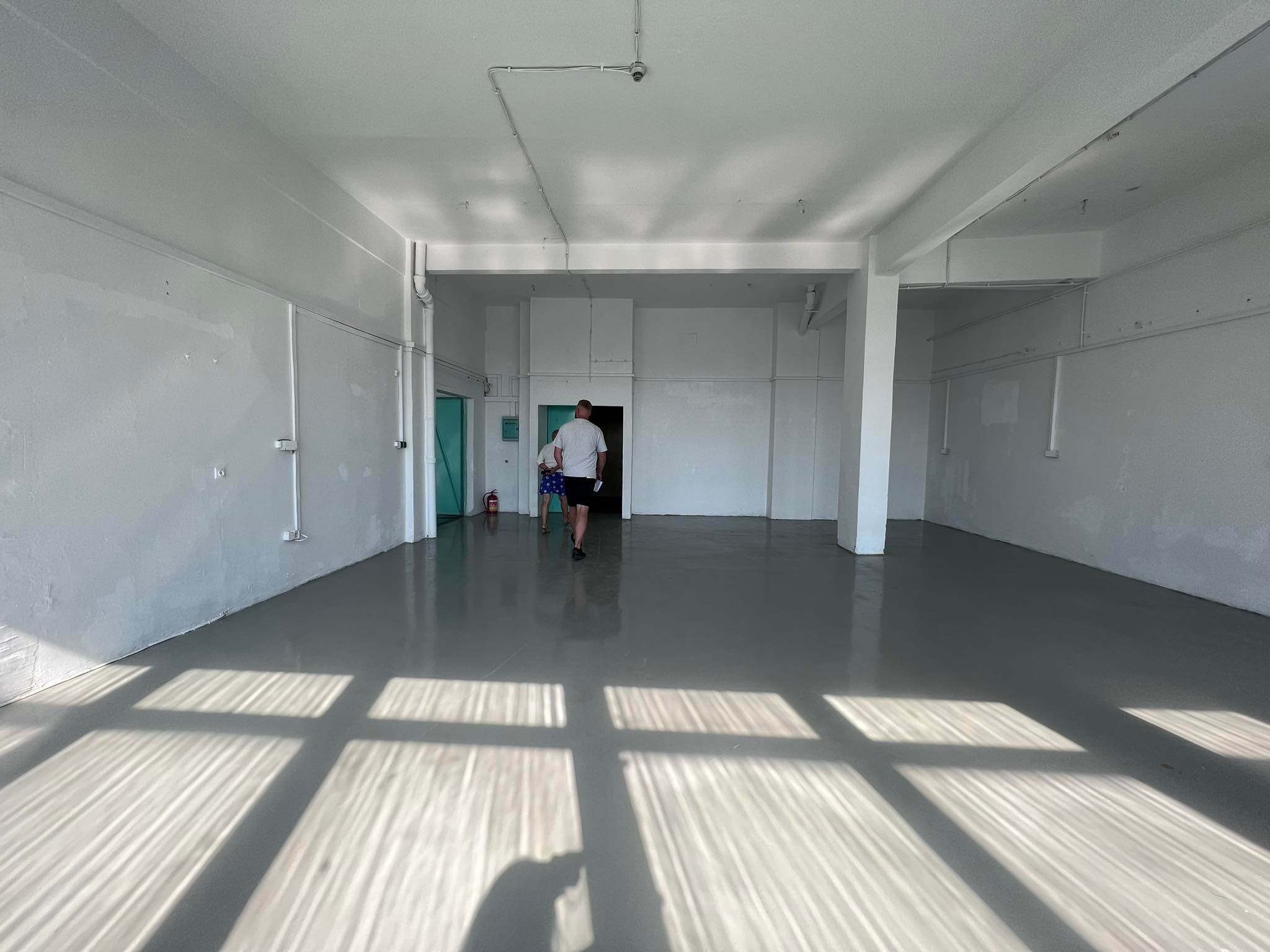

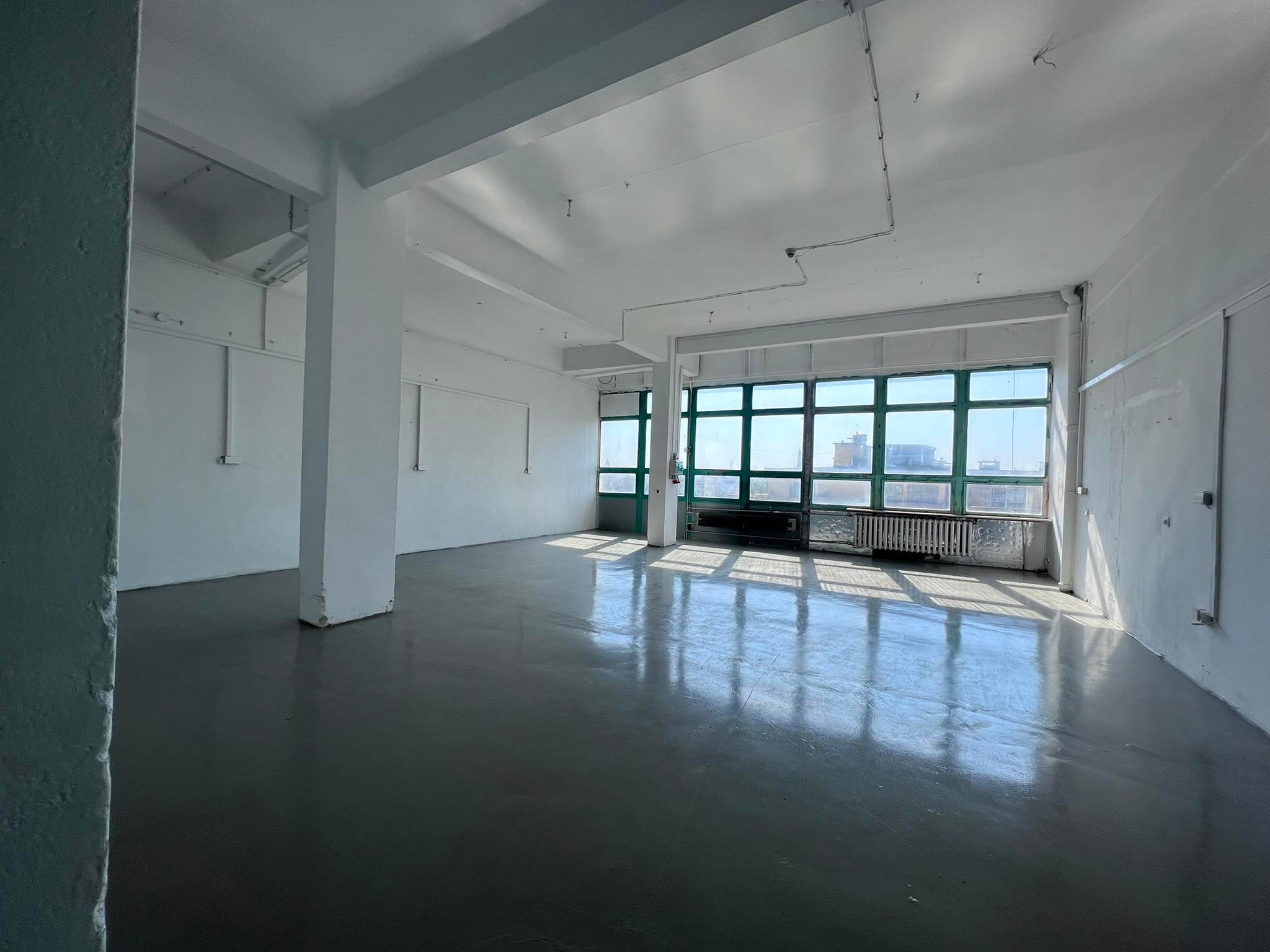

Cześć! Niedługo przeprowadzamy się do nowego studia i na miejscu nie ma oświetlenia. Potrzebuję kupić światło robocze - do oświetlenia pomieszczenia. Mam 9 punktów, wysokość pomieszczenia ok 3,5-4m. Powierzchnia 82 m2. Zależy mi, żeby po prostu dobrze się pracowało w takim świetle. Pobór prądu nie ma znaczenia - nie mam podlicznika i płacę ryczałtowo.
Do głowy przychodzą mi 2 pomysły:
1. Świetlówki Philips Graphica + oprawy rastrowe. Wyjdzie 18 świetlówek po 36 W. Rozwiązanie stosunkowo tanie i sprawdzone. Mam aktualnie nad biurkiem 2x36W i bardzo przyjemnie się siedzi w takich warunkach.
2. 9x Philips Hue E27 13W 2200/6500K + oprawy industrialne. Tutaj wyjdzie dość drogo, bo same żarówki to 1800 zł + oprawy pewnie drugie tyle. Mogę na start kupić zwykłe oprawki z Castoramy, a z czasem wymieni się na ładniejsze. Studio będzie też biurem, mogą być sytuacje, że będziemy pracować do późnych godzin i miło byłoby nie męczyć się po nocy w okolicach 5000K (oczywiście nie podczas pracy z kolorem).
Które rozwiązanie wg Was będzie najlepsze? Może jakieś inne propozycje? Czy ww. ilość światła wystarczy do oświetlenia takiej przestrzeni?
W załączniku zdjęcia pomieszczenia
