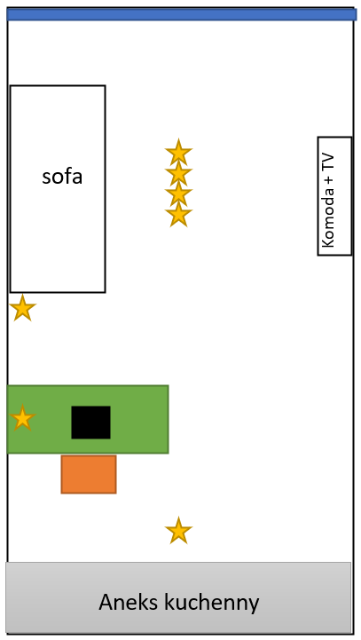

ponizej wklejam uklad pokoju w ktorym musze pracowac, zadne zmiany ustawienia mebli niemozliwe (wklejam taki schemat zeby skrocic dodatkowe pytania, a dac od razu obraz sytuacji).
Legenda:
niebieski prostokat - przeszklenie balkonowe na cala szerokosc pomieszczenia,
zielony prostokat - moje biurko, z dalekim widokiem na okna (niebieski prostokat),
czarny prostokat - laptop, czasem na biurku/stoliku laduje takze monitor NEC EA244WMi, uzywam jednego wyswietlacza czyli albo notebook albo NEC.
pomaranczowy prostokat - krzeslo/fotel,
zolte gwiazdki - punkty swietlne, beznadziejne ledy i pare halogenow - zarowki juz do mnie leca,
Wszystkie stanowiska jakie znam i sam mam w pracy maja sciane za monitorem wiec mozna zrobic dodatkowe odbicie podswietlenia zeby poprawic kontrast na NEC'u. W mieszkaniu ktore aktualnie uzytkuje nie mam tej mozliwosci.
Cel: osiagnac jakies podswietlenie za monitorem/laptopem zeby jako tako dalo sie pracowac poki sie nie przeprowadze do wlasnego M. W zwiazku z tym prosilbym o wasze rady, moze jakies fajne masjterkowe tymczasowe rozwiazania ktore warto zastosowac. Mysle ze przyda sie to takze innym uzytkownikom na przyszlosc.
Pozdrawiam!

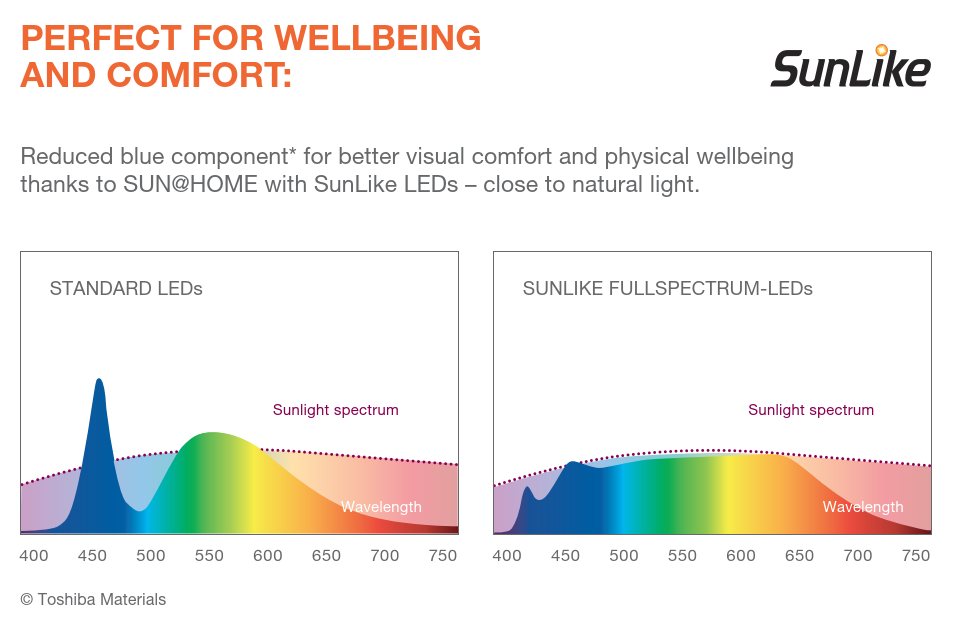

CRI to indeks bez większego znaczenia - Sun@Home (i inne źródła światła oparte o emitery SunLike/Toshiba TRI-R) mają widmo najbardziej zbliżone do światła dziennego i żarowego, dlatego wizualnie są bardziej neutralne i naturalne niż zwykłe LEDy.
Czornyj,
CRI na stronie Ledvance jest takze wskazane jako wspolczynnik prezentujace bardziej naturalne oddawanie barw (ponizej grafika), troche sie pogubilem w takim razie w jakim celu jest jest CRI czy RA dla mnie jako koncowego uzytkownika?
Rozumiem ze widmo to masz na mysli tez pogladowa grafike z drugiego zdjecia?

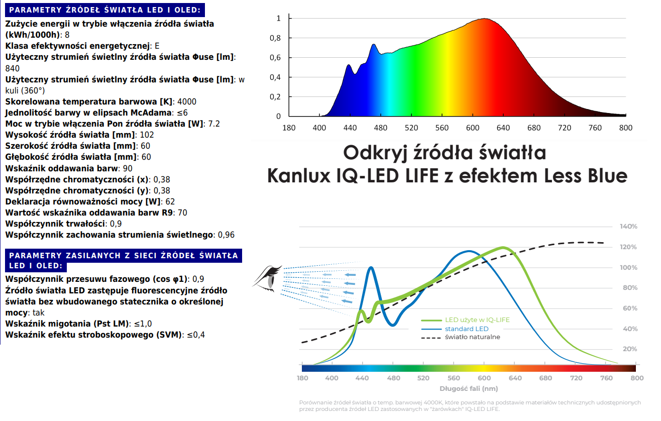

Czornyj, dziekuje za informacje - jak zwykle diabel tkwi w szczegolach.
Kanlux CRI90:
1. CRI ma najnizsze z tych trzech lampek a przebieg na wykresie (dolny po prawej) wykazuja ponad 'swiatlo naturalne' - jak to rozumiec/interpretowac?
2. Widmo z pikami i dziurami o ktorych wspominasz masz na mysli ponizej wartosci 1 na osi Y na wykresie (gorny po prawej)?

Na tym wykresie Standard LED masz wyraźny pik niebieskiego emitera na 450nm, następnie dziurę w cyanach ma 480nm. W przypadku IQ-LIFE na wykresie wyraźnie widać delikatny pik fioletowego emitera na 430nm, później delikatny spadek, ale niewielki bo od razu wypełniony niebieskim luminoforem. W efekcie widmo jest płaskie - luminofor czerwony jest trochę zbyt mocny co powoduje spadek CRI do 70% (R9 to w CRI Ra próbka czerwona) przez co w efekcie obniża uśrednione CRI do 90%, ale ogólnie wygląda to całkiem nieźle i powinno dawać w miarę neutralne światło - choć jest to CCT 4000K, więc nieco zbyt ciepły do oświetlania ambientu monitora, sprawdzi się raczej jako neutralne w odbiorze ogólne oświetlenie pomieszczenia.
