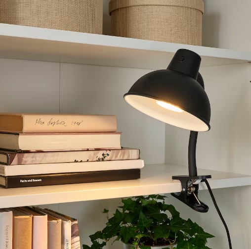

A może wystarczy 1 miecz, by ogarnąć całe stanowisko? Jeżeli lepiej w lampki, to znalazłem taką propozycję (zdjęcie 2), tylko za lepszymi (mocniejszymi) żarówkami musiałbym się rozejrzeć.

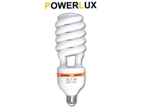

Dziękuję za opdowiedź. Jednak martwi mnie, że wybiorę żarówkę o zbyt słabym strumieniu, by dobrze oświetliła taki róg ściany. Najlepiej i w miarę tanio, zamiast żarówki w lampce, a taniej niż Yongnuo byłoby pójść w podłużną świetlówkę. Niestety nie mam możliwości wieszania czegoś na ścianie. Chyba, że taką świetlówkę do lampki (losowe zdjęcie z google, firma na zdjęciu nieistotna). Tylko, czy to, że klosz całej nie obejmie, ma znaczenie?

To są świetlówki fotograficzne. Niespecjalnie się nadają do normalnego oświetlenia. Bardzo duża moc, wizualnie niezbyt przyjemne światło.

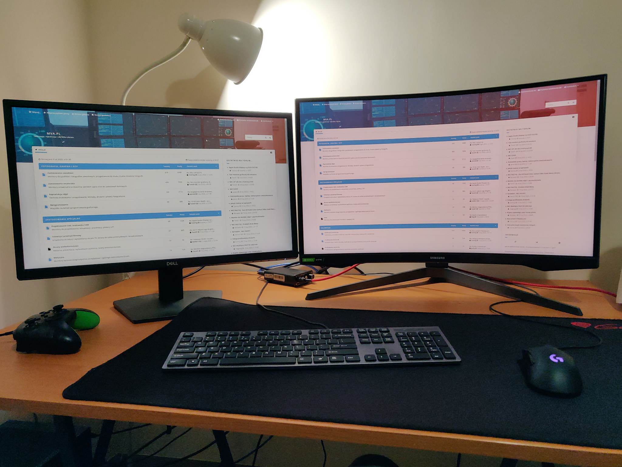

Monitory są po kalibracji za pomocą wypożyczonego X-Rite i1Display Pro. Parametry kalibracji, to standard - gamma SRGB, temperatura 6500k. Obraz nie różni się tak dramatycznie, jak przedstawia to zdjęcie. Jednak rzeczywiście monitor po prawej stronie, po uruchomieniu trybu nocnego, narzucającego żółtą poświatę, strasznie podbija "żółć" bieli na prawym monitorze, a lewy zachowuje się neutralnie, jak na foto, tylko lekko "podcieplony" (na foto oba są bez wyłączonego trybu nocnego). Dlatego właśnie chcę zastosować odpowiednie oświetlenie, bo kalibracja obu monitorom dobrze poprawia gammę, a tryb nocny wyklucza sens tych profili.NocnyJastrzab pisze: ↑05 lutego 2023, 21:09 - ndzSugeruję też wyłączyć opcję "wyświetlenia nocnego" w Windows, by nie wprowadzało zamieszania i skalibrować oba monitory, by zniwelować różnice wyświetlania. Można wstępnie spróbować pobawić się menu OSD, korygując punkt bieli na wagach RGB.

Otóż to. Ze zdjęcia nie wynika, że są skalibrowane. A już na pewno nie poprawnie. Samo oświetlenie nie zniweluje w 100% różnicy wyświetlenia.
