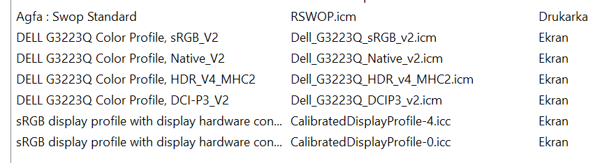

Będę kalibrował Della G3223Q używając X-Rite i1Display Pro. Będę to robił pierwszy raz.
Dell instaluje sie w systemie (Win10) z 4 profilam:
Bez tytułu.png (15.78 KiB) Przejrzano 10495 razy
Musi być zainstalowany w systemie, żeby działał Display Manager, który muszę mieć, bo nie mogę sięgać za monitor - na czas kalibracji oczywiście mogę wyłączyć/odinstalować.
Na jakim profilu w systemie powinien pracować monitor podczas kalibracji?
Wydaje mi się, że cały soft i sterowniki Della powinienem odinstalować i powinien być w menadżerze urządzeń jako standardowy monitor... coś tam. Ale jak napisałem - pierwszy raz.
Będę wdzięczy za wskazówki.

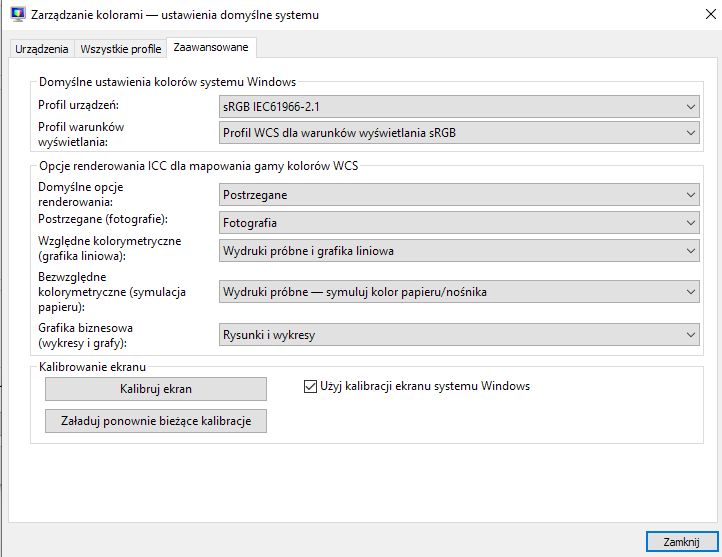

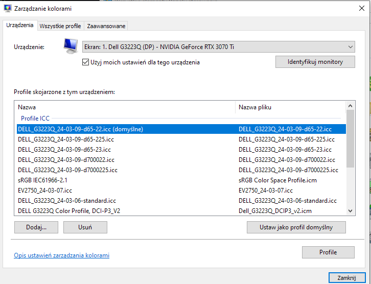

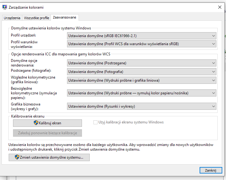

Nie jestem jednak pewny czy zrobiłem wszystko dobrze - proszę o potwierdzenie.
Taki był stan komputera przy przystąpienia do kalibracji (X-Rite i1Display Pro, Calibrite Profiler):
Po kalibracji i ustawieniu profilu ICC:
Zaznaczam 'użyj kalibracji ekranu systemu windows' i 'użyj moich ustawień dla tego urządzenia' bo wtedy po zaznaczeniu profilu z listy i kliknięciu 'ustaw jako profil domyślny' widzę, że rzeczywiście zmienia mim się obraz.
Czy tak ma być?

"Użyj kalibracji ekranu systemu Windows" ma być właśnie WYŁĄCZONE!!!

To wtedy działa profil srgb iec61966-2.1, bo jest domyślny i zaznaczenie 'użyj moich ustawień dla tego urządzenia' i klikanie w te stworzone profile i w 'ustaw jako profil domyślny' nie daje żadnego efektu.

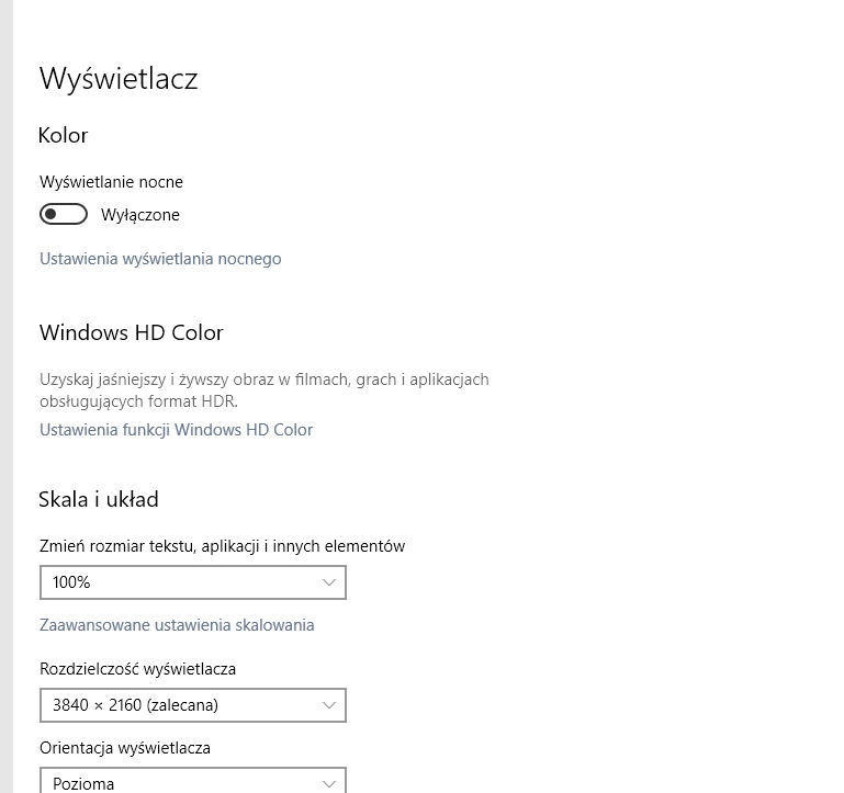

11 marca 2024, 10:50 - pn

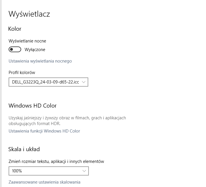

Tyle, że profil koloru zapina się po prostu w ustawieniach Windows, w zakładce monitory - tam gdzie zmienia się rozdzielczość itp. Aby zauważyć różnicę to jeszcze jest potrzebna aplikacja która ma zarządzanie kolorami. A kolejna kwestia, zmiana profili ICC które mają za zadanie zmodyfikować LUT karty(czyli kalibracja programowa) niezbyt działa przynajmniej na Windowsie. Tzn. gdy wyłączysz profil załadowany przez leadera przy starcie systemu to aby go ponownie i pewnie aktywować to najlepszy jest programik: https://www.xrite.com/service-support/d ... or-windows

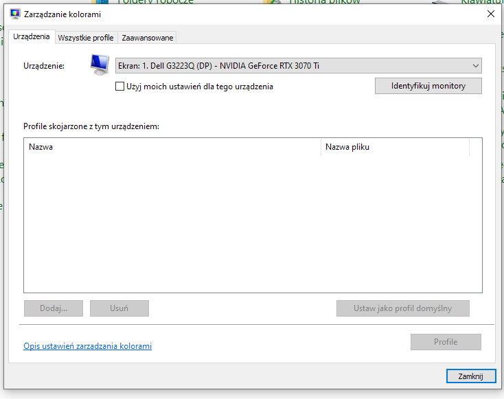

Dziwna sprawa z tymi profilami. Tam gdzie piszesz nie ma żadnych profili jeśli w zarządzaniu kolorami nie jest zaznaczone 'użyj moich ustawień dla tego urządzenia', a jak jest zaznaczone, to zmienianie nie daje żadnego efektu. Efekt zawsze daje poustawianie tego tak jak pokazałem - można sobie klikać i porównywać jak wyglądają rzeczy z różnymi profilami.
Dzięki za program, działa. No i on działa z wyłączonym "Użyj kalibracji ekranu systemu Windows".
No bo z tego co ja skromnie wiem, w oknie zarządzanie kolorami systemu Windows nic nie ruszasz. Ja mówię o tych głównym ustawieniach komputera(nie panelu sterowania ani nic), i tam w zakładce monitory powinno być. Ale to Windows, a tam bywają różne rzeczy których być nie powinno, albo nie ma tych, które być powinny :D

Dodatkowo - u mnie na jednym laptopie z Win 11, gdy włączam ustawienia w zakładce monitory, albo wysuwam centrum powiadomień to wywala profil :lol: . Znaczy dalej on widnieje, ale już nie daje efektów, wówczas trzeba go przeładować tym programikiem.

Pierwsze słyszę, by Windows profilował pulpit. ... no i tego też nie widzę, przy zmianie profilu na np. ProPhotoRGB by się kolory na pulpicie zmieniały. Podsumowując zmieniasz tutaj profil monitora i widzisz jak na pulpicie kolory się zmieniają?!:

Tak, ale pod warunkiem, że masz też zaznaczone 'użyj kalibracji ekranu systemu windows'. Najlepiej dorzuć jeszcze jakiś profil od innego monitora, albo inny z d... i przełączaj się między nimi klikając na dole w 'ustaw jako profil domyślny'. Zmienia się kolorystyka wszystkiego co jest wyświetlane na ekranie.

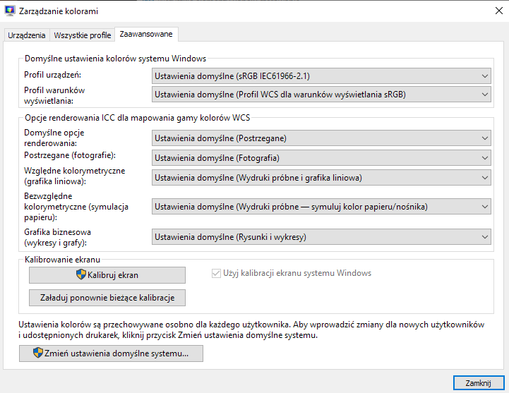

A w tamtym miejscu, to ja nawet nie dotykam, bo "kalibracją systemu" to można sobie tylko kalibrację rozgmerać x-P
Także tutaj, to mam:

To nie te zaawansowane. Kliknij na dole 'zmień ustawienia domyślne systemu' i tam zaawansowane.
