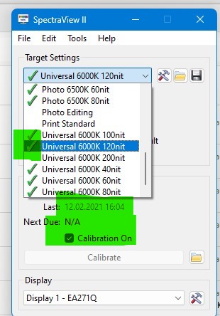

Mam monitor NEC EA271Q Color po kalibracji przy zakupie (mastiff) :) Mam Spectraview i utworzone profile.
Problem z tym że profile kończą się na 120nit a bardzo często muszę korzystać z monitora w ciągu dnia (dosyć blisko okno) i stworzone profile dają za małą jasność. Irytuje mnie ręczne rozjaśnianie monitora (a automatyczna jasność nie daje wejść powyżej 48%).

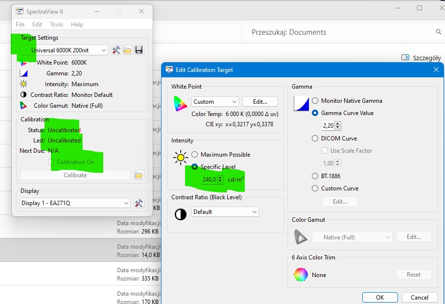

Chciałbym utworzyć 2-3 dodatkowe profile (na podstawie innych które powstały przy kalibracji) ze zwiększonymi ustawieniami jasności. Niby można to zrobić, ale SpectraView ich nie chce aktywować.
Wygląda to tak: można wejść w ustawienia jakiegoś profilu z kalibracji, zmienić ustawienia (np wartość nitów) i go zapisać; problem w tym że soft nie chce go wczytać/aktywować (screen drugi poniżej - uncalibrate i brak ptaszka przy liście profili).
Czy jest jakaś metoda aby "dorobić" profil?

Tak, można dorobić. Trzeba mieć kalibrator i utworzyć nowy profil ze zmienionymi parametrami. Samo zapisanie targetu nie zadziała, jak widać.

NEC EA271U ma kilka presetów - ustawiasz sobie dwa z nich na różne poziomy luminancji i przełączasz jednym kliknięciem między trybami. Trwa to znacznie szybciej niż zmiana trybu z poziomu SVII, gdzie oprogramowanie przeładowywuje całą kalibrację do LUT monitora
