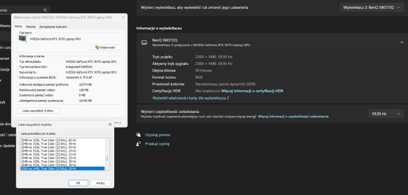

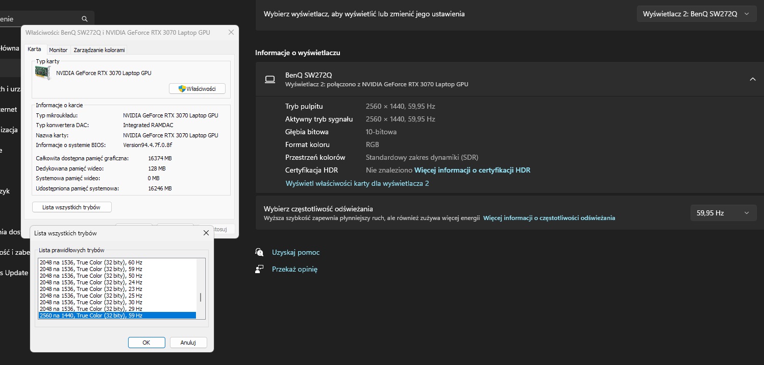

Cześć,
mam taką lekką rozkminę na temat nowych laptopów, a monitorów stricte do fotografii szerokogamutowców. Kupiłem nowy monitor BenQ, okazuje się, że na kilku laptopach jest problem z wyświetlaniem obrazu, rozmyte/przeostrzone teksty w dodatku z jakimiś dziwnymi ala abberacjami chromatycznymi. Kilka osób oglądało na różnych lapkach wyświetlanie na tym monitorze i każdy stwierdził ten sam problem, więc wykluczam wadę wzroku.
Moje pytanie brzmi czy karty nvidii laptopowe (w moim przypadku to jest solidny GTX 3070) nie potrafią sobie radzić z takimi monitorami? Przecież to byłby nonsens, bo to monitor tylko 2K... Kolega nawet laptop apple podpinał i również wszyscy widzą ten problem z wyświetlaniem czcionek/tekstów i skalowaniem i to na APPLE!
Okazało się, że firma do której dzwoniłem zaczęła badać ten problem i na monitorze 27" tym razem Eizo również są kłopoty z nvidią, np. zaczerwienienia powstają na literach np. "x" robi się bordowy nalot zamiast 100% czarny i ostry więc problem nie dotyczy tylko BenQ.
U siebie podłączałem przez USB-C lub HDMI Benka, przed zakupem pytałem się o to czy to nie będzie problemem, to każdy pisał na forach że normalnie pod HDMI będzie śmigać lub po USB-C.
W lapku mam Display Port mini i już został kupiony, może jest problem z przesyłem danych - nie wiem.

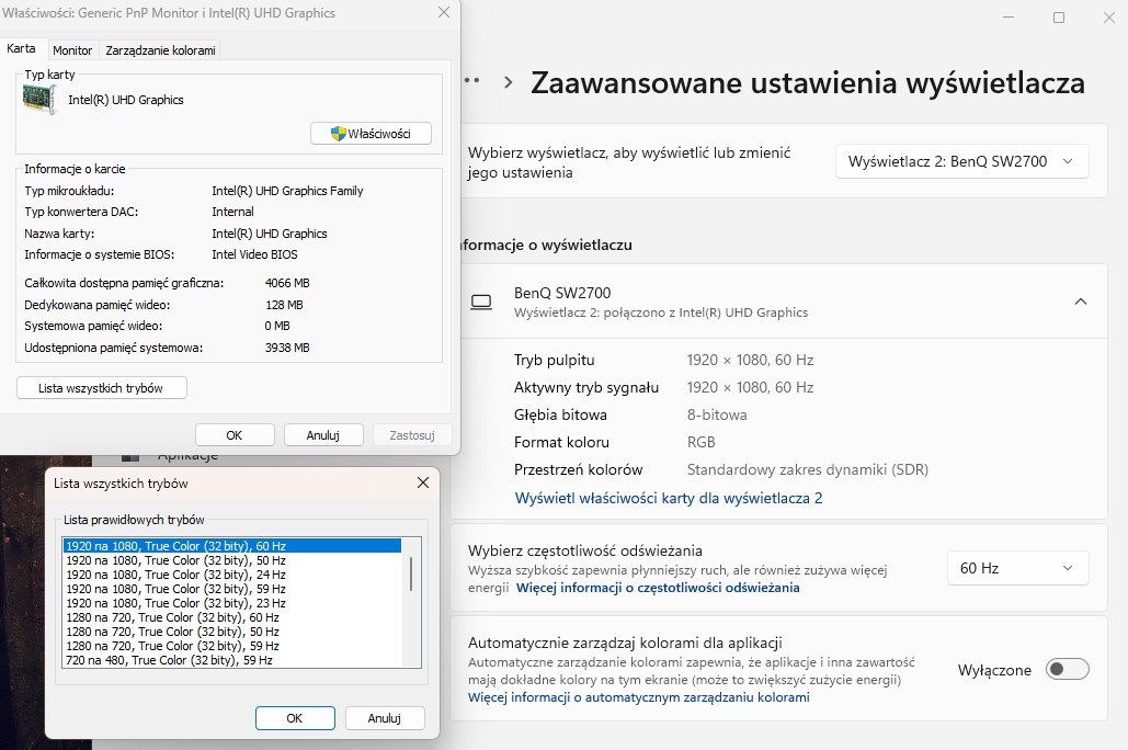

U mnie jak podłączę monitor "2K" do mojego lapka (karta tylko zintegrowana) i wejdę w właściwości ekranu 2 na pulpicie to w ogóle nie mam dostępnej rozdzielczości powyżej 1920 x 1080 i taka jest wysyłana do monitora. Siłą rzeczy musi wyjść "kaszanaka". Tylko jak pisałem nie byłem tym zdziwiony i tego się spodziewałem. Choć w dzisiejszych czasach nawet na karcie zintegrowanej mogłaby być obsługiwana ta wyższa rozdzielczość.
Na NECu nie widać tak bardzo, bo rozdzielczość się prawie zgadza, mała różnica w pionie tylko. To, że monitor szerokogamutowy to raczej nie ma nic do rzeczy. Na biurowym "2K" byłoby to samo.
PS. Ciekawe co w nazwie tej mojej zintegrowanej grafiki: Intel(R) UHD Graphics oznacza UHD ? :)

No to na integrze jeszcze jestem w stanie zrozumieć, ale na takim GTX, żeby był problem to śmiech na sali. Dziś wziąłem piątego lapka (niestety też RTX) i ten sam problem ;).... Szkoda, że nie mam jakiegoś dobrego PC pod ręką.
U mnie tak to się prezentuje. W poniedziałek przyjedzie Eizo i będę rozkminiał co dalej. Mam nadzieję, że to BenQ po prostu coś zwala. Pierwszy raz od 29 lat mojego istnienia mam problem, którego nie potrafię rozwiązać i inni, którzy pomagają również.
Więc nie wiem, albo po prostu trzeba się przyzwyczaić, albo nie wiem co...

U Ciebie wygląda tu poprawnie. Wysyłany jest sygnał o prawidłowej rozdzielczości 2560 x 1440 (Aktywny tryb sygnału).
Problem może leżeć gdzie indziej tego złego wyświetlania. Są tu lepsi spece w tej dziedzinie to może coś podpowiedzą.
U mnie do monitora 2560 x 1440 wysyłany jest sygnał 1920 x 1080 to nie może dobrze wyglądać.
