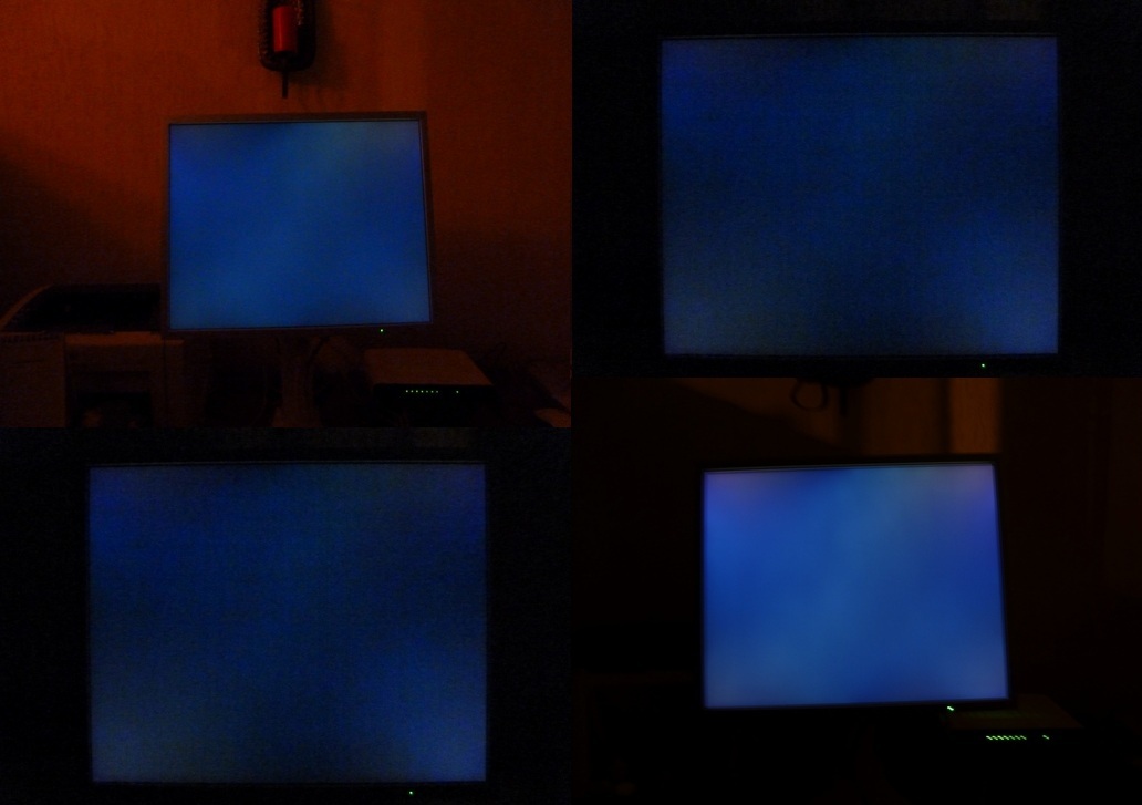

Czornyj pisze:...a zdjęcie może naprawdę potwornie przejaskrawić tego rodzaju zjawiska, proponuję w ramach eksperymentu wykonać podobne zdjęcie swojego monitora we własnym zakresie by się o tym przekonać.
Mówisz. Masz.
NEC
Faktycznie efekty mogą być bardzo różne, zależne od zastanego oświetlenia i nastaw aparatu. No cóż. Wniosek można wyciągnąć taki, że brak wniosku.
