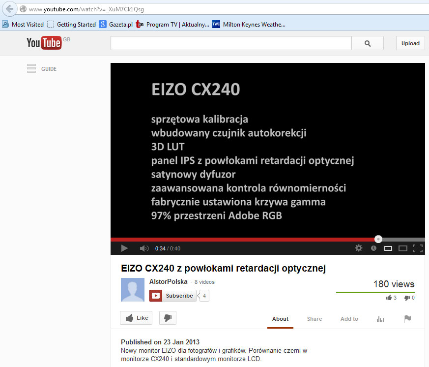

Tutaj jest to wspomniane video ktore twierdzi cos przeciwnego:
http://www.youtube.com/watch?v=_XuM7Ck1Qsg

MrKing pisze:The CX and CS models do not have the 3D LUT.
Może Pan to sprawdzić samodzielnie. Ma Pan taki monitor, ma Pan czujnik. Proszę przy wyłączonym zarządzaniu barwą w aplikacji wyświetlić np kolor 255 zielony i zmierzyć jego współrzędne chromatyczne w trybie Custom oraz sRGB. Jeśli się zmienią to znaczy że ma.
Czy podobny efekt mozna osiagnac przy pomocy innej technologii?
Prosze mnie zle nie zrozumiec nie podwazam nikogo kompetencji ale trudno uwierzyc ze w Eizo sami nie wiedza co sie znajduje w produktach ktore wytwarzaja. To tak jakby kupujac diesla 16V okazalo sie po przyjechaniu do domu ze to "zwykly" tdi :-)
