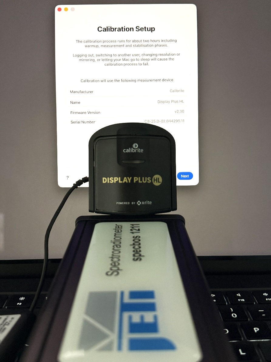

W najnowszej aktualizacji systemu Tahoe 26.3.1 Apple dodało wsparcie dla kolorymetru Display Pro HL (rev. C i D) w systemowym narzędziu Apple Pro Display Calibrator.
Użytkownicy Macbooków Pro 14/16 Retina XDR oraz Apple Display Studio, Pro Display zyskali możliwość sprzętowej kalibracji 3DLUT swoich wyświetlaczy przy użyciu taniego kolorymetru (wcześniej kalibracja wymagała użycia spektroradiometrów Photo Research lub Colorimetry Research w cenie pow. 10.000€)
Poprawność procedury kalibracyjnej (czas trwania ok. 2h w tym 30 min. nagrzewania) zweryfikowałem spektroradiometrem JETI specbos 1211

Apple dobrze ogarnęło korektę spektralną dla i1D3, więc o dziwo fabryki nie popsuł i w przypadku MBP16 M4Max wyszło tak samo. MBP16 M1Pro nawet trochę się poprawił, bo tam podświetlenie po 5 latach trochę się zużyło i była minimalna odchyłka niecałe 2∆E. Na pewno fajnie że jest taka opcja w razie zużycia lub wymiany matrycy, wcześniej wymagało to sprzętu za miliony monet.
